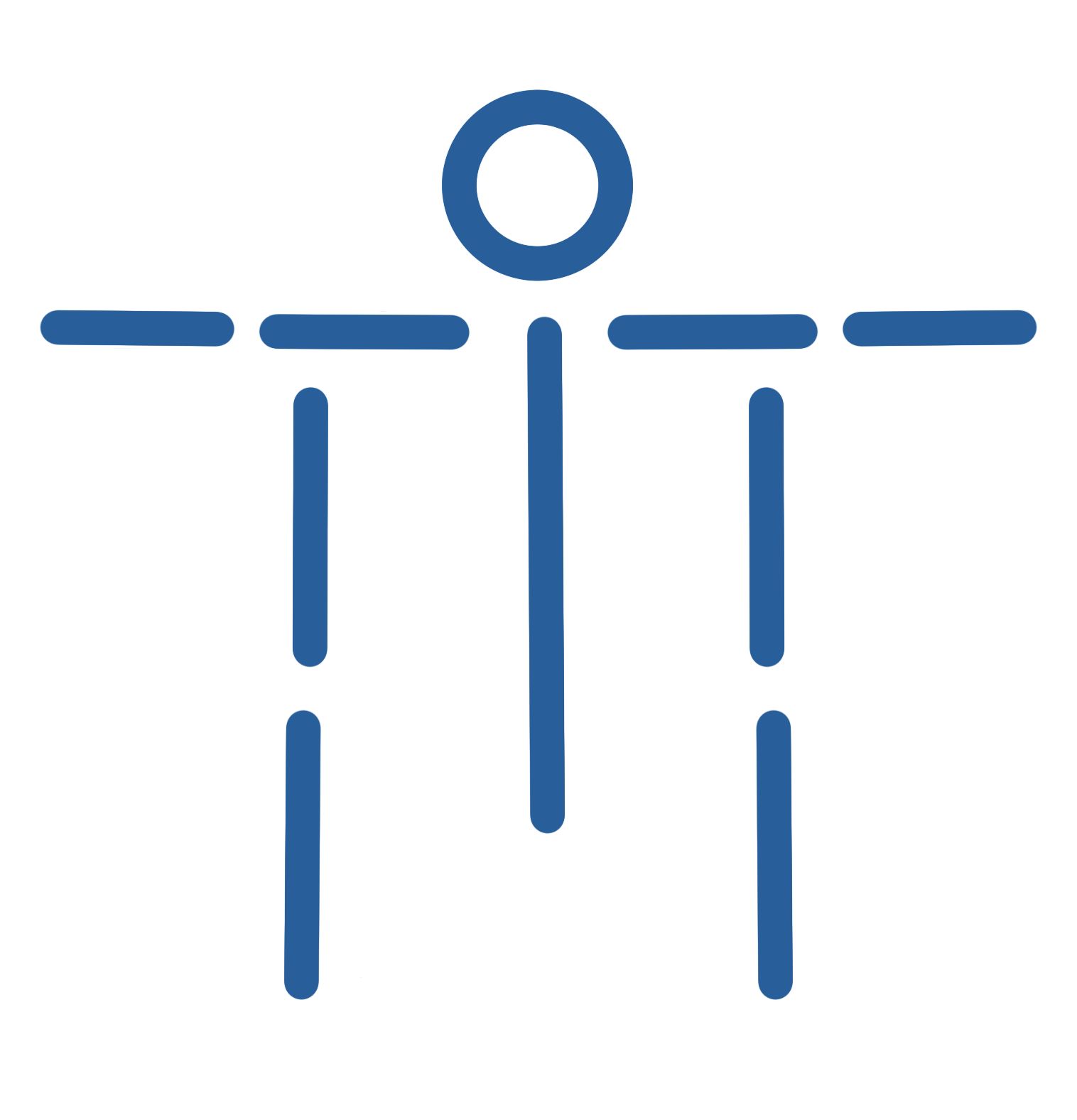

Öncelikle bize 2d bir sprite(resim) lazım çöp adam olması daha iyi olur Unity'den de yapabilirsiniz ama gerek yok aşşağıda size gerekli olan şeyleri vereceğim.
Bunu istediğiniz gibi kullanabilirsiniz(eğer kendi resminizi yapacaksanız parçalar ayrı olsun eller yatay ayaklar dikey pozisyonda dursun )

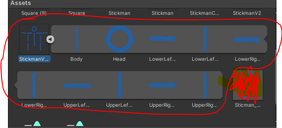

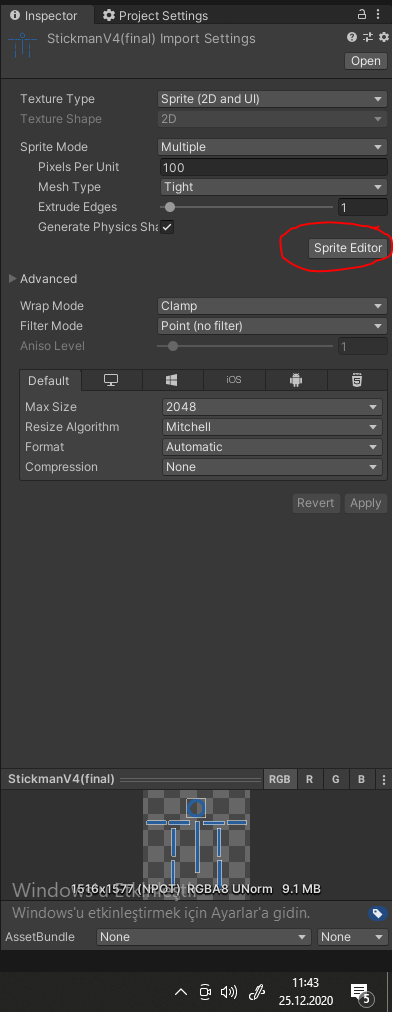

Resmin üzerine tıkladığınızda bazı ayarlar göreceksiniz onları bu şekilde değiştirin;
Burada yaptığımız şey bu sprite'ın tek bir resim değil bir sürü resim olduğunu belirtmek ve üstündeki blur efektini kaldırmak
Bunu yaptıktan sonra Sprite editor seçeneğine tıklayın
Bunu yaptıktan sonra karşınıza gelen ekranda "Slice" butonuna tıklayıp bir daha "slice" demek en sonunda ise "Apply" butonuna tıklayın daha sonra ise parçaların üstüne çift tıklayın ve parçalara isimlerini verin

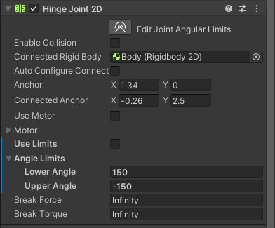

Hinge joint 2d'nin üstüne gelin
Sonrasında her parçayı birleştirin Connected rigid body kısmında birleştirin
Üst elleri Body(vücut) ile
Alt elleri UpperArms(üst eller) ile
Üst ayaklar Body ile
Alt ayakar UpperLegs ile
Kafa Body ile
Sonra ise kafaya gelin Use limits'e tıklayın ve,
Lower angle = 20
Upper Angle = -20
Aynısını alt ellere de yapın

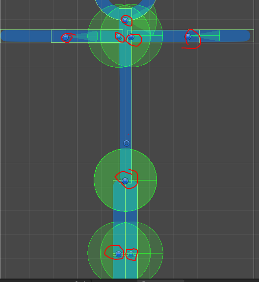

Sonrasında küçük noktaları bu şekilde koyun (anchorlar ve connected anchorlar)
Bunu yapmak için "Hinge joint 2d"'den Auto configure seçeneğini devre dışı bırakın ve mouse yardımı ile götürün.

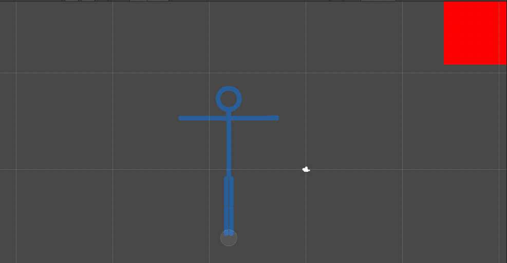

Bunların hepsini yaptıysanız rehberin başında bahsettiğim gibi bir ragdoll'a sahip olacaksınız

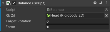

Bu kodu ise kafa, beden ve bacaklara atıyoruz
Kafanın Force kısmına 10 diğerlerinin ise 150 giriyoruz

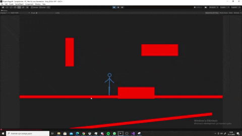

Bunları yaptıktan sonra artık ayakta durabilen bir karakterimiz var!

Kodu kısaca anlatayım;
rigidbody2d karakterimizin parçalarındaki fiziğe erişim sağlayacak.
force ise ayakta kalması için gerekli gücü verecek.
rb2d.MoveRotation(Mathf.LerpAngle(rb2d.rotation, TargetRotation, force * Time.fixedDeltaTime));
Burada girdiğimiz kod ise ne kadar güç verilmesi nereye doğru kalkması gerektiği gibi şeylerin bir ayarı
Canım sıkıldığı için yazmıştım, umarım birilerine yardımcı olmuşumdur
