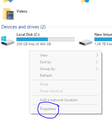

page file nerede? page file arttır.
advanced
advanced
şöyle 4 gb bir sanal bellek set et.

Görseldekiler gibi aynı şekilde yaptım C diski yani win kurulu olduğu sürücü için, ayrıca @Emre Zengin ramleri de test ettim prizi de test ettim fakat stres testi yapınca hala mavi ekran yemeye devam ediyorum acaba windows 11 ile alakalı bir şey mi çünkü formatlamadan önce de windows 11di hani biosu da güncelledim her şeyi yaptım hala yiyorum win10 mu denesem?
