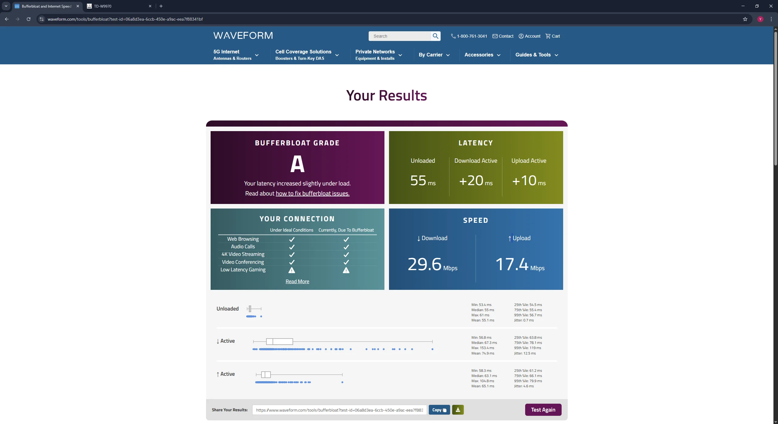

son değişiklerden sonra böyle gözüküyor şuanlık sorun yok tamamdır herhalde böyle iyi gibi
Bu site sadece down upa göre bakar oyun sunucusuna göre bakmak gerek oyun içi test et
şuan paket kaybımda yok lagda düzelmiş gözüküyor ayardan önce 150 ms vardı upload msde
Doğru ayarlarla daha iyi olmuş demek ki oyun içi sorun yoksa geçmiş olsun kurtuldun sorundan
