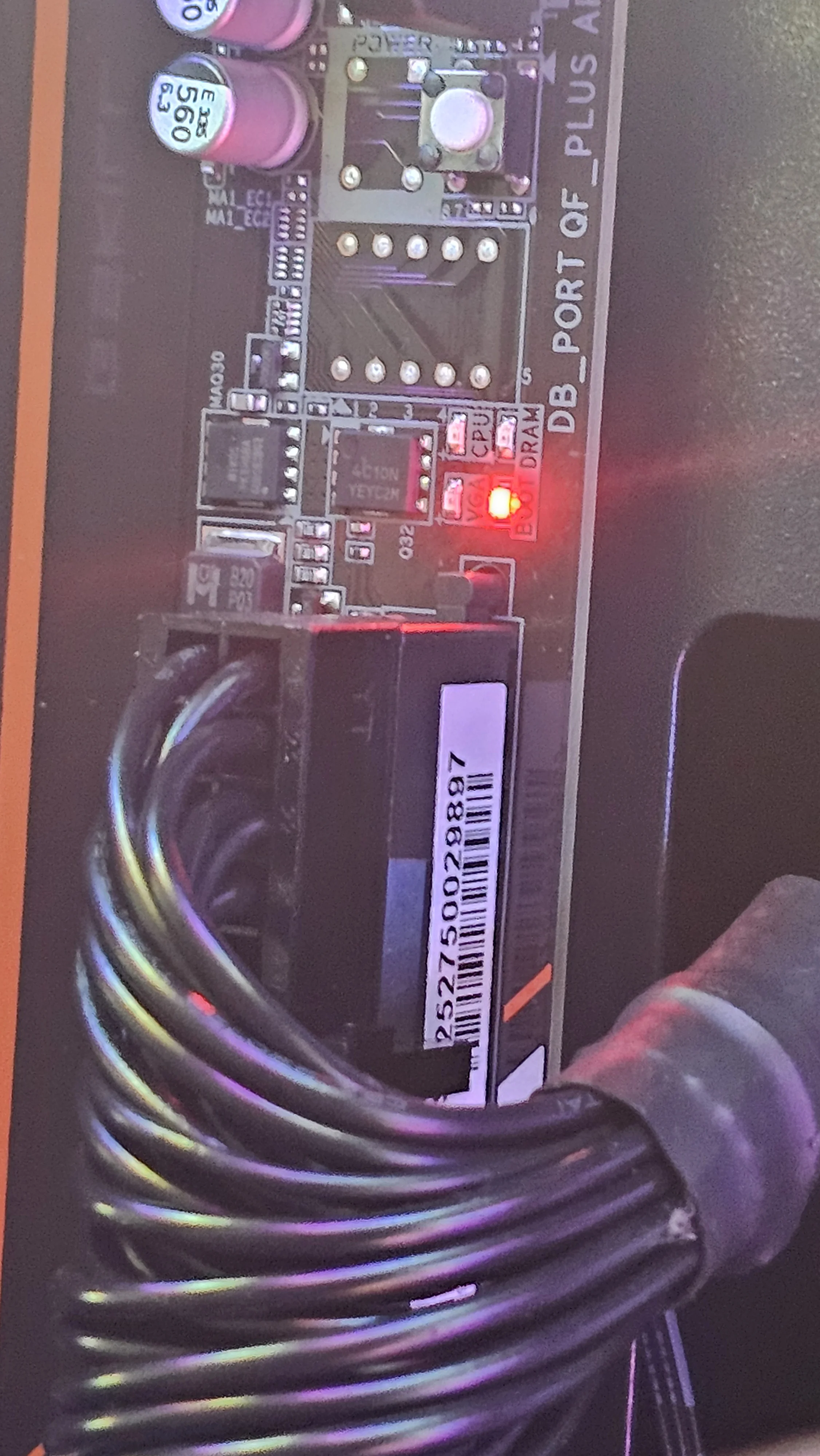

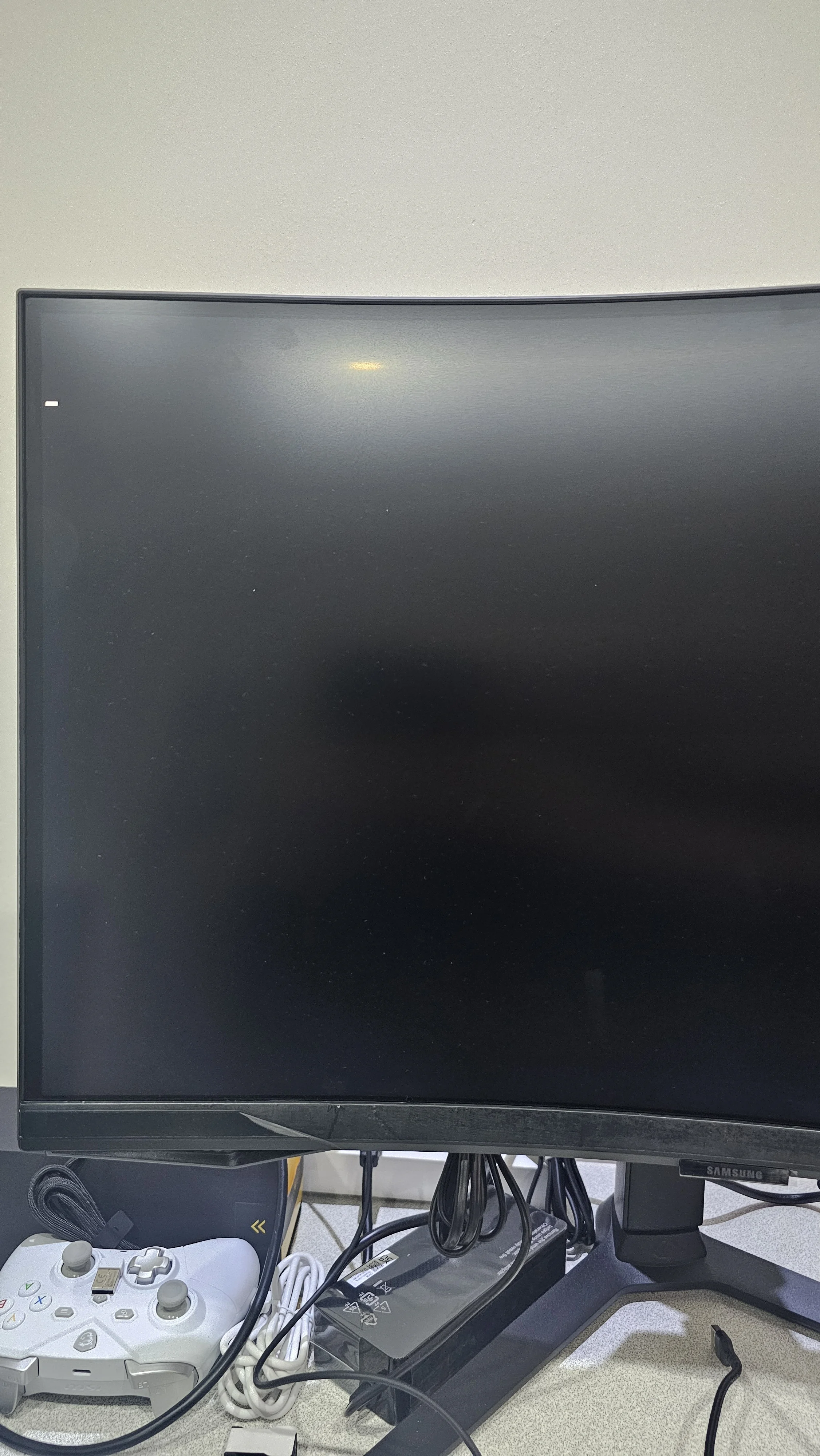

Merhabalar, İtopyadan VOK-FRIDAY V oem sistem aldım bugün geldi. Ekran kartını felan taktım. Monitöre bağladım. Pc açtığımda siyah ekranda kalıyor sol üst köşede "_ " işareti çıkıyor. Hiçbir şekilde biosa da giremedim denemediğim tuş kalmadı. anakart üzerindeki LED'lerden "BOOT" yazan ışık sabit kırmızı yanıyor ve sönmüyor. Yardımlarınızı bekliyorum arkadaşlar.

Arkadaşlar Display portunu anakarta takmıştım yanlış takmışım Ekran kartına takınca sorun çözüldü teşekkür ederim herkese
