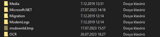

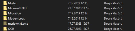

C:\Windows\Minidump klasöründeki dosyaları rarlayıp buraya atın.
Minidump klasörü yok.
Nasıl yani? orda yazdığımı çalıştıra yazıp entera basın.
Aramaya yazınca çıkmayabilir.
Birde mümkünse upload sitesine yükleyin. Buraya bazen atılmayabiliyor.
Memdump gibi bir şey değil miydi? Böyle yazınca olmuyor.
Sonunda bir tane oluştu. Mavi ekran verdiği zaman mavi ekran geldikten hemen sonra yok oluyor. Minidump'ta da hiç bir şey oluşmuyor. Ama bu oluşmuş. Doğru olan şey bu mu bilmiyorum ama gönderiyorum.

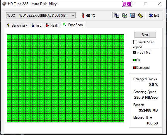

Valorant Vanguardı kaldır. MSI Centerı da kaldır. Disklerinin ikisine de HDTune adlı programda Error Scan testi yapın. (Quick Scan kapalı olsun.)
HD Tune: WDC WD10EZEX-00BBHA0 Error Scan
Scanned data : 953488 MB
Damaged Blocks : 0.0 %
Elapsed Time : 100:50
Harddisk'te sıkıntı yok, mavi ekran da vermedi.
