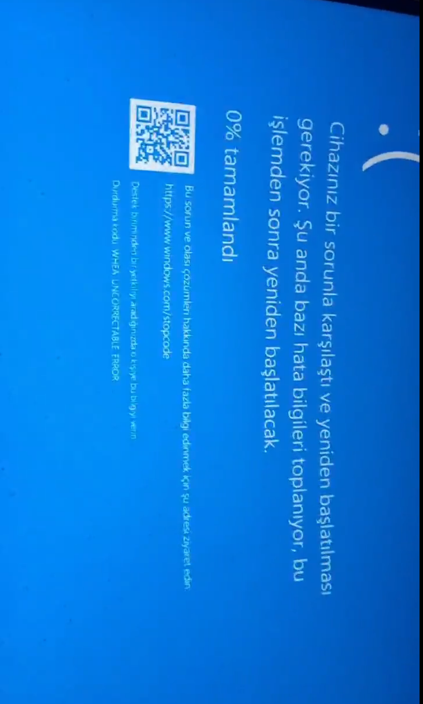

Bilgisayarımı yük altına soktuğumda özellikle çoğunlukla render alırken mavi ekran yiyorum mavi ekranda aldığım hata kodu
WHEA_UNCORRECTABLE_ERROR​

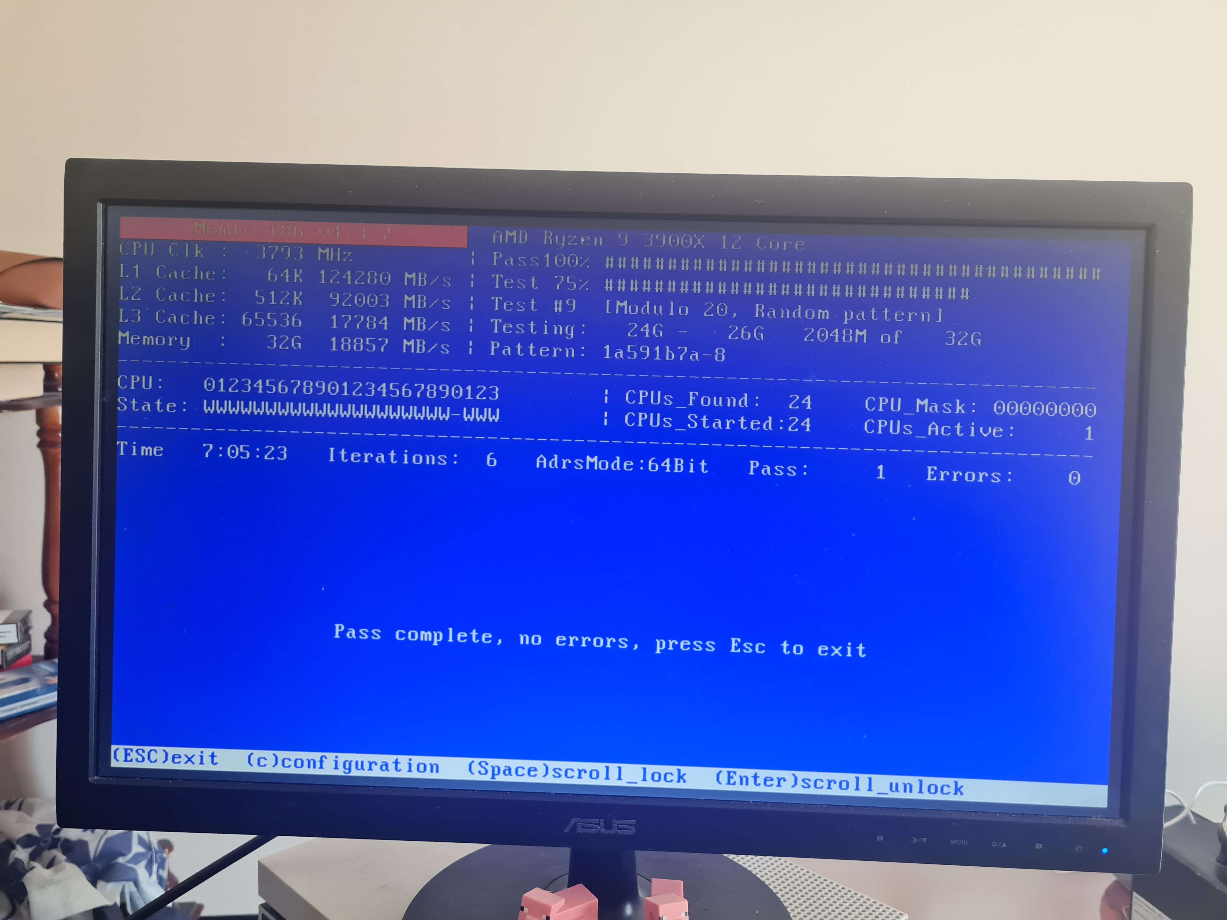

Bu linkteki tüm çözümleri denedim ancak bir şey çıkmadı. Memtest sonucumun fotoğrafını da buraya bırakıyorum.
Ne yapmam gerektiğini veya nasıl bu sorunu çözebileceğimi bilmiyorum. Yardımcı olabilirseniz çok sevinirim.

Şu an kontrol ettim varmış ancak manuel olarak çalıştırmadığım sürece otomatik temizleme yapmıyormuş. Ayrıca mavi ekranın bitmesini beklemem gibi bir durum söz konusu olmuyor kendisi neredeyse belirmeden kayboluyor. Mavi ekran yiyiş hızım burada (herhangi bir şey yapmama kalmadan kendi kendisini yeniden başlatıyor).

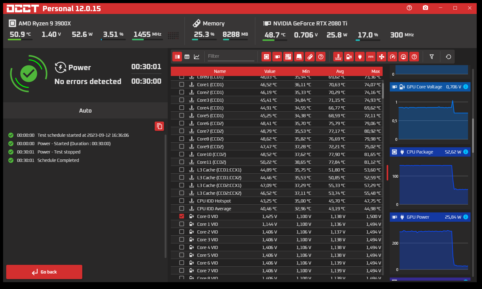

Yük altında sorun yaşıyorum demişsin. OCCT adlı programı yükleyip Stability test yazan yerden Power testini yapabilir misin?
Yaptım sonuç bu şekilde ancak herhangi bir mavi ekran yeme durumu söz konusu olmadı.
Ayrıca bugün iki ram'i de ayrı ayrı memtest'e soktum yine herhangi bir sorun çıkmadı ikisinde de sonrasında render alırken (iki ram ile de ayrı olacak şekilde) yine mavi ekran yemedim acaba anakart ile alakalı bir sorun olma ihtimali nedir?
