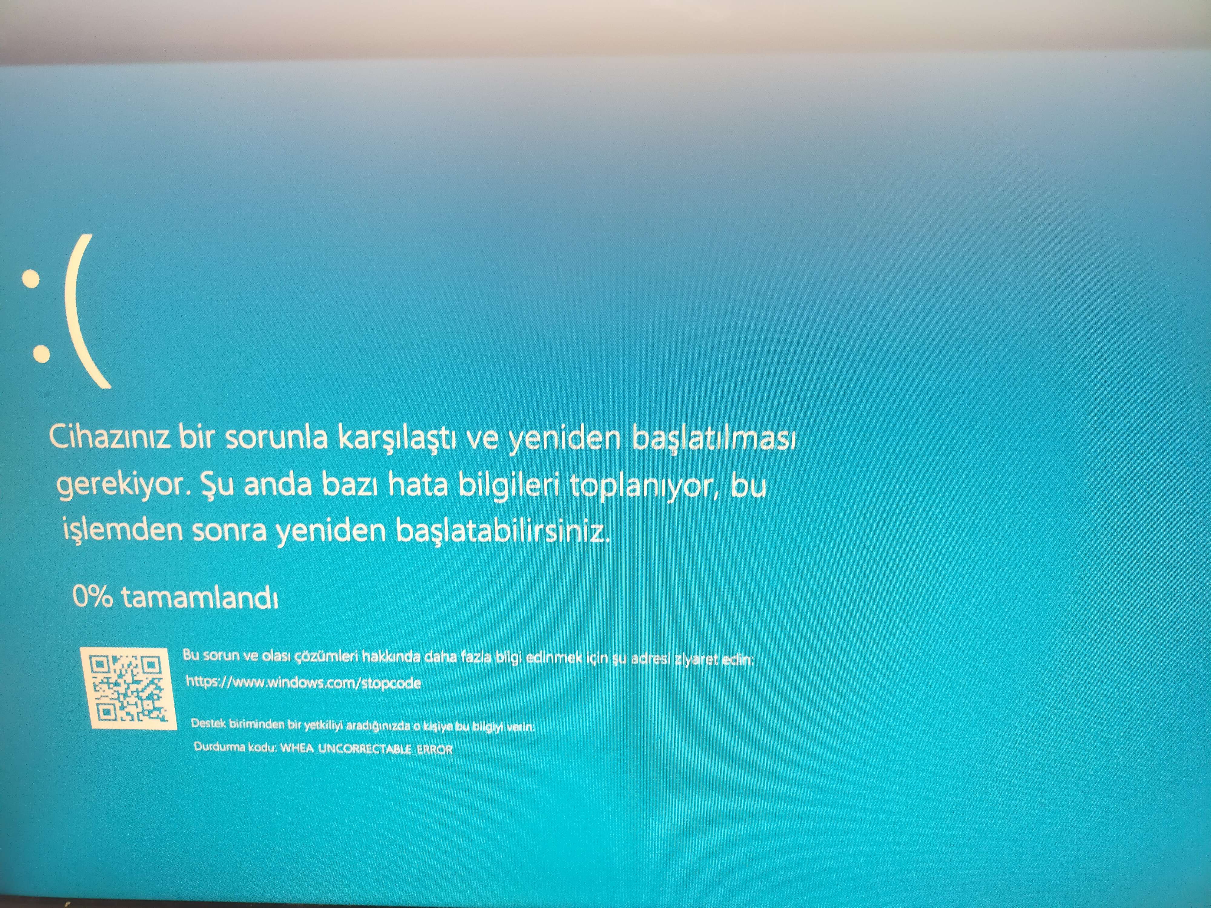

Uzun süredir bu mavi ekran hatası ile karşılaşmaktayım, ne zaman yüklü bir oyuna girsem bu hata geliyor. Ne minidump dosyası oluşturuyor ne de başka bir şey yapıyor. Minidump yerini işaretledim yine oluşturmuyor.
Örnek: Apex Legends'a girdiğimde bu hata geliyor 1-2 dk sonra.
Daha önce bu oyunları oynadım kaç saat boyunca hiçbir hata vermemişti, (dönüştürücü varken de kaç saat oynadım) dönüştürücü aldım M.2 PCI-e Express, ondan beridir böyle hata veriyor.
Modlamak için nvmeexpress_5 modülünü kullandım. F15a BIOS versiyonum.
Sorun BIOS'tan işlemci frekansını düşürdüğüm zaman düzeliyordu fakat şu an düzelmemeye başladı. Garip bir şekilde frekansı düşürünce böyle oluyor işlemci hızı.

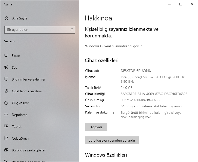

Sistem özellikleri:
Intel(R) Core(TM) i5-2320 CPU @ 3.00GHz
Mainboard Model.
PSU.
RAM.
SSD.
Dönüştürücü
Z77M-D3H
NVIDIA GeForce RTX 2060 SUPER
XILENCE 600W XP600
24 GB.
CT1000P3SSD8 1TB Crucial.
Markasını bilmiyorum.

Anakartıda modlamak hayrı alamet bir şey değil ama yani bence sorun darboğaz kaynaklı minidump dosyalarına ulaşabilseydik daha fazla bilgi verebilirdim.
cetinkrt
4 Haziran 2023
4
0
Çetin Kurt
  • #7
Oluşmuyor maalesef 0 da kalıyor , biosu modluyorsun 2 dk bile sürmüyor hocam
daha önce 100% de olup reset oluyordu o zaman da oluşmuyordu
