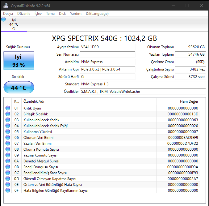

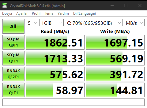

Merhaba elimde Adata "XPG Spectrix S40G 1TB 3500MB/3000MB/s 3D NAND RGB PCI-e GEN3x4 M.2 2280 SSD disk " var MSI B450 Tomahawk Max anakart üzerinde kullanıyorum ve 3500/3000 hızlarını çok rahat bir şekilde alabiliyordum fakat yaptığım son testler sonucu bu hızların yarı yarıya düştüğünü fark ettim şu an 1800/1600 arasında bir hız alıyorum bunun sebebi sizce nedir CrystalDiskMark ve CrystalDiskInfo görsellerini sizlerle paylaşıyorum bunun sebebi anakart üzerinde yapılan bir ayar olabilir mi? Tam olarak nasıl düzeltebilirim yardımcı olursanız sevinirim.

Zamanında S40G modellerinde çok şikayet vardı, adatanın pek iyi yapamadığı modellerdendi. Belki o açıdan bi sıkıntı olup hızları düşmüş olabilir he ama bu hızlarda fazlasıyla yeterli bir şey fark etmez sizin için. Garantisi var ise gönderebilirsin ama bitmiştir tahminimce.

Sanırsam PCI-e 3.0 x4 olarak çalışması gerekirken PCI-e 3.0 x2 çalışıyor bunu nasıl düzeltebilirim MSI B450 TomawHawk Max modelinin Bios ayarlarından ?

Metal bir M2 Soğutucu takılı ısınma problemi yok 40 derecede sabit rgb leri MSI Mystic Light ile kapadım problemi çözemedim.
