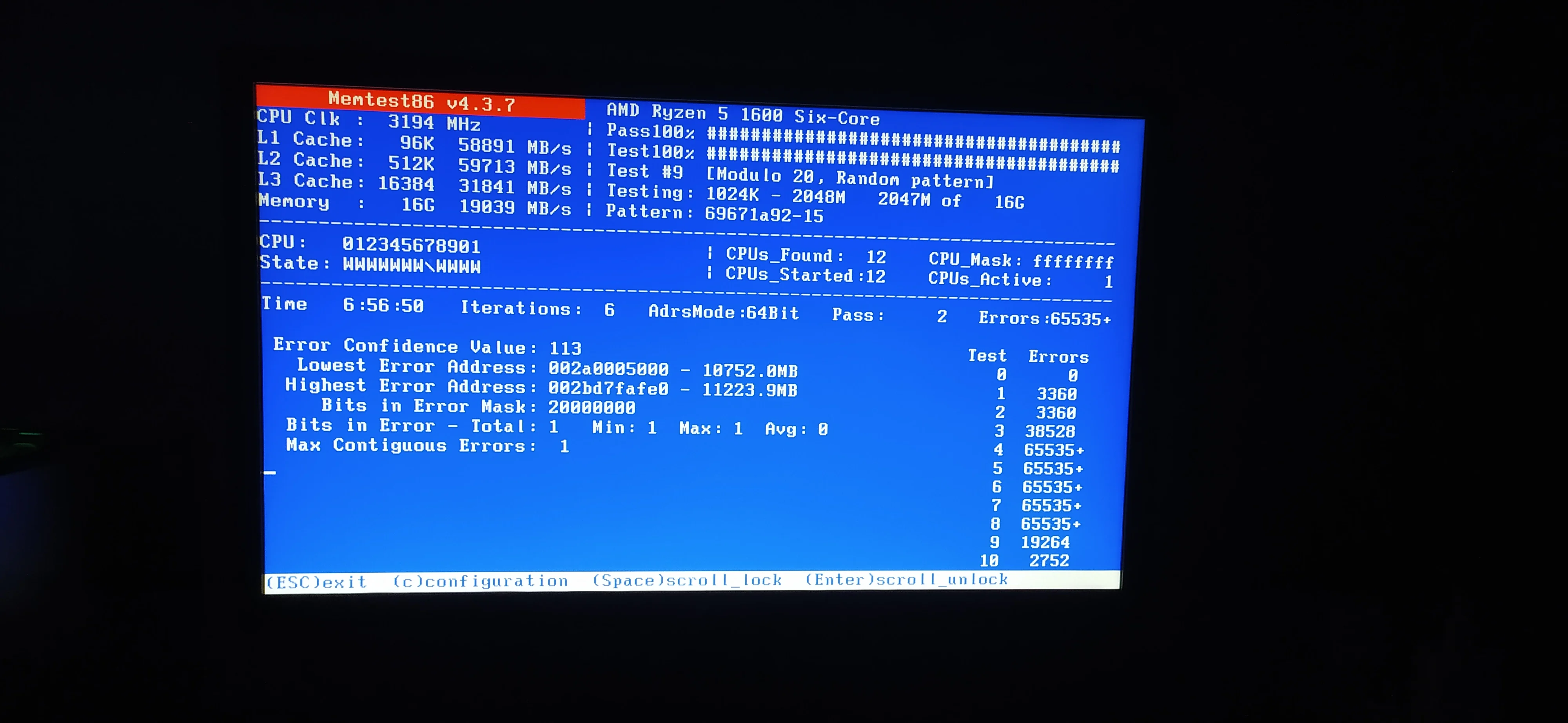

PC'mi yeni topladım ve parçaları özenle aldım işim gereği de böyle olması gerekiyordu sistemi kurdum tıkır tıkır çalışıyordu ta ki 2 hafta öncesine kadar . 2 hafta önce bir anda mavi ekran hataları almaya başladım Windows'umda ve bu hataların açıklaması değişsede genel olarak "MEMORY_MANAGEMENT" hatası olarak geçiyordu . 2 slot ram kullanıyorum ve bu yüzden tek tek ramleri söküp tek tek kullandım ve "Windows Bellek Tanılama Aracı" ile test ettim . Tahmin ettiğim gibi ramlerden birisi arızalı görünüyordu bu testler sonucu ve PC'mi garantiye götürmeden önce yedeklemeye çalışıp son kez test etmek istedim ve gördüğüm manzara garipti PC'mi yedekleyip sıfırdan Windows kurduktan sonra Belleklerde ki sorun tamamen ortadan kalkmıştı ve PC mi ilk günkü performansıyla aynı şekilde kullanmaya devam ettim bir süre . Bu süreçte gelişen hatanın Windows kaynaklı olduğunu düşündüm ki bunun için çok nedenim vardı çünkü bununla ilgili çeşitli forumlarda haberler okudum ve çeşitli kaynaktan faydalandım . Ta ki Dün yine aynı hata baş gösterene kadar ve "Memtest86" programı ile test ettim bu sefer PCmi ve yaklaşık 7 saatlik testin ardından bir düzine hata görünüyor ( Görselleri eklerim sayın yöneticiler izin verirse ) .

RAM'lerden çok anlamıyorum. Aldığınız hatalar neler? Sadece merak ettiğim için soruyorum.
Bu ekrandan pek bişey anlamasam da aldığım hatalae bunlar ve şuan halen test bitmedi 8 saat oldu

BallistiX 8 GB 3000 MHz Ramini kullanıyorum işlemci AMD ryzen 5 1600 12 nm ve anakart ise Gigabyte b450m s2h iyi günler
Bu test çok uzun sürer. Ram arızalı görünüyor. Vakit kaybetmeden iade etmenizi tavsiye ederim.
