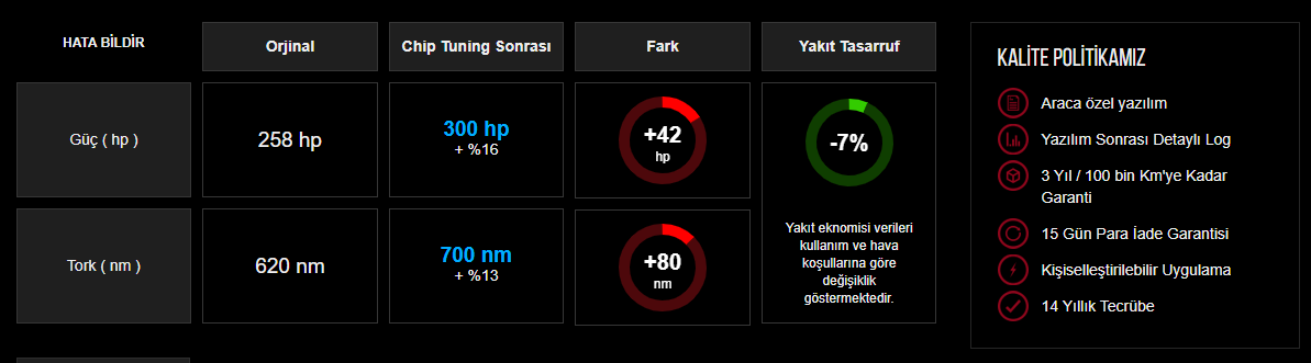

Bu Gls 350d için yapılan yazılım performansı
Sence 42 hp 3 4 km/h için mi?
Birisi 1.8 birisi 3.5 motor biliyorum. Fakat çoğu soft yazılım 25-40hp arası veriyor. Ve eğer gerçekten biraz yürütmek istiyorum dersen yapılabilir.
GLS 350d o .d
