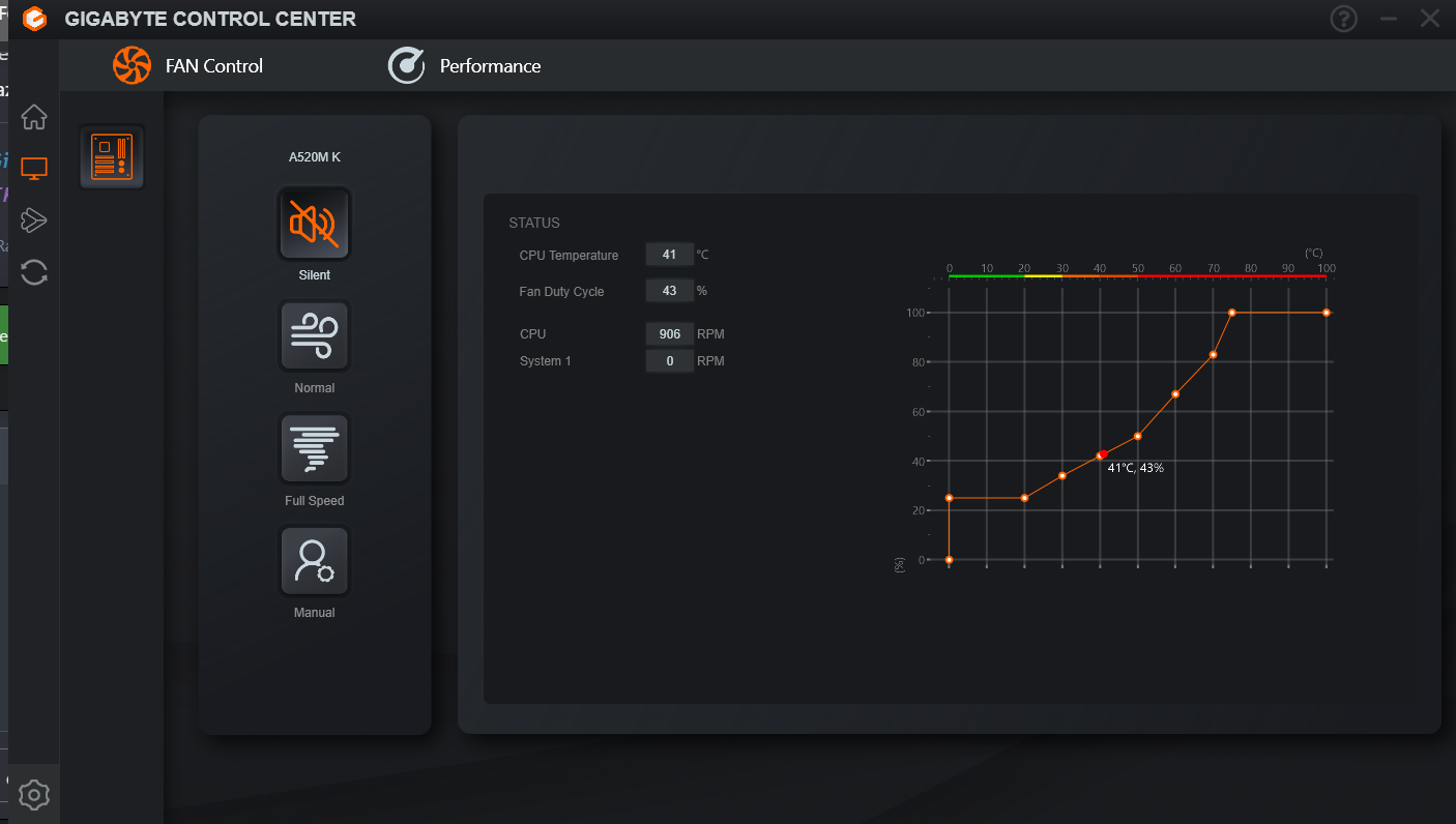

Onu asus kullanan birine sormak lazım, ben masaüstüne benim anakartın uygulamasını indirdiğimde şu şekil modlar arası geçebiliyorum meselea

Onu asus kullanan birine sormak lazım, ben masaüstüne benim anakartın uygulamasını indirdiğimde şu şekil modlar arası geçebiliyorum meselea Alıntıyı görüntüle
Bende yapmak istiyorum ama daha söyleyen bulamadım heryer baktım ama yoq
