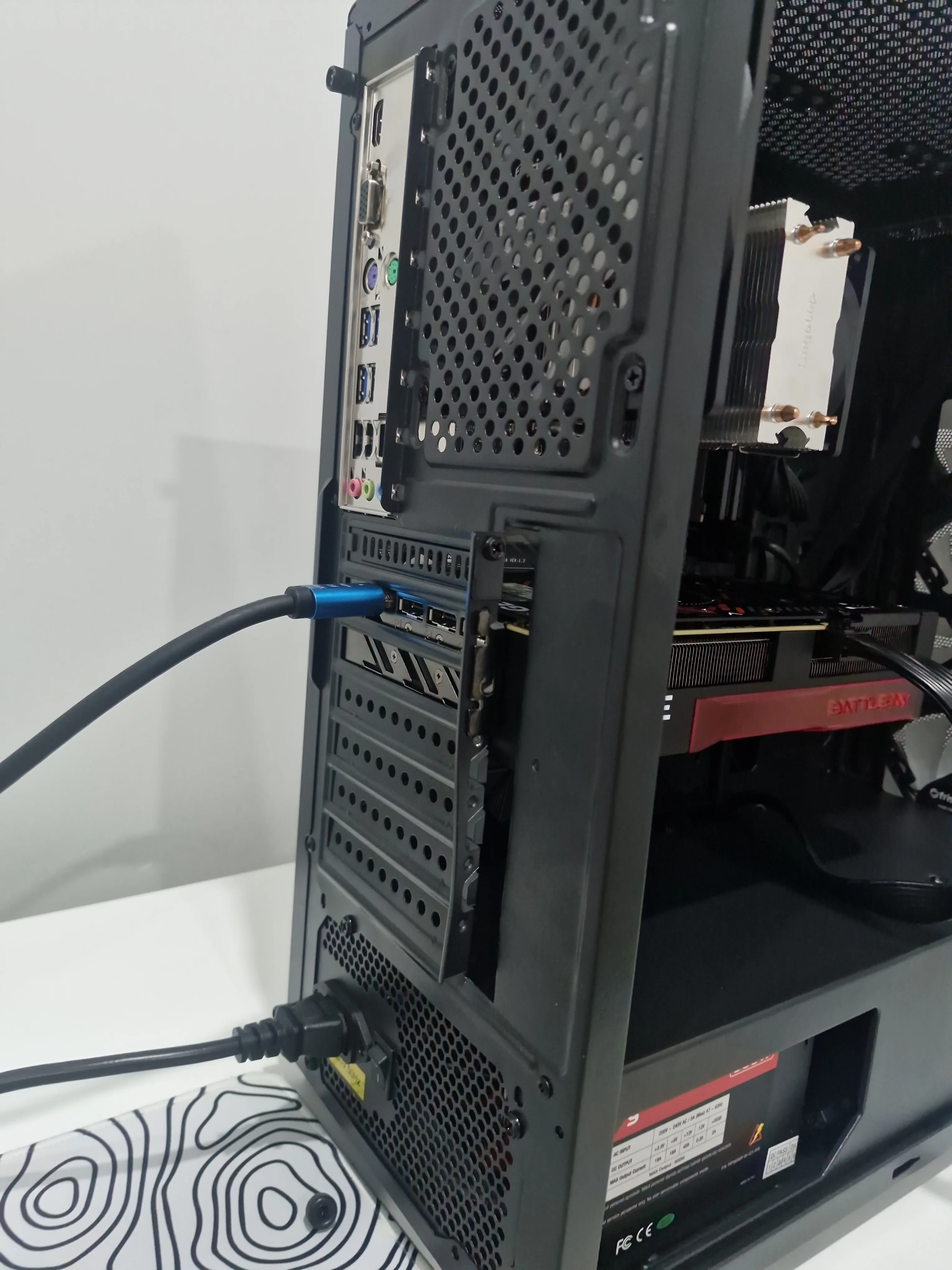

Selamlar bu işten çok anlamam o yüzden basit bir şey var ise kusura bakmayın. Ekran kartını yerine oturttum ve pin kablosunu taktım ardından hdmı kablosunu monitörüme takıp güç kablosunu taktım ve başlama tuşuna bastım hiç bir şey olmadı sonra 1 dk sonra falan aniden ışıklar 1 saniyeliğine yandı söndü ne yapmam gerek ?

Hayırlı olsun hocam sistem iyi günlerde kullanın. Tahminim psuda bir sorun olabilir. Ya da sistemi siz kendiniz topladınız ise yerine oturmayan kablolar olabilir yeniden kontrol edin.

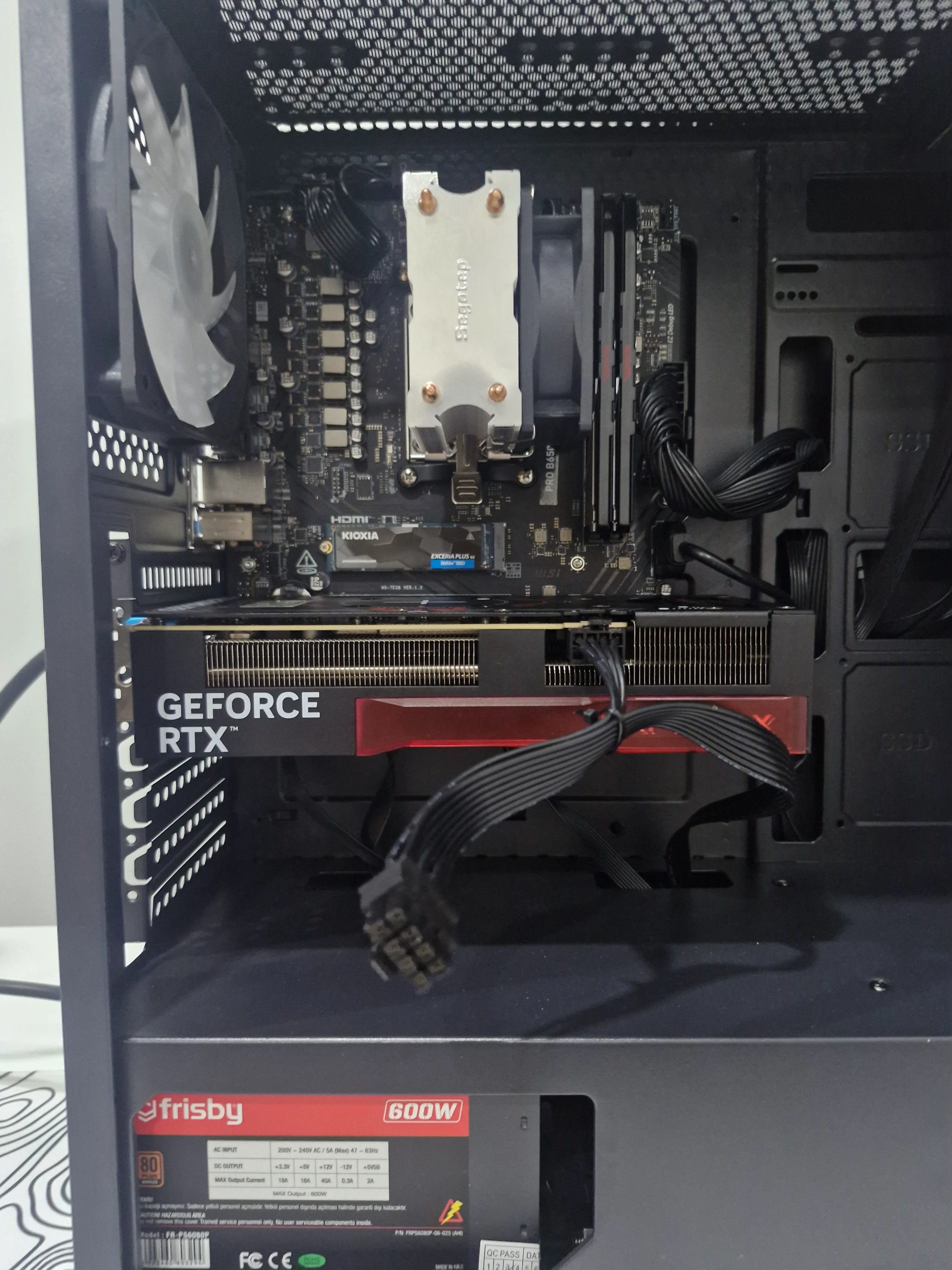

Hocam dediklerinin hepsini yaptım olmadı ekran kartını ilj başta kilidi açarak takmıştım her şeyi yaptım açılmayınca kilidi açıp çıkarırken sanırım fazla sağdan çektim kilit yeri yerinden çıktı kilidi taktığımda ise şimdi çıt sesi gelmiyor ama yerine oturuyor fakat gene çalışmıyor ne yapman lazım şimdi acaba

Ekteki görseldeki psudan gelen ucu tak sisteme klavye mouse monitör bağlayıp öyle başlatmayı dene.
PCI-E kilidini kırdın tamamda ekran kartını kırmamışsındır umarım

Hocam ekran kartına 2 ucuda takıp denedim çalışmıyor ekran kartı yerine oturuyor vidasını sıktığım da da sallanma çok az
