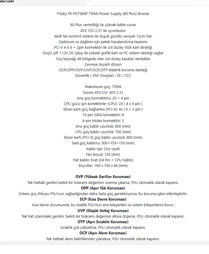

Linki de burda bendekinin: https://bayikare.com/products/frisby-fr-ps7580p-750w-80-bronze-power-supply-59165
Yazmışlar böyle ama ne kadar doğru bilemem.

Arkadaşlar, Şu an bende 5600, 3080 ti, 16 ddr4 sistem var geçen sene yazın vatandan aldığım sistemin ekran kartını 3080 ti la değiştim geri kalanı aynı 4060 vardı önce.
Şimdi Bu Sistemde Frisby 750w 80 + bronz diye bi psu var. Kasa da frisby. 1,5 yıla yaklaştı kullanıyorum.
Ben de daha yeni 7800x3d, Msi 650a wifi, 16x2 viper 6400 cl32, peerless assassin 120 aldım.
Bu Psu kullanılmaz de mi? hep tehlikeli falan diyorlar bizim forumda. Eğer kesin bi şekilde kullanılmaz diyorsanız önerebileceğiniz modelleri bekliyorum. Para bitti. Hiç planda bile yoktu psu. Bütçe çok değil. 5000 civarı diyim max onu da kesin taksitli bulmam lazım. Bir de bu bendeki psu yu 2. elde satabilir miyim? Garantisi var hala 8 ay.

Hocam tahmini yük dediğim gib 550-600w, 2-3 ay içerisinde raijintek cratos atx 3.1 850w 80+ gold alırsınız kafanız rahat olur
12V tek kanaldan 55A ve üzeri veriyorsa ucu ucuna yeter. 3080Ti yer yer 380-400W'ları görebilen bir kart, işlemciyi de 120W tdp ile kullanacaksın sıkıntı çıkarabilir.
Ağır bir test et kapanma olursa ekran kartına under volt yapıp devam edebilirsin bütçen olana kadar.
