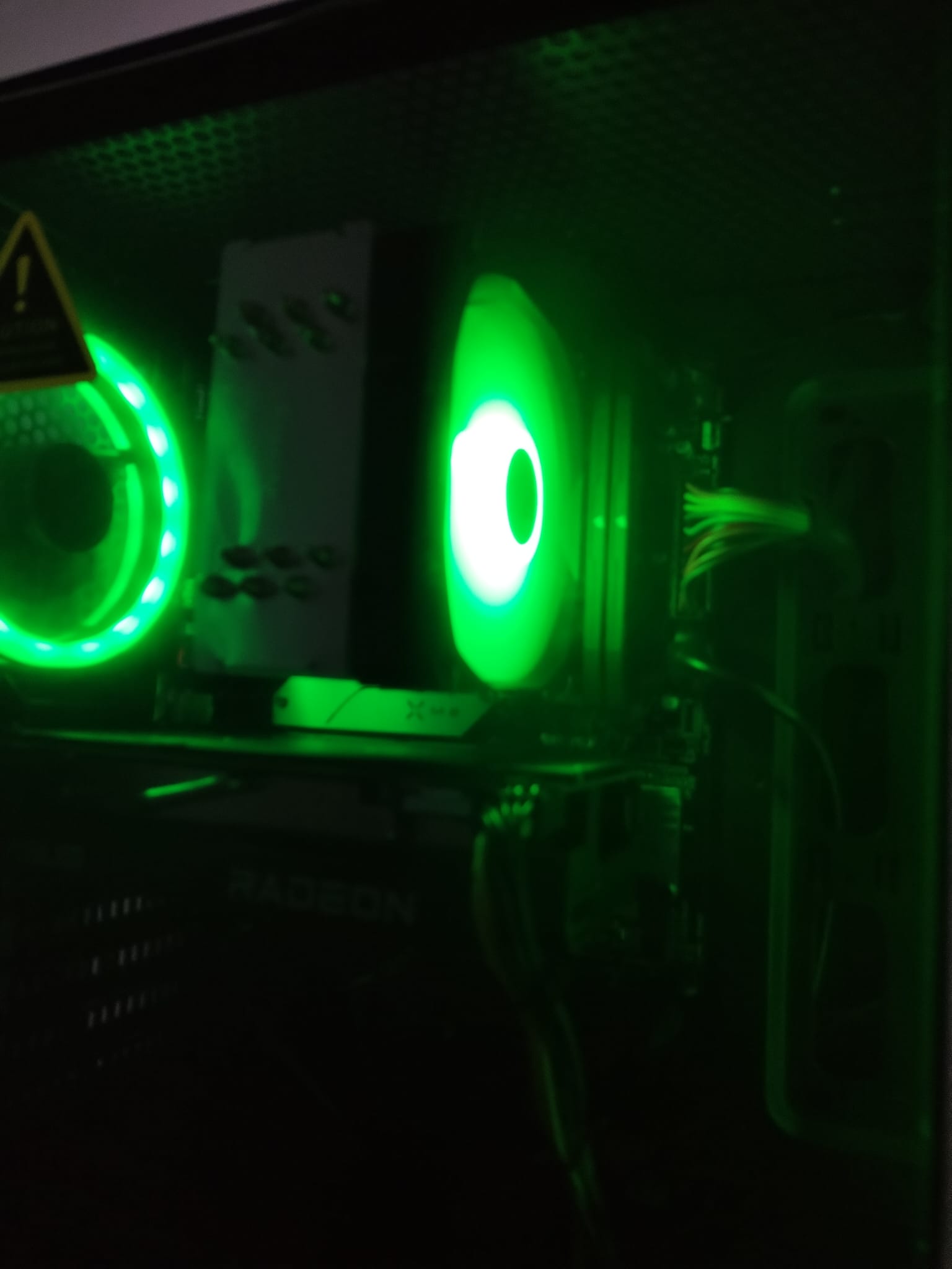

Arkadaşlar merhaba, bugün yeni bir sistem topladım.
Asus prime b450m k2 anakart
R5 5500 işlemci
16gb ddr4 gskiil ram
Arc 550w psu
Sistemi topladım, işlemciye 4+4 pin ile güç verdim, fanlar dönüyor fakat görüntü gelmiyor.
Ekran kartım henüz yok, parçaların hepsi sıfır.
-Monitörün DVI ve HDMI çıkışları çalışıyor.
-Çok eski bi ekran kartından görüntü almaya çalışıyorum, eski pcde test ettiğimde kart çalışıyor.
-İşlemci ve ekran kartı ısınıyor.
-Ramleri tek kanal yaptım, temizledim vb.
Tüm sonuçlara rağmen görüntü alamıyorum.
Anakartım 5. Nesil destekliyor, kutusunun üzerinde ibare var ama tekrardan bios güncellemesi yapmam mı gerekli acaba?
M2 ssd var ama görüntü gelmeyince içerisinde sistem yüklü hdd ile açmayı denedim o da olmadı.

işlemci tam oturmamış olabilir mi :D en son çare bu kaldı yap diyebileceğim her şeyi yapmışsınız çünkü.

İşlemciyi göz ile kontrol ettim yerine oturmuş gözüküyordu, herhangi bi açıklık veya yamukluk yoktu.
Acaba ekran kartı çok eski olduğu için anakart algılamıyor olabilir mi?

Ryzen 5500 dahili grafik birimi yok. Görüntü almamanız normal değil mi ?

Çok teşekkür ederim ama psu kablosunu çıkartıp 15-16 kez power tuşuna bastım, olmayınca bios pilini çıkartıp taktım ama yine olmadı.

anakart sağlam olduğuna emin misiniz ?veya ramların donanımsal sorun var gibi

Hocam ekran kartına bağladım.
Harici ekran kartı takılı ve ona güç vermenize rağmen görüntü alamıyorsanız, yazdığınız gibi işlemci ısınıyor ve ekran kartı başka sistemde görüntü veriyor ise...
Sorun anakartta olma ihtimali yüksek. Bios atmanıza rağmen görüntü alamıyorsanız anakart arızalı olabilir.
Teşekkür ediyorum, pazartesi günü kendilerine ürünü göndereceğim o zaman.
