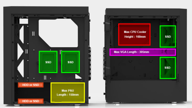

Anakart desteği Micro ATX, ATX ve Mini ITX olarak belirtilmiş. E-ATX bir anakartınız varsa bu kasayı tercih edemezsiniz. Gerçi E-ATX bir anakart alacak bütçeniz varsa bu kasaya bakmazsınız da, neyse. :D

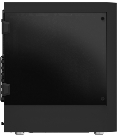

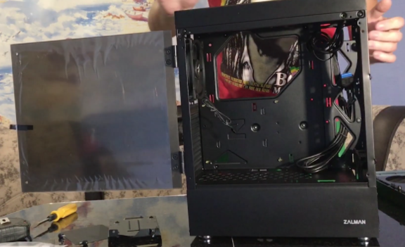

Yan panelde akrilik cam bulunuyor. 298 TL'lik bir üründen temperli cam beklemek abartı olurdu zaten. En azından karartılmış bir akrilik cam kullanılmış. Akrilik paneli yandan dolap kapağı gibi açabiliyorsunuz. Bu akrilik camın kalınlığı ise 2.5MM. Akrilik cam tam boy değil, PSU cover bölmesini kaplamıyor akrilik cam.
Ekran kartı desteği biraz üzdü. 305 MM ekran kartı desteği var. Bazı büyük 2 fanlı ve 3 fanlı ekran kartı modellerinin sığmayacağını düşünüyorum, ki düşünce değil gerçekten bazıları hiç sığmaz. Bu kasayı tercih etmeden önce ekran kartınızın uzunluğunu kendi sitesinden kontrol edin.
Hava soğutma desteği ise 160MM. Bu kısım da enteresan, N5 MF ve M3 Plus gibi üst modelleri bile 158MM desteklerken bu kasanın 160MM desteklemesi gayet iyi. Çoğu büyük hava soğutma rahatlıkla sığacaktır ancak yine de soğutucu alacaksanız kendi sitesinden boyutuna bakın soğutucunun, ona göre alın.
Güç kaynağı desteği de 150MM olarak belirtilmiş. Uzun PSU'ları takamazsınız gibi duruyor.

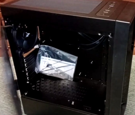

Dahili olarak 2 adet siyah fan ile birlikte geliyor. Herhangi bir kontrolcü ve LED bulundurmuyor. 33,5 CFM ve 1.17 statik basınç değerleri bulunan ortalamanın biraz altında bir fan kalitesi var. Ancak bu kasaya özgü bir durum değil bu. Piyasadaki çoğu kasanın dahili fanları berbat. XPG Battlecruiser gibi yüksek bütçeli kasaların dahili fanları bile 45 CFM falan. 298 TL'lik bir üründe bu fanlara pek şaşırmamak lazım.

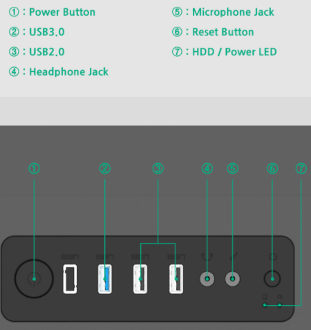

Ön panel bağlantılarında da 2 adet USB 2.0, 1 adet USB 3.0 ve kulaklık, mikrofon çıkışları bulunuyor.

Kasaya opsiyonel olarak 6 tane 120 MM fan daha takabiliyorsunuz, toplam 8 fan desteği mevcut. 2 tanesi kasanın kendinden gelen 2 adet 120 MM'lik fanlar.
Toplam 4 adet SSD, 2 adet HDD yuvası mevcut. Eğer sistemde HDD kullanmayacaksanız HDD yuvalarına SSD takabiliyorsunuz, yani 6 adet SSD yuvası bulunduğunu söyleyebiliriz. Oldukça fazla bir miktar bu bütçedeki bir kasada.

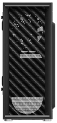

Ön panel tasarımında alışılmışın dışında farklı bir tasarım kullanılmış. Kimilerine hoş, kimilerine çirkin gözükebilir ama performans için fena olmadığını söyleyebilirim.
Mesh panel olması hava akışını olumlu etkileyecektir.

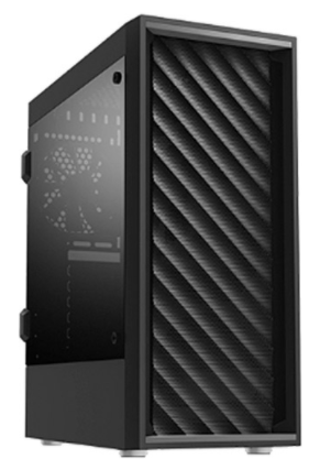

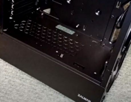

Kasanın yandan görünüşü bu şekilde. PSU cover bölmesinde herhangi bir açıklık yok PSU için, yani aydınlatmaya sahip bir PSU'nuz varsa bu kasada renklerini göremeyeceksiniz. :(

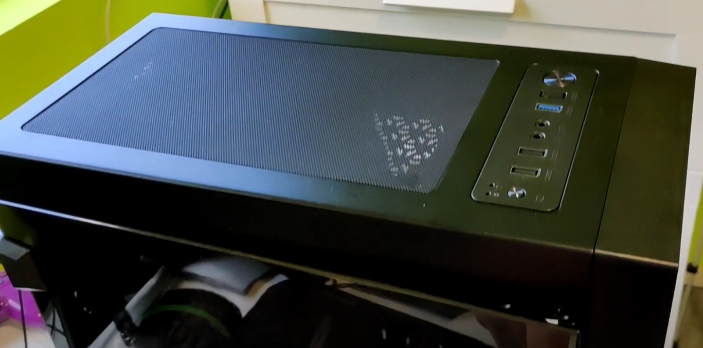

Üst panelde 1 adet toz filtresi mevcut.

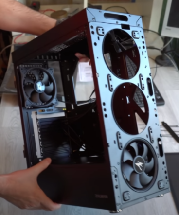

Kasanın ön paneli çıkartılabiliyor, tasarımı bu şekilde.
Bu da ön panel yokken kasanın ön panel görünüşü;

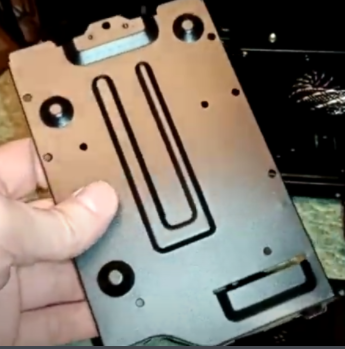

Şöyle bir HDD kızağı var, HDD'yi kızağın üzerine vidayla monte edip kızağı da kasaya montajlıyorsunuz. Yalnız HDD kızağının tasarımı baya garip geldi bana. :D
Bu şekilde montajlıyorsunuz.

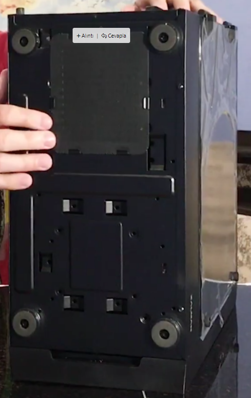

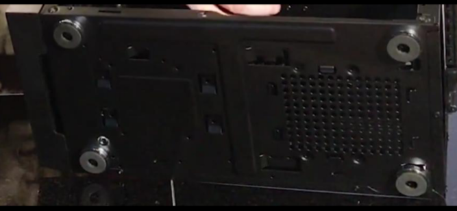

Kasanın alt kısmı bu şekilde.
Kasanın içi bu şekilde. Kablolama tünelleri oldukça az. Kablolama için pek iyi bir kasa olduğunu söyleyemem. Sağdaki boşlukların üstüne 2 adet SSD montajladığınızı düşünürseniz sadece 1 kablo tüneli kalıyor geriye. Kablolamada sınıfta kaldı. Üst kısımda CPU güç girişi bağlantısı için de bir kablo tüneli bulunmuyor.
Kasanın alt kısmında toz filtresi bulunuyor. Mıknatıslı değil.

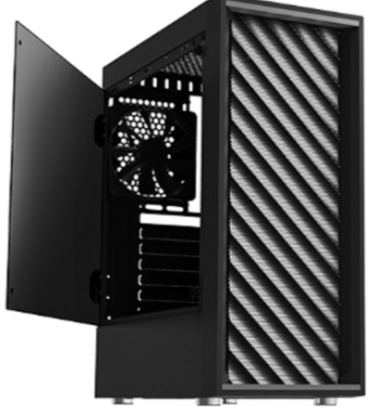

  • Akrilik camı komple çıkarmadan dolap kapağı gibi açabiliyorsunuz.

  • Kablolama tünelleri yetersiz. Eğer ön tarafa 2 adet SSD takarsanız sadece 2 tane kablolama tüneline sahip oluyorsunuz. Birisi PSU cover bölmesinin üstü, diğeri de sağ en alttaki tünel. Ön tarafa SSD takmayacaksanız kablolaması idare eder ancak öne 2 adet SSD takarsanız büyük ihtimal sarmaşık gibi kablo görüntüsüyle karşılaşırsınız.
  • Dahili olarak 2 adet fanla geliyor. Bu fiyat bandında 3-4 fanla gelen modeller var, bu sebeple burada eksi vermek durumundayım.
  • Yan panel akrilik cam. Ne kadar karartılmış olsa da akrilik cam neticede. Temperli cam asla etmez.
  • PSU cover bölmesinde PSU'nun gözükmesi için herhangi bir boşluk yok.
  • HDD montajı videolarda izlediğim kadarıyla biraz zor. İzlediğim videolarda hep zor taktılar.
Bulamadığım bilgi;
  • Kasanın sıvı soğutma desteğiyle ilgili hiçbir bilgi bulamadım. Videolar da Rusça olduğundan dolayı belki de söylediler ama anlamadığım için yazamadım. Zalman'ın resmi sitesinde sıvı soğutma desteğiyle ilgili hiçbir bilgi yok.
SONUÇ: 298 TL olduğundan dolayı ve piyasada düşük bütçedeki kasalar oldukça dandik olduğundan dolayı bu kasa onların arasından sıyrılabilir, bu sebeple tercih edilebilir.
Ancak bütçeniz 50-60 TL daha artarsa çok daha iyi ve 4 fanlı kasalar mevcut.
