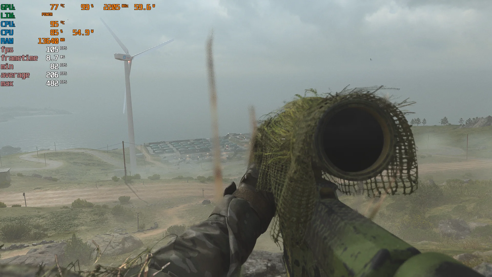

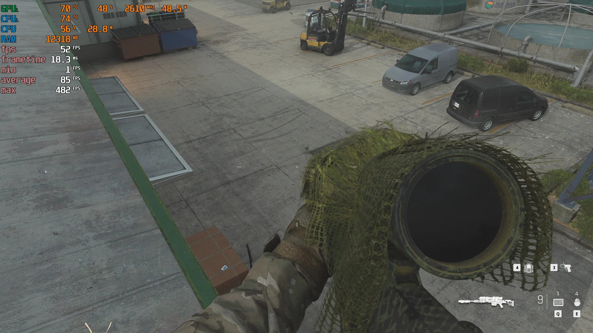

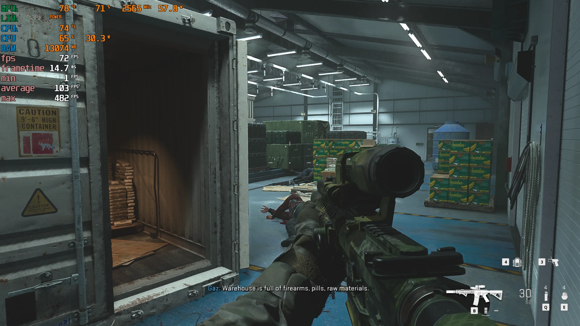

Selam arkadaşlar Acer nitro 5, 4050 ekran kartlı i5-13420h intel işlemcili 16 ddr5 ramli laptobum var geçenlerde bir şey fark ettim. Mesela dead by daylight ve call of duty mw2 oyunlarını oynarken ilk başta 95-100 fps oyunu oynuyorken zaman geçtikçe fps düşmeye başlıyor öyle 10 fps falan da değil oyun yani 100 fpslerden 35-40 fpslere düşüyor ve anlamadığım bir şekilde oyundan çık gir yaptığım zaman düzeliyor. Düzeliyordan kastım tekrar 100 fps oluyor zamanla düşüyor bu neden oluyor nasıl düzeltirim. Değerler yukarıda 10 dk falan zaman aralığıyla ss aldım

Sorun sıcaklık değil resimlerde belli oluyor. Dediğin gibi olsa en düşük FPS alınırken sıcaklık yüksek olurdu.
Kısıtlama olduğu için sıcaklık düşük.
düşük fps = düşük sıcaklık denklem basit.
