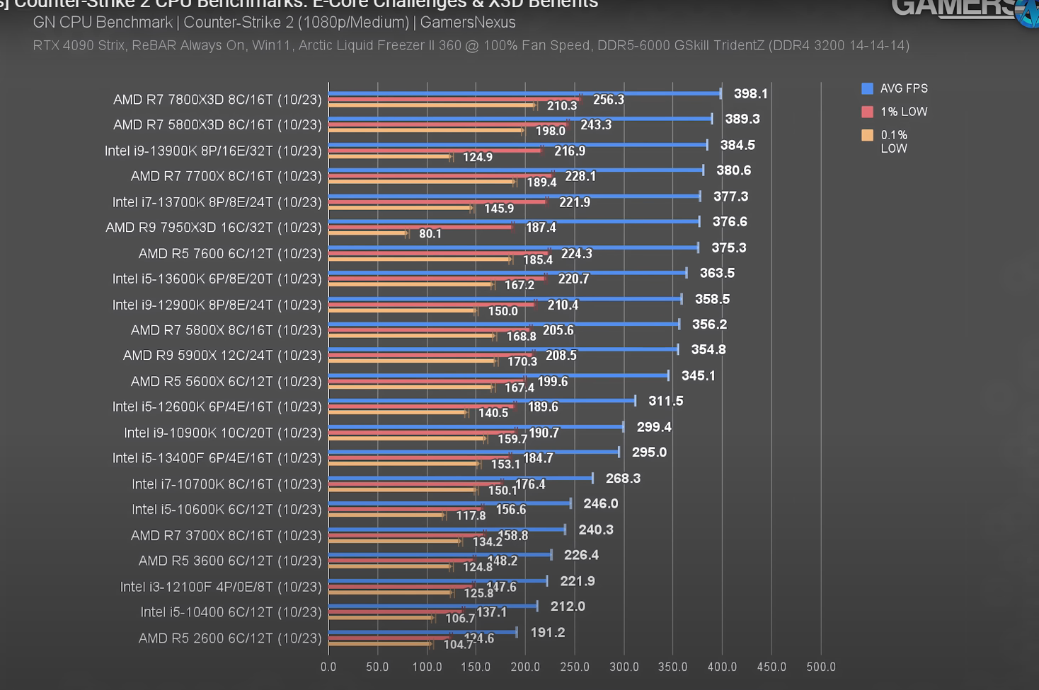

Hocam CS 2'de i9 13900K bu 7800x3D'den daha mı iyi? Sadece CS 2 özelinde soruyorum.
Amanita
4 Mart 2021
9,524
3
4,013
Hasan
Hayır en iyi 7800x3d cs'de de. İntel % 0.1 değerleri çok düşük özellikle 13900k. Bir sorunu var. Tabii düzeltildiyse bilmiyorum.
Kaynak:
RTX 4080 de 4090'dan daha iyi CS2'de darboğaz olaylarından dolayı.
