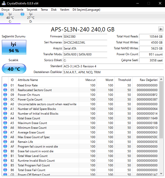

Crystal Disk Info: Yapı olarak HDD Sentinel'e benziyor. Eğer aşağıdaki noktalarda mavi dışında bir renk varsa örneğin sarı veya kırmızı, yeni aldıysanız iade edin, yeni almadıysanız bilgilerinizi yedekleyin. Sorunlar olabilir.
Buradan indirebilirsiniz.
