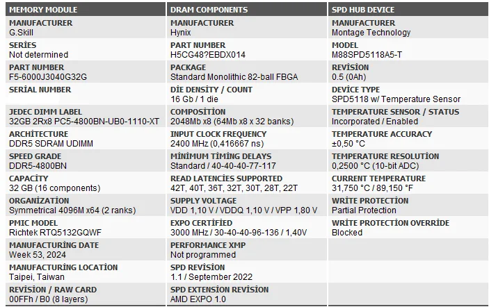

M die olduğu için tRFC 372 yapamayacaksın, tRFC 460 değiştirerek dene, m die kitlerin oc performansi a dielara göre bir tık düşük, bilgin olsun. tREFI 65k max la, çok ısınırsa 50k ya çek, bunları yapmadan önce pbo ve undervolt kapat, bios yedeği al, stabilite testlerini mutlaka yapmalısın.

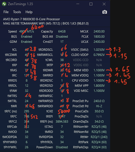

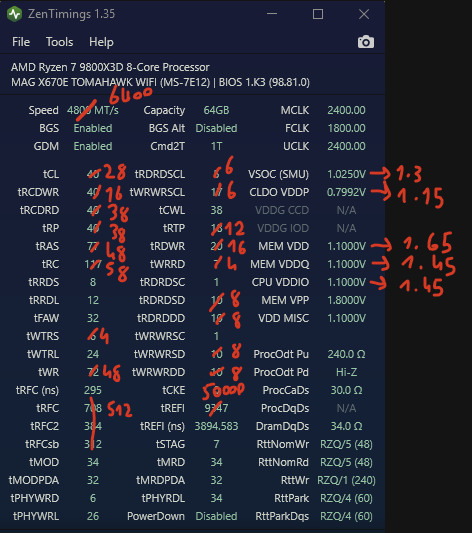

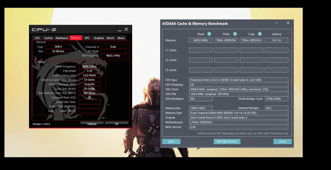

Bir başka forumda da şu değerleri önerdiler. Bunlara ne diyorsunuz hocam?
    33.5 KB · Hit: 39
    78.9 KB · Hit: 36
Bu ve arkadaşın ayarları herkese uygun değil iki oc de de bazı timing leri çok düşürmüşler bazıları da yüksek bu tamamen çipin kalitesine göre değişiyor aynı değerleri versen çalışma ihtimali düşük. Kendi sistemlerine göre deneye deneye bulmuşlar. Bu kadar çok vakit harcamaya gerek yok elde edilen performans farkı uğraşmaya değecek kadar yok, sadece zevk için hobi olarak yapılan bir şey. Zaten ben anlamadım bu kadar uğraşı 6000Mhz de niye yapmışlar. 8000Mhz ya da 8200Mhz` de uğraşmaları gerekirdi. Thaipoon Burner`i aç EPPDROOM` dan SS at bellek çipine bakalım, ortalama bir değer vereyim onu yap geç.
Normalde çiplerine bakarak alırdım ama 8500 e aldım bu ramleri o yüzden çok sorgulamadım.

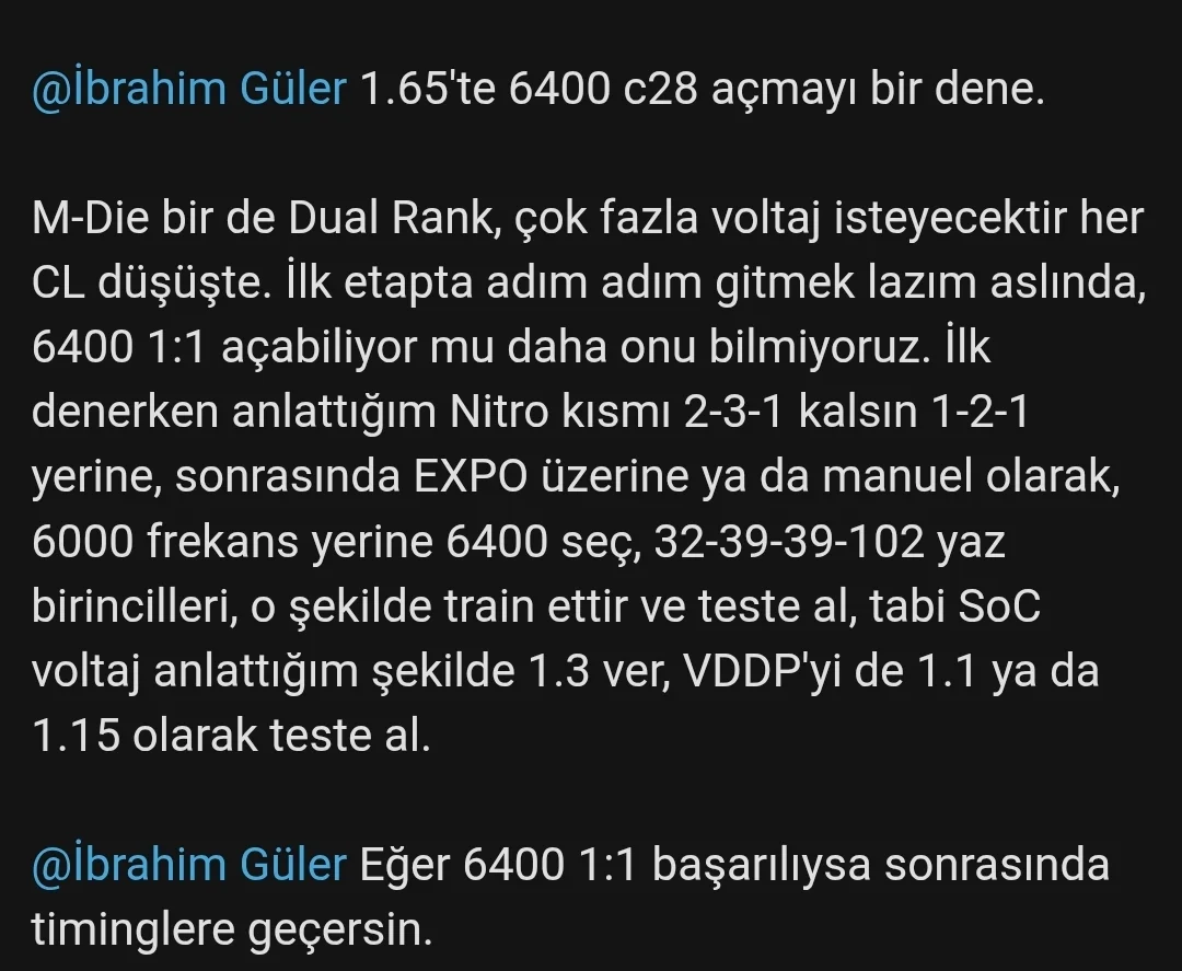

6400 1/1 modda acsan bile stabil kalman icin saatlerini harcaman lazim ve aşırı hassas ayar ister, sistem açılsa bile çoğu testte başarısız kalabilme ihtimali cok yuksek, cok nadir işlemciler sıkı ayarlarla stabil kalabilme yetenegine sahip, bi dene bakalim, hem io hem vsoc voltajlarin da sınırlarda gezmek pek hoş degil uzun süreli kullanım düşünüyorsan, fclk 6400 de mutlaka 2200 olmali tam verim icin.
Dram voltaji vermekten korkmana gerek yok, cl icin, ancak diğer iki degeri de stabilite icin arttırmak gerekecek, vsoc ve io voltajlarina cok dikkat etmeni şiddetle tavsiye ederim. Zamanla imc zayıflar.
Neden 8000/8200 degil de 6200 kısmını açıklayayım riskli vsoc ve io voltajlarindan korunabilmek icin 6200 mhz tercih ettim, uzun süreli kullanım da imc zayıflamasi kaçınılmaz, bakın bozulur demiyorum, zayiflar diyorum. İkinci sebep ise dram voltaji artacağını icin; termal dengede stabil kalabilmek daha kolay, ben zaten verdigim degerleri referans olarak verdim, çoğu kişi de calisiyor, calismayan kısım genelde fclk oluyor tamamen imcye bagli onu da deneyerek buluyorlar, kimisinin kasasının termali yuksek olduğu için refi ve trfc ile bunu dengeliyor ama genel olarak verdigim degerler çoğu hynix a die kitte çalışacaktır, calismayan da çöken sistemler de yapacakları şeyler belli zaten. Deneme-yanılma. Ancak bu konu da asil dikkat edilmesi gereken sey default ya da expo profillerin cok kotu olduğu.
Hocam değer verecektiniz bekliyorum.
Dram Freaquency:6000
FCLK:2000
UCLK=MEMCLK
tCL 28
tRCDWR 16
tRCDRD 36
tRP 36
tRAS 38
tRC 74
tWR 48
tRFC1 420
tREFI 50000
tRTP 12
tRRDL 12
tRRDS 8
tFAW 32
tWTRL 16
tWTRS 6
tRDRDSCL 6
tRDRDSC 1
tWRWRSC 1
tWRRD 2
tRDWR 16
PowerDown: Disable/Auto
Dram Voltage 1.4
DRAM VDDQ Voltage 1.4
CPU VDDIO 1.4
Olmazsa tRFC1'i 500 yap.
