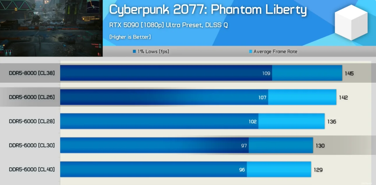

Farkları 1080P de ve 2K daha çok hissedersin(bütün benchin ya da çoğunluğunun işlemcide olduğu durumlar). Örnek vereyim:

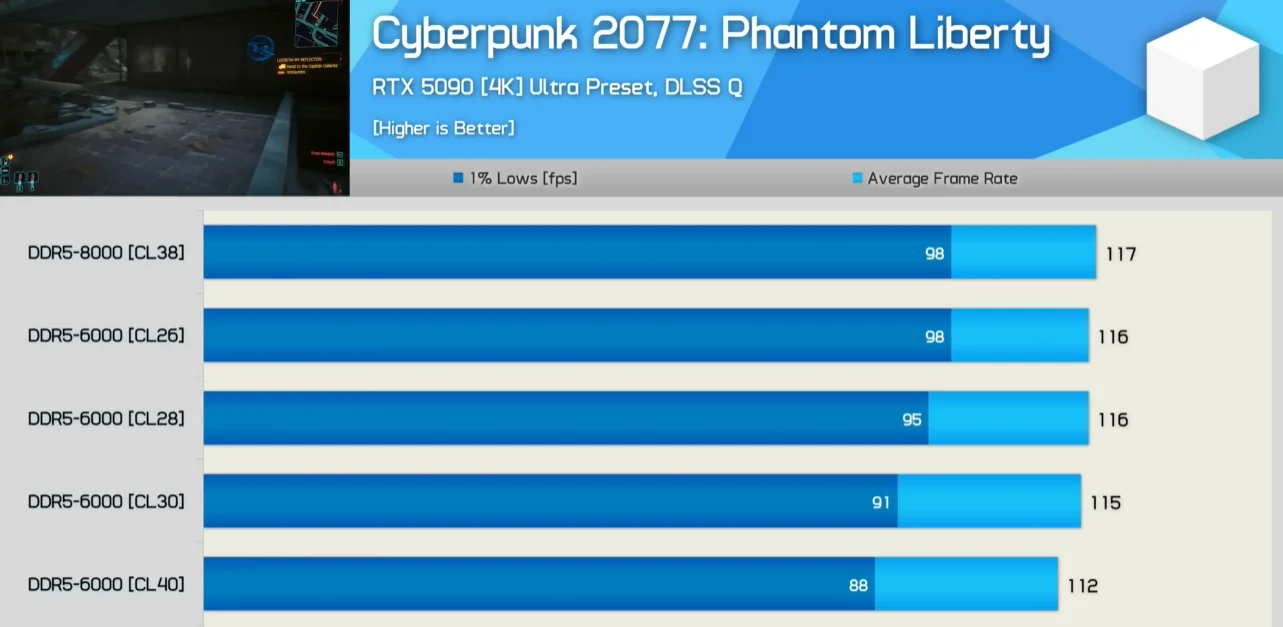

4K da hissedeceğin fark:
