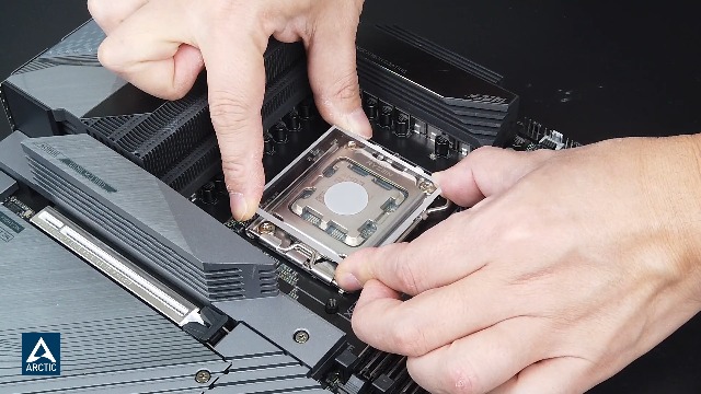

PC daha 2 aylık ama ilk sıcaklıklardan eser yok ilk günler 65 derece gibi delan ken şuan 78 civarı bende MX-6 termal macununu aldım
termal macunu değiştirmek garantiyi bozar mı
PC nin fotoğrafı altta var termal macun değişimi anladığım kadarıyla şöyle oluyor : önce soğutucu vidalarını söküp işlemciyi üstünü ve soğutucunun işlemciye gelen kısmını silip macunu X şeklinde sıkacağım sonra soğutucuyu işlemciye takacağım ama çok bastırmama gerek var mı ve onun dışında doğru anlamışmıyım ?
son olarak işlemcim 7600 bu işlemcilerde garip bir şekil var onunda fotoğrafını koyarım kırmızı kısımlara macun büyük ihtimalle gelecek bir sorun çıkar mı ?

Ben thermalright am5 bracket aldım, tavsiye ederim. Termal macun uygulamak çok kolay oluyor. Tüm o delikli yapıyı kapatıyor aralara macun kaçmıyor.

hocam işlemciyi silerken bastırınca işlemci zarar görür mü ?

İşlemciyi çıkarıp silebilirsin, pin yok nasılsa am5 işlemcilerde. İnce kürdan, iğne gibi bir şeyin ucuna bez sarıp ince temizlik yapabilirsin.

altında pin yokmu am5 işlemcilerde

Sürdükten sonra eşit yayılması için vidaları oturttuktan sonra azar azar sık. Yani birini biraz sık sonra diğerini biraz sık böyle böyle ilerle. Tek seferde bir köşeyi komple sıkma. Zaten macun sürmek aşırı basit bir işlem. Sürerken gereğinden fazla sürme. İşlemci üzerinde incecik bir katman olması gerek.
