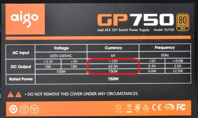

Watt Değeri (Güç):)
Burası biraz kafa karıştıran bir kısım. Çünkü güç kaynağının üstünde kocaman “750W” yazsa bile, bu her zaman gerçek değil. Bazı PSU’lar o yazan değeri asla veremiyor.
Bu yüzden sadece etikete bakmayın. Asıl önemli olan, 12V kanalından kaç watt verebildiği. Çünkü ekran kartı, işlemci gibi güç çeken parçaların neredeyse hepsi 12V hattından besleniyor. Örneğin:
Gördüğünüz gibi güç kaynağı gerçektende 12v kanalından 750W verebiliyor. Yani bu psu gerçekten vaat ettiği değeri verebiliyor. Fakat bazı güç kaynakları veremeyebiliyor. Örneğin:
Mesela Corsair VS550 serisi buna güzel bir örnek. Bu PSU grup regülasyonlu olduğu için 12V hattındaki kayıp normal. Üzerinde 550W yazıyor ama aslında 12V hattından sadece 528W verebiliyor.
Yani etikette yazan değer her zaman bire bir doğruyu göstermiyor. İşte bu yüzden güç kaynağı alırken etikete sadece “550W” yazmasına aldanmayın.

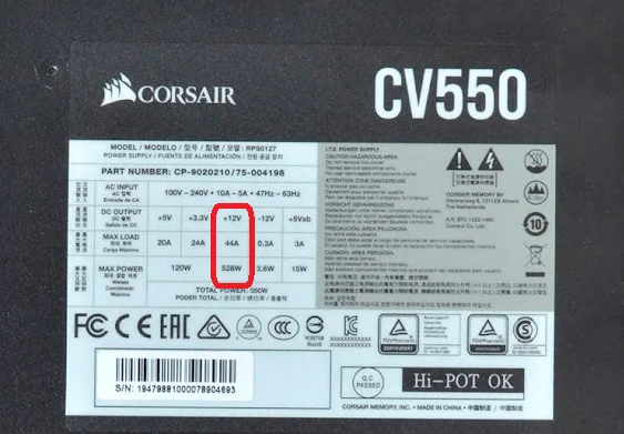

Eğer watt değeri sayısal olarak verilmemişse, şunu yapabilirsiniz:
Etikette 12V kanalının amper değeri yazar.
O amper değerini 12 ile çarpın -> Karşınıza gerçek watt değeri çıkar.
Örnek:
12V kanalında 44A yazıyorsa, 44 × 12 = 528W eder. İşte bu PSU’nun gerçek 12V çıkışı budur.

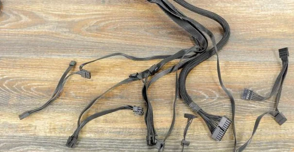

Konnektörler:
Güç kaynağı modeli: FSP HYPER Pro 80+ 650w
Konnektör sayısı da tabii ki önemli bir unsur. Çünkü güç sadece watt değeriyle ölçülmez, nasıl dağıtıldığı da işin içine girer.
Mesela siz gidip 750W bir PSU’da tek kablodan daisy chain yaparak iki PCIe çıkışı beslemeye kalkarsanız, o PSU teoride 750W olsa bile pratikte o vaat ettiği gücü tam anlamıyla veremez.
Kısacası: PSU’nun kablo yapısı ve konnektör sayısı, en az watt değeri kadar belirleyici. Özellikle ekran kartları artık yüksek güç istediği için her biri için ayrı kablo (ve mümkünse ayrı 12V hattı) kullanmak çok daha sağlıklı.
-24 pin -> Anakartı besler.
-8 pin (4+4) -> İşlemciyi besler.
-PCIe 8 pin (6+2) -> Ekran kartları için. (Bazı kart 1 tane ister, bazıları 3 tane birden)
Bu sebeple ekran kartı alırken güç kaynağındaki güç girişlerinin sayısının ekran kartınıza yetip yetmediğine dikkat edin. Yoksa ekran kartı gelir "aaa bunda 1 tane daha güç girişi yok" diye öylece ortada kalırsınız.
-SATA -> SSD/HDD’ler için.
-Molex -> Eski tip fan vs. için ama artık çok lazım olmuyor.

-Teknik detaylar-
Maviyle işaretlediğim alanlar, güç kaynaklarının gerçek watt değerlerini gösteriyor oraya bakarak kıyaslama yapabilirsiniz. Bunun dışında bulk (ana) kapasitörün Japon menşeili olduğu söyleniyor; fakat bunu doğrulayacak herhangi bir kanıt ya da söküm (teardown) görüntüsü ne yazık ki elimde yok. :(
