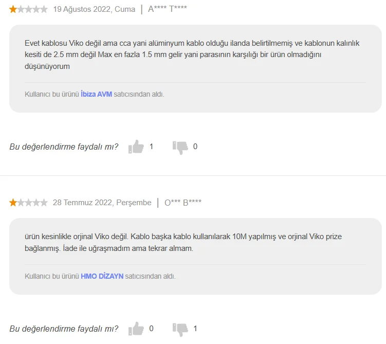

Böyle birkaç değerlendirme daha gördüm, emin olamadım ve satıcı da resmi olmadığı için bilemiyorum hocam. Keşke kendim söylediğiniz gibi kabloyu yapabilsem ama hiç denemedim ve şu anda acil olduğu için yukarıda da söylediğim 5M Viko + 2M Viko + 2M normal kalitede bir priz ile birbirine bağlayarak kullansam sorun olur mu? Priz sürekli takılı olmayacak sadece ihtiyaç halinde en fazla 1-1.30 saat takılı olacak onun dışında çıkaracağım ve elektriğe bağlı olmayacak

Yakınlarda elektrikçi varsa kabloyu görüp öyle yaptırabilirsiniz. Fiyatına göre karar verirsiniz. Hazır almaya göre daha pahalı olur ama en azından kalitesini görüp öyle alırsınız. Dediğiniz gibi prizleri birleştirseniz bile kablo kalitesi önemli oluyor. Elektrikçi kabloyu pahalı satiyorsa Hırdavatcidan alıp elektrikçiye yaptırabilirsiniz.
Hazir almaya göre pahalı olur ama en azından kablo kalitesini bilirsiniz. Bakır 3x2.5mm ttr kablo olsun. Bazıları bakır kaplama alüminyum oluyor. Dikkat ermek lazım.

Hocam şu an için normal ev tipi prizleri 1.5mm olması gerekiyor sanırım söylediğim gibi birleştirerek kullanacağım ama yakın zamanda söylediğiniz kaliteli bir kabloyu satın alıp artık elektrikçide falan toplatırım teşekkür ederim yardımlarınız için

Fırın biraz akım çeker kablo çapı biraz büyük olursa daha iyi olur birde aldığın ürün kablo dolaşık durmasın

10 metre olmayacak veya yüksek güç harcayacak cihaz takmayacak olsan sorun olmazdı. Bir kere al sağlam al bence.
