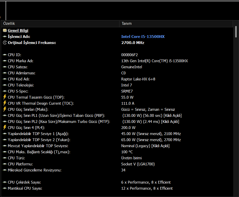

Bu laptopa sahibim ve 13500HX işlemci yük altında maksimum olarak 80W'ı görüyor ve genellikle 70-75W'larda seyrediyor. Bundan dolayı Cinebench R23 testinde de teklide 1800 küsur, çokluda ise 15500 küsur puan almakta. Cihazımda limit mi var acaba varsa da nereden öğrenebilirim?

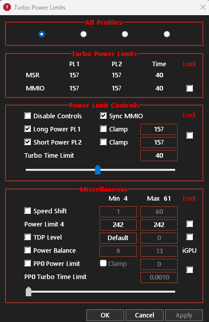

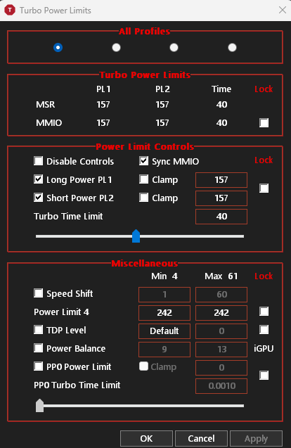

Throttlestop, omen gaming hub ayarlarını by-bass edemiyor olabilir mi? 130w gösteriyor gerçi fotoğraflarda ama 80w 'da kalıyorsa muhtemelen omen gaming hub'ın işidir. HwInfo'dan fotoğrafını attığınız gibi balanced ve performance mode için limitleri kontrol edin. Throttlestop ile ayarlama yaptıktan sonra bu değerler değişiyor mu bir bakın. Her değişiklikten sonra HwInfo'yu baştan açın da bakın. Bir de throttlestop'da ayar yaparken hem long hem short power'ı 157w yapın. "Sync MMIO"yu da işaretleyin. Son olarak sorununuz çözülürse Long power 55-60W yapın ki oyunlarda gereksiz ısınmasın.

Bu resimdeki gibi mi yapayım hocam ayarları.Yakmayalım sonra cihazı 😂

- Yakmak diye bir şey pek mümkün değil, termal limite düşer max. Amacınız 80W ile limitlenip limitlenmediğinizi anlamak. Dediğim gibi yapın; bir cinebench atın ve o sırada güç kullanımını takip edin, max kaç watt çekiyor gözlemleyin. Cinebench tamamlanmak zorunda değil. Arzuladığınız watt değerlerini görürseniz stop a basın dursun cinebench.
- Intel kendi sitesinde zaten max 157w ile çalışabilir diyor. Siz de bunu test edeceksiniz:
Max 79w gördü hocam throttlestop ayarlarını da resimdeki gibi yapmama rağmen.
