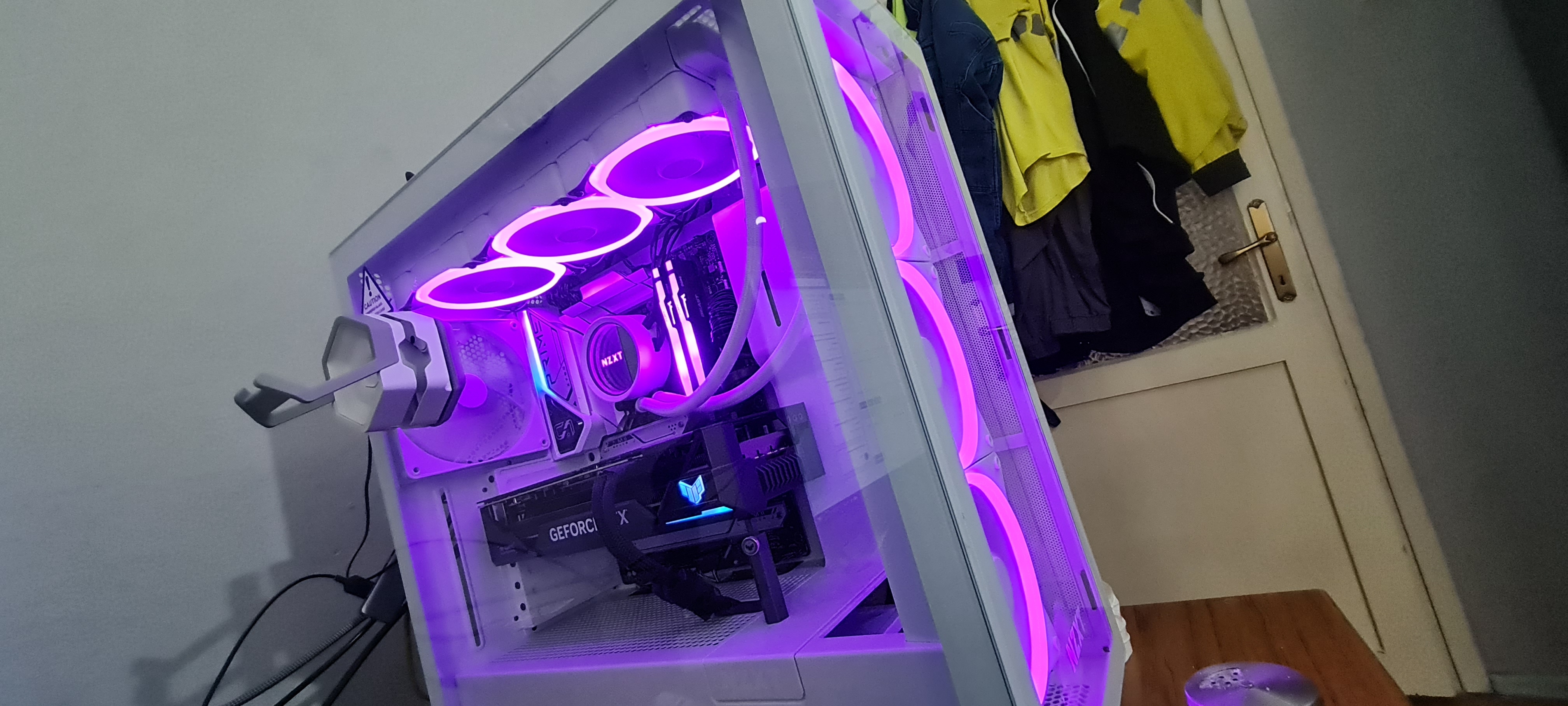

Arkadaşlar BF 2042 de sıcaklık değerlerim 1080p de 75-80 arası arada 83-85'e atlama yapıyor çıkıyor normal mi ?
Youtube'da videolarda bakıyorum adamlar 65-70 derecenin üzerine çıkmıyor acaba sıvı soğutmada bir sorun olabilir mi ?
Yaptığım çeşitli uygulamalar.
Termal Macunu değiştirdim kalın sürmüş olabileceğimi düşündüm ve Mastergel pro v2 ile değiştirdim ince tabaka halinde her yerine parmağımın ucuyla yaydım.
Anakartın boost ayarlarını normale aldım ancak yine de 170watt 160watt arası çekiyor işlemci youtube'da ki videolarda 100-110 watt çekiyor işlemci çözemedim.
Ekran Kartım 4070ti

o soğutucuyla çıkmaması lazım aslında kasa içi resmini atabilir misin?

buyur hocam

1080p darboğaz yaptığından çıkıyodur. Ben ac odyssey de 82 derece hotspot sıcaklığı gördüm, işlemci güç tüketimi 135 w nin altına inmiyo ve anlık olarak 166w ye çıkabiliyo. Dsr la 1440p ye çektim biraz düzeldi
Yani olay tamamen darboğaz la alakalı bence. Bu işlemciyi 3060 la kullanırken 63 dereceyi geçmiyodu, şu an 4k monitörün olmadığından mecbur 1080p de oynuyorum ve ciddi darboğaz oluyo

Stres testinde 76-78 derece oluyor tam hızda 78'i geçmiyor ancak oyunlarda anlık atlamalar oluyor ben oyunda grafik ayarlarını kısıyorum adam görebilmek ve ekstra fps alabilmek için o ama ne bileyim soğutucudan beklentiyi fazla mı tuttuk acaba?

Dediğim gibi 1080p oynuyosan işlemci aşırı ısınabilir, 2k da denedin mi hiç

oyunlarda 4ktv ye bağladığımda bu kadar çıkmıyor
Teşekkür ederim hocam daha güzeli sizlerin olsun
1080p de sistem darboğaz giriyor o yüzden işlemci aşırı güç tüketiyo mümkünse 2k bir monitör alıp sistemi o şekilde kullanman daha sağlıklı olur
