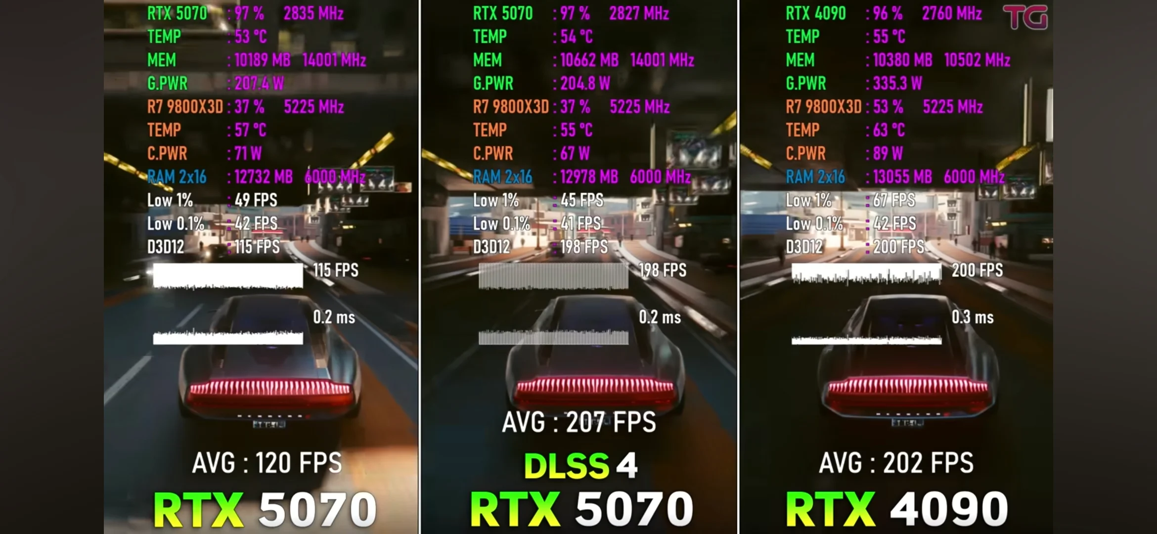

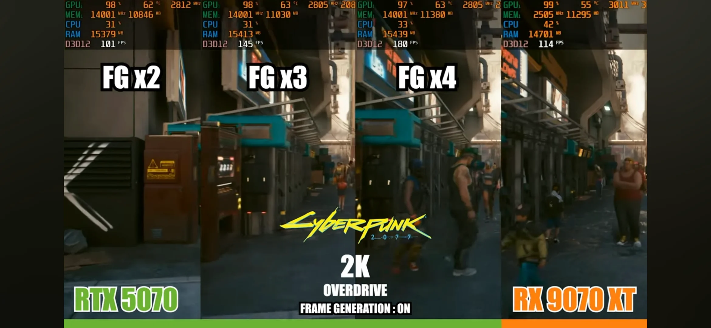

2k çözünürlükte rtx 5070, dlss açınca 9070xt'den daha çok fps vermiyor muydu
9070 XT'yi bırak 4090'ı bile geçiyor
FG 4X açıkken 9070 XT'ye büyük fark atıyor
