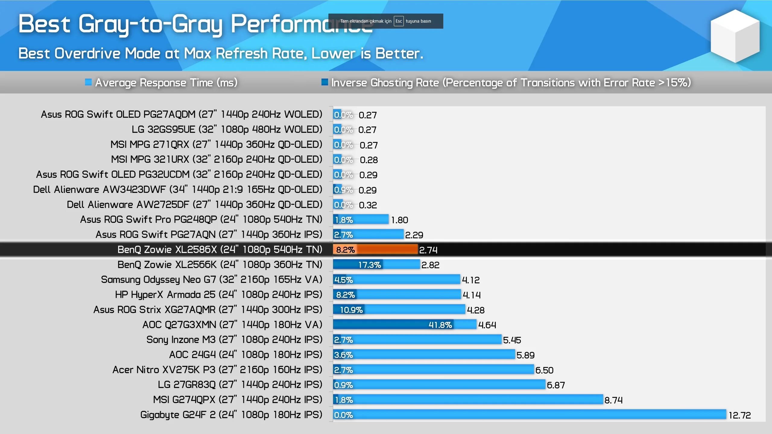

1ms gtg'yi konudaki hiçbir monitör veremez.
Sadece 360-540hz top tier monitörlerin gtg değerlerine bakın. Neden 180-240hz monitörlerin 1ms gtg veremeyeceğini anlarsınız. 1ms ve altı için oled gerekiyor. LCD teknolojisi henüz 1ms ve altına inemedi.

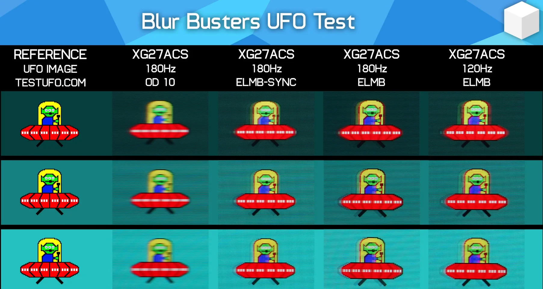

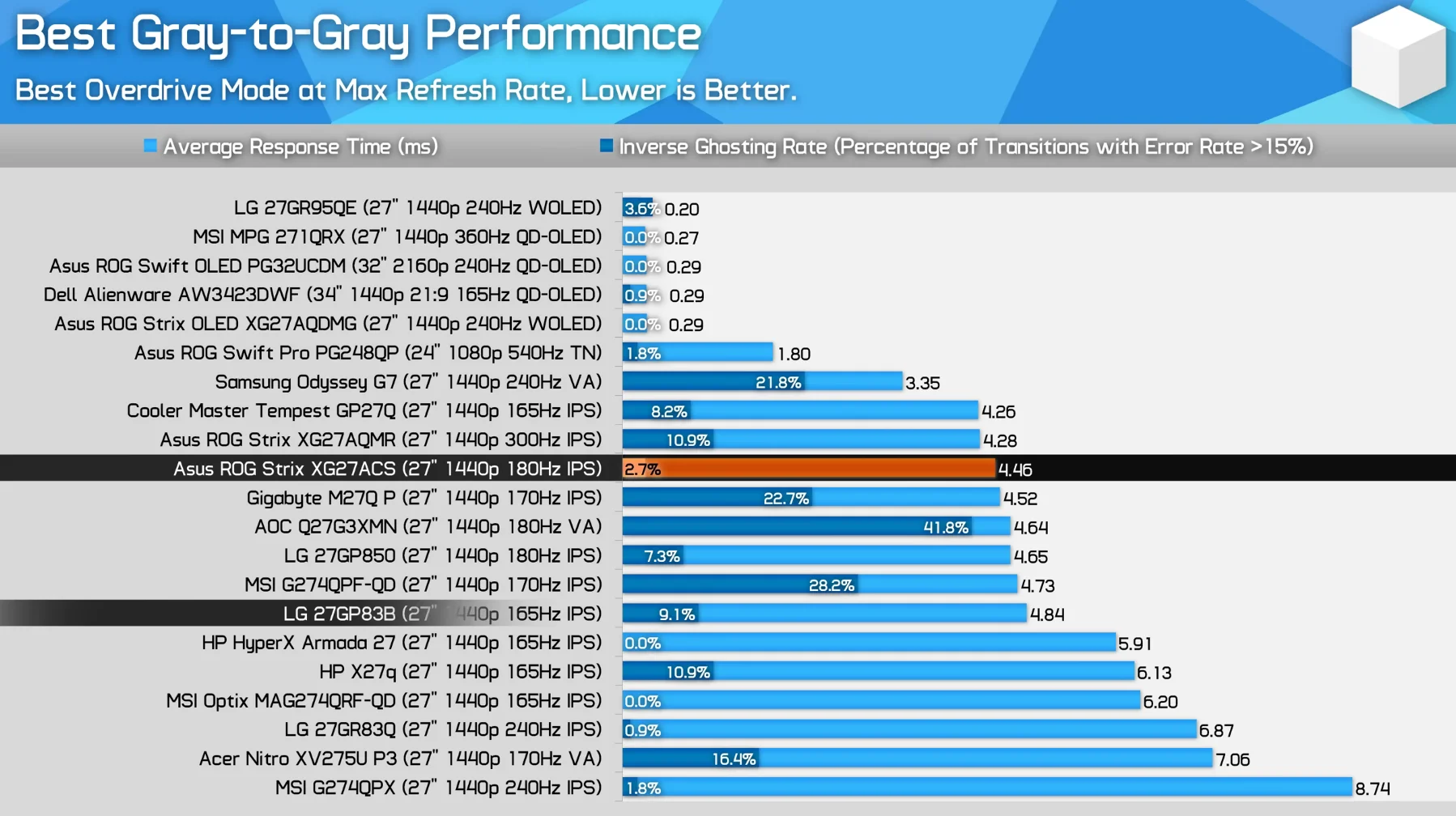

Dostum 170HZ 9ms gtg monitörle immortal oldum. Şu an oled 360hz 0.3ms gtg monitör kullanıyorum, gerçekte (testlerde 0.3ms verebiliyor) hareket halinde bulanıklık sorunu kalktı. Ayrıca daha tepkisel oldu diyebilirim. Ama ips kısmına gelecek olursak bu fiyatlarda alacağın monitörler 3-10ms (monitöre göre değişir) 180-240hz falan olacaktır. Benim yaşadığım farkı göremeyeceksin. O yüzden kafana fazla takma. Eğer amacın hareket netliği ise 10k bütçede xg27acs gayet başarılı bir monitör.
Overdrive ayarını seviye 10'a getirirsen hız bakımından bayağı iyi.
