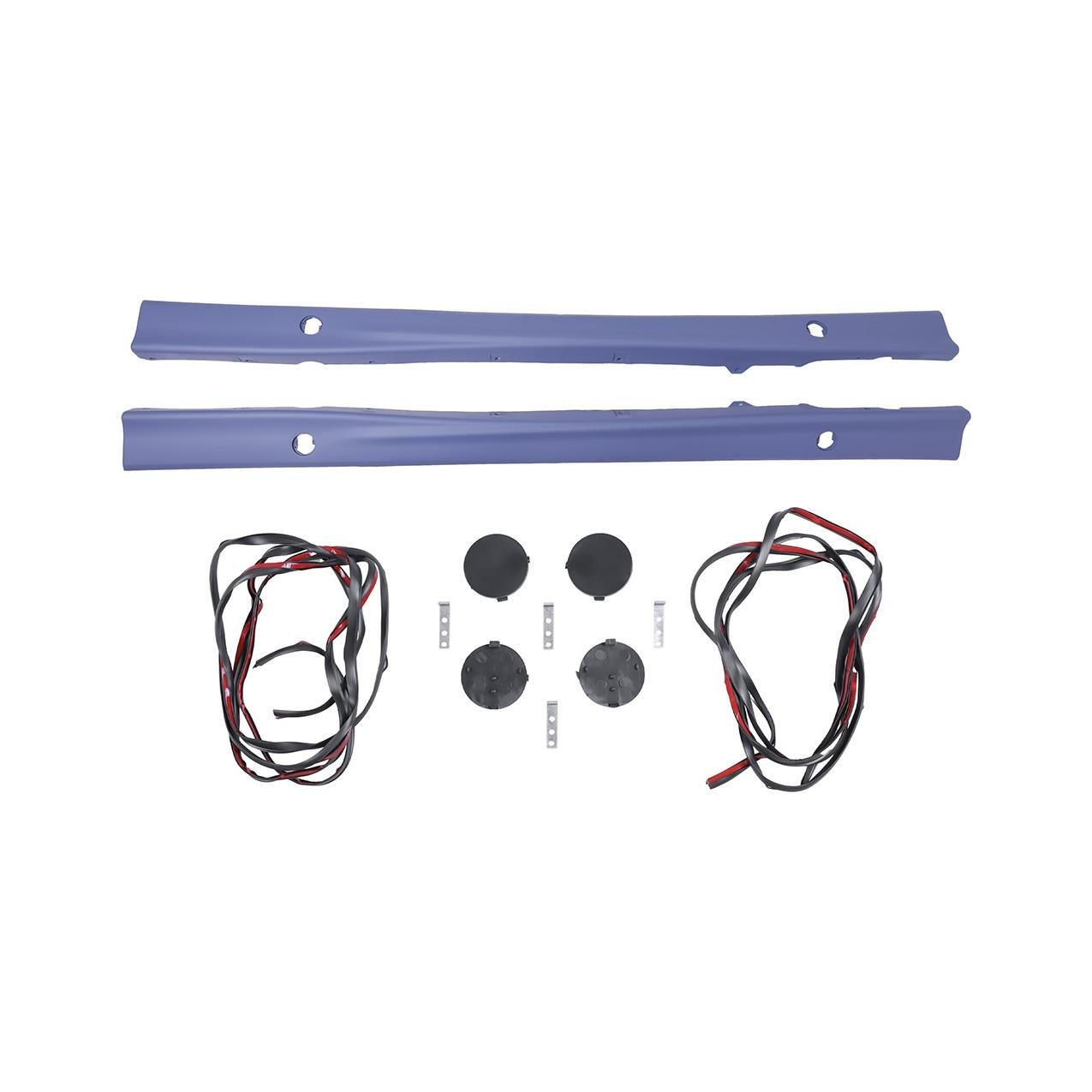

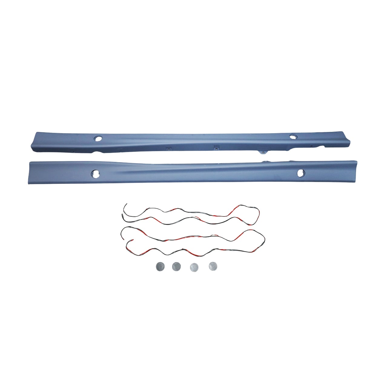

Alt marşpiyaller macun ile doldurulmuş. Ufak bir sürtme ile kabuk kabuk atarlar.

Bu arabaların marşpiyelleri sac değil , macun basmışlar dediğin yer plastik.

Döşemesi sarkık bir biçimde rahatsız olmadan kullanacaksa amenna. Şahsen ben rahatsız olurum. Emin ol çok rahat bir şekilde oynar. Direksiyon lastiği ile direksiyon demiri çoktan ayrılmıştır birbirlerinden. Harici olarak bırak 3.18 olmasını 3.16 ile yanlamak isteyen her türlü yanlıyor. Benim 10 senem legal ve illegal otomobil yarışları ve geçti hala da geçmeye devam ediyor. Ön takıma gelen darbeler daha şiddetli diyorsun altına da yanlarsa bir yerleri dağıtır diyorsun. İkisi çelişiyor zaten ister istemez. Marşpiyeller saç değil aynen öyle dediğin gibi ama onu bile değiştirmek yerine macun çekmeyi tercih eden bir kişiden veya kişilerden araba almayı düşünmek ayrı bir dava.
