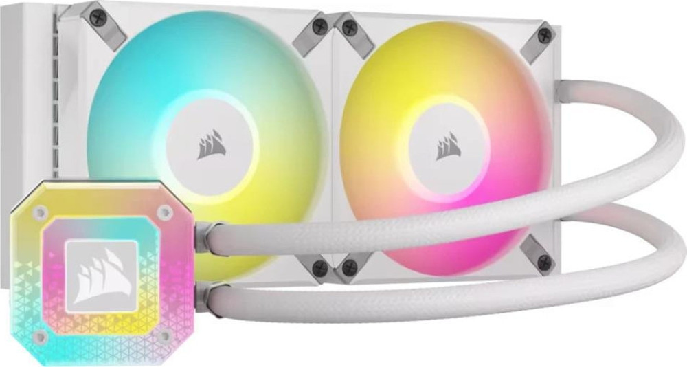

Bütçeyi 1.000 TL arttırabilirseniz bu. Peşin fiyatına 6 taksit de var. 1. tercih bu olur.
Alternatifi bu. 2. sırada.
Yok illa bütçeme uysun tavsiyesi de bu. 3. sırada.
Sıvı soğutmada kaliteli olduğundan emin olunan markalar tercih edilmeli. Şakası olmaz. Sistemi zortlatır.
