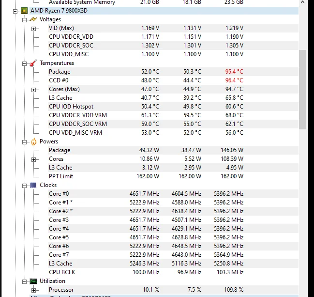

2.el r7 9800x3d aldım ne testler yapmam gerekiyor iyi çalıştığından emin olmak için
hocam kısa bir furmark cpu burner testinde 95 derece cıktı normalmi cpu sogutucu thermalright perless asassin 120r23 işini görür
termal macunu güzel uyguladın mi ve sıkarken çapraz yavas yavaş yaptın mihocam kısa bir furmark cpu burner testinde 95 derece cıktı normalmi cpu sogutucu thermalright perless asassin 120
evet hocam ilk başta işlemci sogutuyla gelen macunu kullanıcaktımda çok kuru geldi sürülmesi cok zordu tarihi geçmiş olabilir diye başka bir macun kullandım yüzeye ince bir tabaka sürdüm işlemciyede kücük bir nokta tanesi kadartermal macunu güzel uyguladın mi ve sıkarken çapraz yavas yavaş yaptın mi
test sırasında tdp kaçtıevet hocam ilk başta işlemci sogutuyla gelen macunu kullanıcaktımda çok kuru geldi sürülmesi cok zordu tarihi geçmiş olabilir diye başka bir macun kullandım yüzeye ince bir tabaka sürdüm işlemciyede kücük bir nokta tanesi kadar
160 watt max gördüm hocamtest sırasında tdp kaçtı
prime 95 indirip denesene bir tekrardan160 watt max gördüm hocam
evet girmez garantiye sans işi buna yapacak bir şey yok muhtemelen öyle olmuştur yoksa kolay kolay satmazlar zaten şu anHocam silikon kalitesinden memnun olmayan birisi elinden çıkarmış olabilir benim 9800x3d'de de çözülemeyen bir sıcaklık sorunu var her şey denendi ancak işlemci sıkıntılı oyunlarda olması gereken derecelerde duruyor 65 dereceyi geçmiyor ancak boşta 55-60 derece arası takılıyor ben de düşündüm 2. el satıp yenilemeyi çünkü garanti kapsamına girmiyormuş bu sorun.
eğer hava akışında kasamda termal macun vs (uygulama da veya kalitesinde) bir sorun yok diyorsan kalitesi kötü denk gelmiş zaten 98003d şuan 2 elde çok satılan bir şey değil satilıyor ise kesin bi ibnelik varxirAlıntıyı görüntülehocam sıcaklıklar cok fazlaydı testi durdurdum
hocam adam render vs yapıyomuş sürekli 4k videolar işliyormuş oyüzden 9900x e yükseltmiş demişti ve gercekten gece klübü tarzı bi yerde çalışıyordu bilmeden vermiş olabilirmi?Hocam silikon kalitesinden memnun olmayan birisi elinden çıkarmış olabilir benim 9800x3d'de de çözülemeyen bir sıcaklık sorunu var her şey denendi ancak işlemci sıkıntılı oyunlarda olması gereken derecelerde duruyor 65 dereceyi geçmiyor ancak boşta 55-60 derece arası takılıyor ben de düşündüm 2. el satıp yenilemeyi çünkü garanti kapsamına girmiyormuş bu sorun.
kasada degil bu arada uzay montaj şuaneğer hava akışında kasamda termal macun vs (uygulama da veya kalitesinde) bir sorun yok diyorsan kalitesi kötü denk gelmiş zaten 98003d şuan 2 elde çok satılan bir şey değil satilıyor ise kesin bi ibnelik varxir![]()
