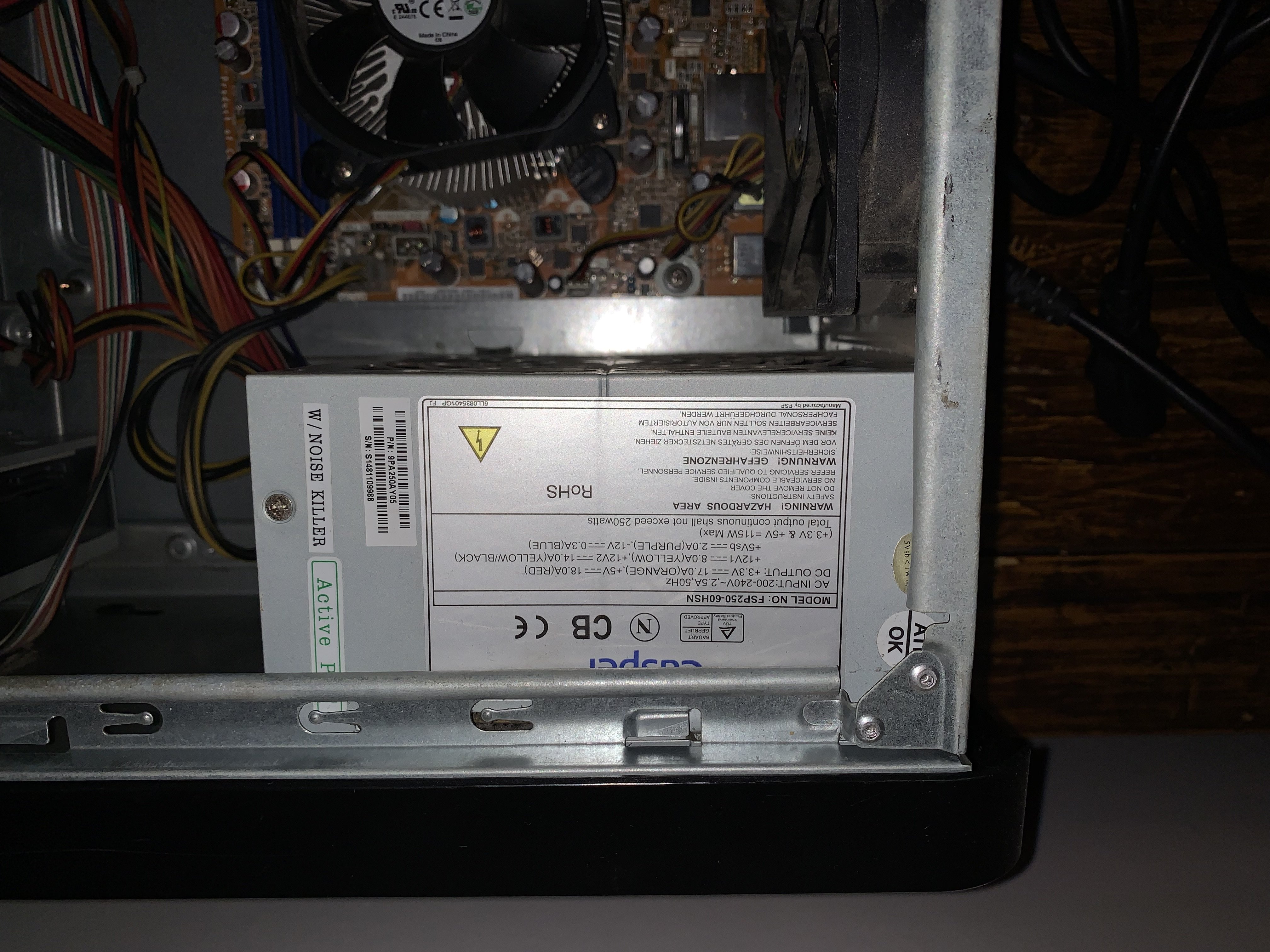

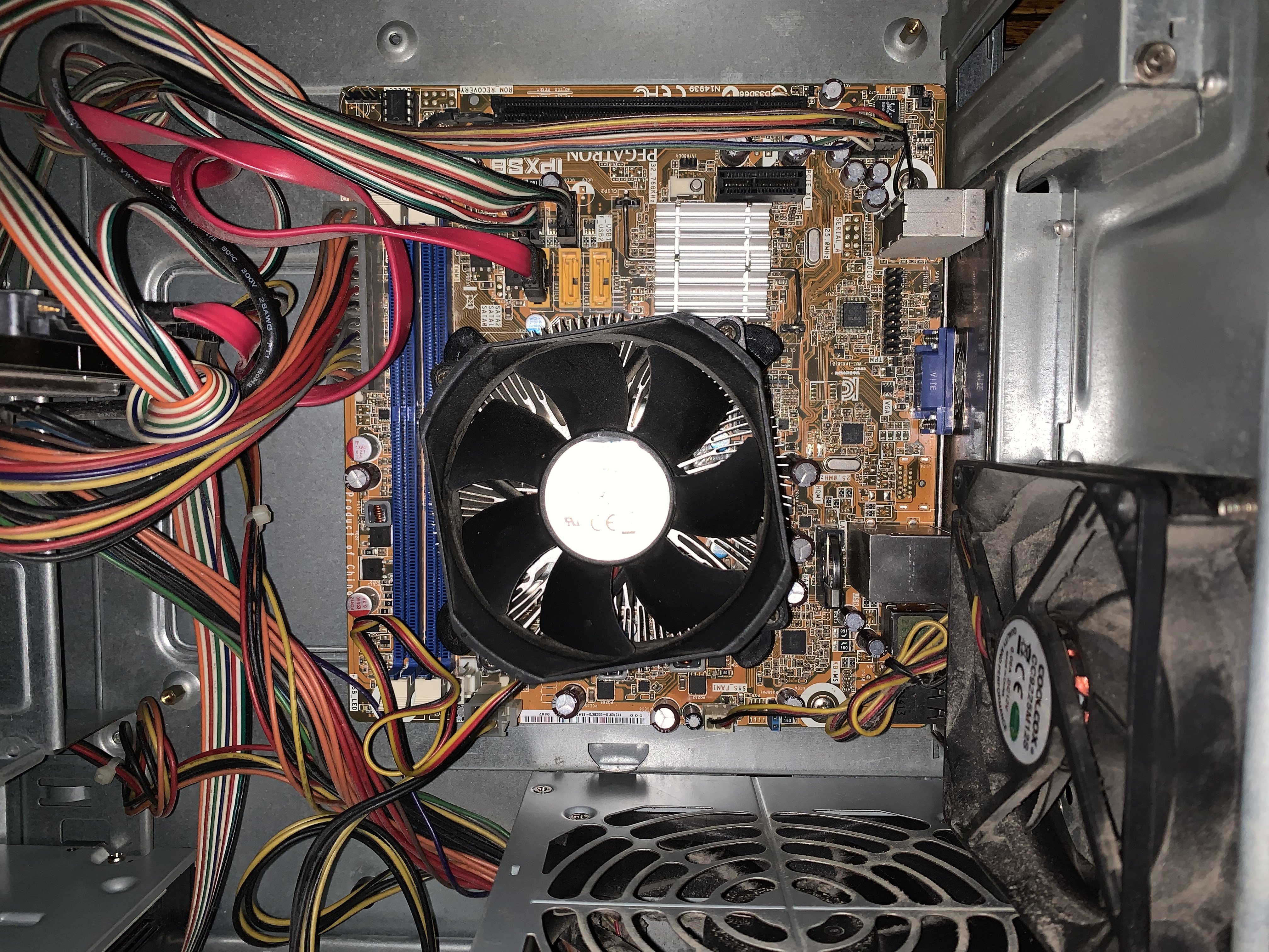

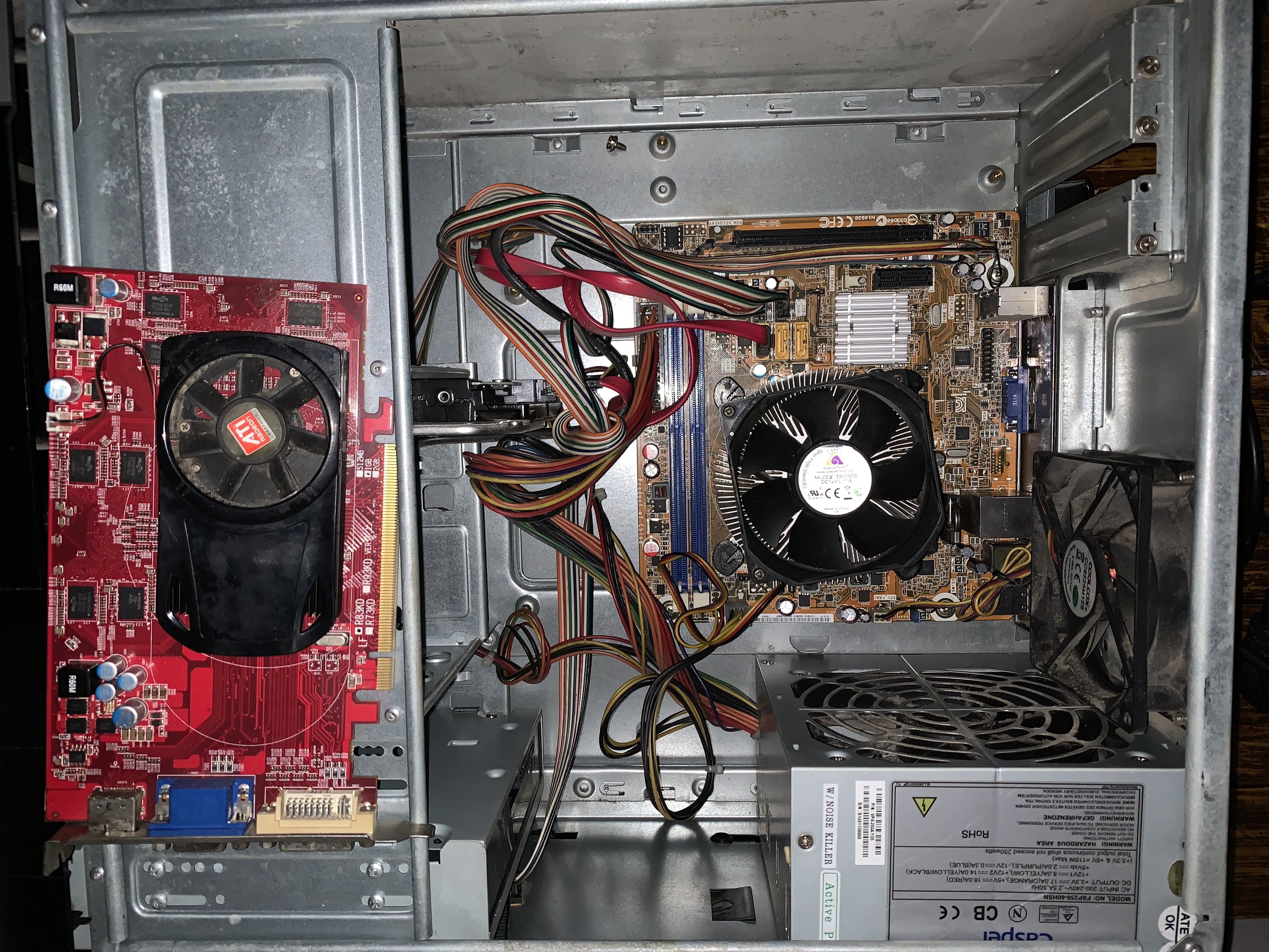

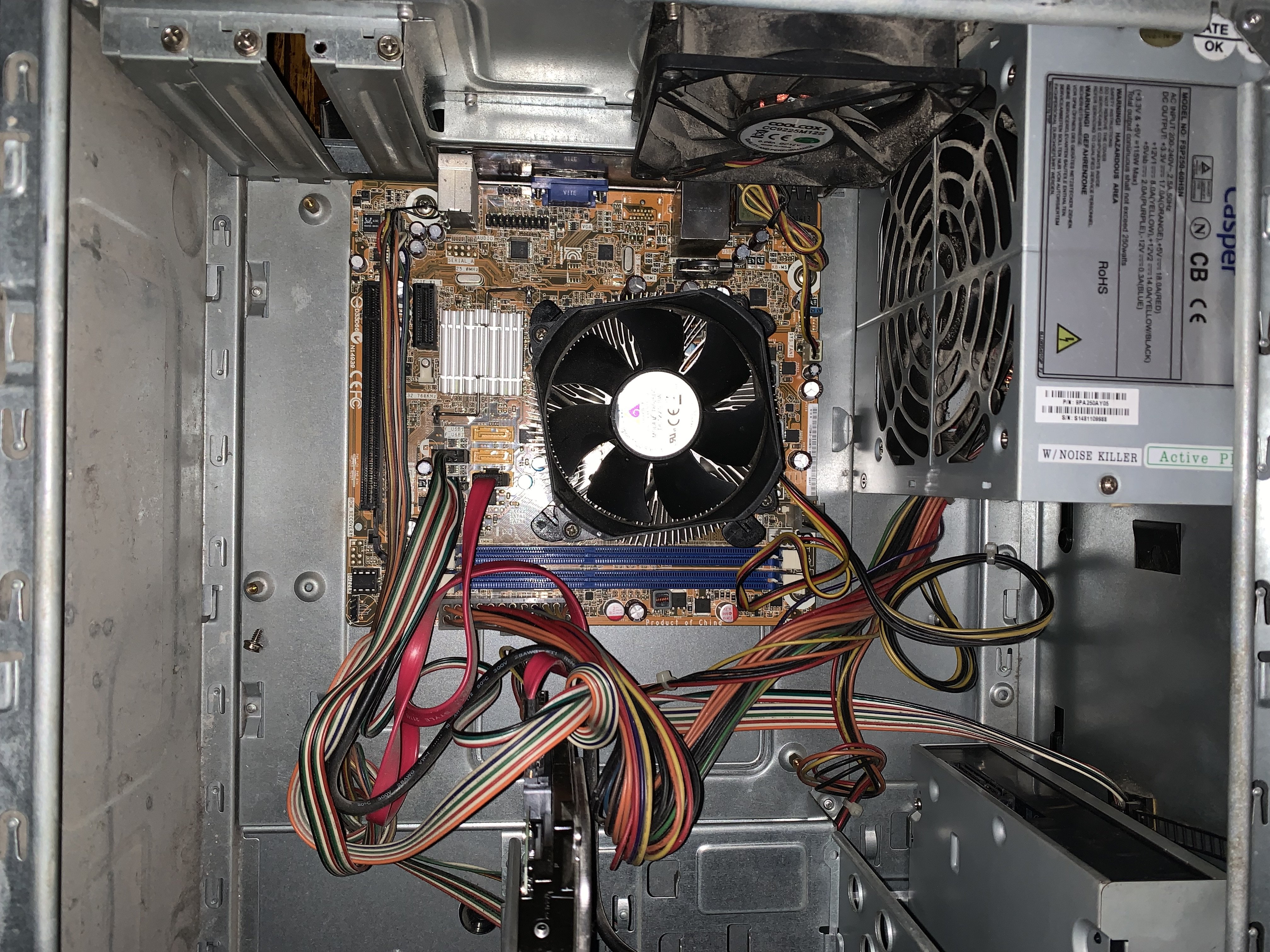

Arkadaşlar selamlar elimizde eski bir Casper kasa var ama ekran gelmiyor üzerinde sanırım i7 2 veya 3 serisi bir işlemci var eski hazır casper sistemlerdendi sanırım. Bunu vereceğiz görüntü gelmiyor çünkü sistem çalışıyor ama monitöre görüntü gelmiyor bunu satarız kullanabileceğimiz parçalar kalır.
Gelelim konumuza bir öğrenci kardeşimiz için şöyle 4-5k 1k da ben yardımda bulunurum 2.el lol , valorant orta ayarlarda rahat oynatıcak bir sistem kurmak istiyoruz kasa önemli değil uzay sistem bile yaparız. İşte oyun oynucak dizi izlicek gibi gibi, bundan 6-7 yıl önce bilgiliydim de baya unutmuşum ne tavsiye edersiniz ne yapabiliriz yardımcı olur musunuz?
Elimizde ki kasanın görselini ekliyorum.

ekran kartının modelini göremedim ama dx11 destekliyorsa yine lolde valorantta öyle böyle iş yapar belki masraf olmasın derseniz. şuan elinizdeki kasayı satmayıp işlemci anakart ram psu vs bunları öyle böyle 500-600tlye satarsanız bütçeye de katkı sağlar.
