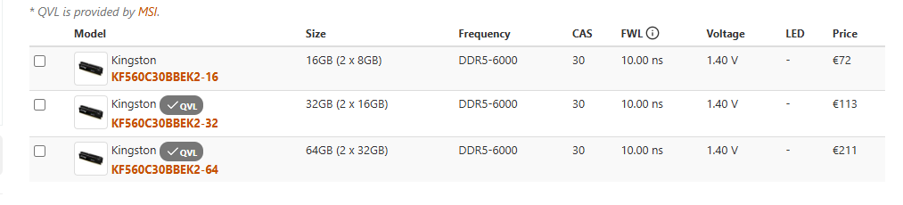

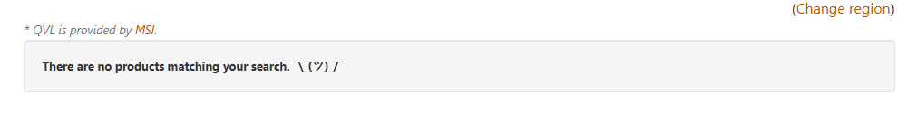

Anakartına göre ram uyumluluğu şöyle
kingston
patriot
Patriot Viper ram alırsan çalışmaz mı dersen çalışır. Fakat olası mavi ekran, kararsızlık, expo desteği veya ilk açılışlarda görüntü gelmemesi gibi sorunlar yaşanabilir.
Bu patriot ramlerin uyumluluk problemi var. anakartın destek listesinde gözükmüyor. redditteki bir yoruma göre ince ayar yapınca problemsiz çalışıyor.
ddr4 olsaydı anakart uyumluluk listesinde görmeseniz bile problem çoğunlukla olmuyordu. şimdi dikkat etmek lazım yoksa tercih etmemek iyi olur.
kingston
patriot
patriot uyumlu değil miymiş yani
Bu patriot ramlerin uyumluluk problemi var. anakartın destek listesinde gözükmüyor. redditteki bir yoruma göre ince yapınca problemsiz çalışıyor.

Hayır kingston alıp anakartın düz expo profilini açarsanız sorunsuz çalışır. Patriot ise sizi çok uğraştırır.
