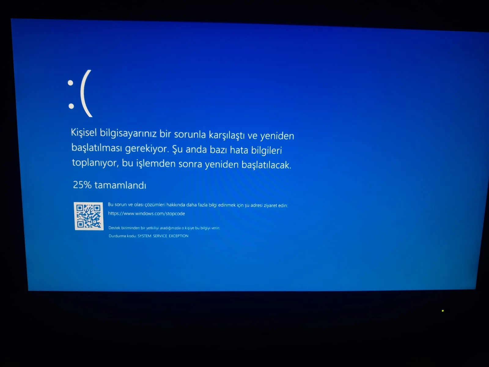

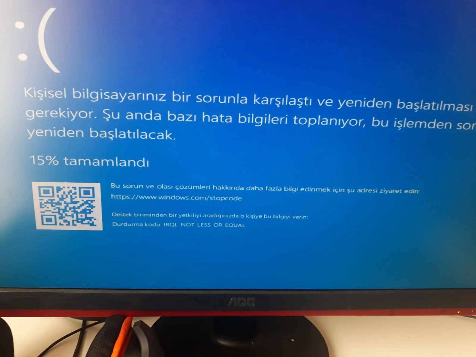

Fakat her şeye rağmen bu sefer ki problem windows errorler (mavi ekran) hataları oldu.
Birkaçının görselini buraya ekleyeceğim. Fakat bir türlü bu bilgisayarda ki lanetim ortadan kalkmış değil.
Sizden çok çok rica ediyorum, bu işten anlayan insanlar lütfen yardımcı olun. Dolar oldu 7 lira, ben bu bilgisayarı ne satabilirim ne yeni bir sistem alabilirim. 2 yıldır acı çekiyorum resmen şu bilgisayar yüzünden.
