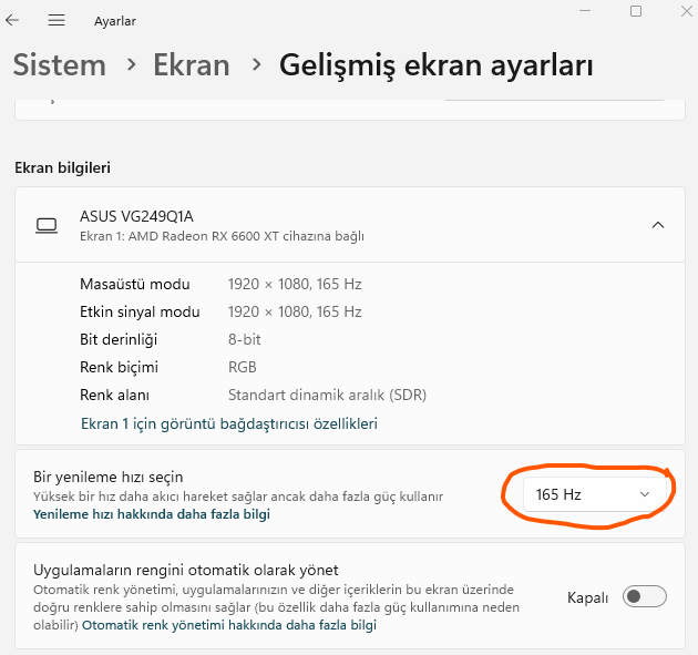

Hocam hz ayarını değiştirmediyseniz default 60 olarak ayarlamıştır yüksek ihtimalle. Gelişmiş ekran ayarlarından bi kontrol edin. Ayrıca bazı monitörlerde O.C ile hz artışı oluyor. Eğer ki dediğimi yaptıysanız ve hala sorununuz aynıysa bir de monitörün arayüzüden hz ayarlamayı deniyebilirsiniz.
