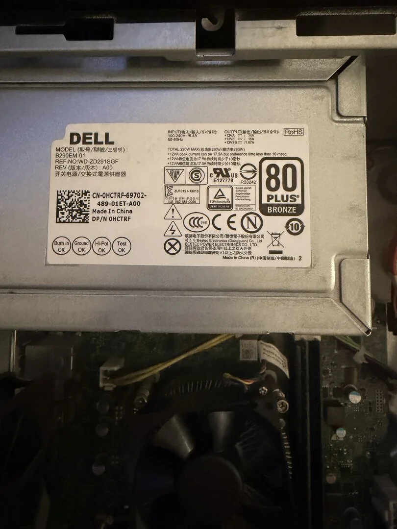

Öncelikle herkese iyi sosyaller. Server olarak kullandığım Dell Optiplex 3020 bilgisayar bulunuyor elimde. Şu an güncel sistem özelliklerini aşağıda bırakıyorum. Sorum şu, bilgisayarda 290W Dell bronz sertifikalı bir PSU var ve ben bu PSU'ya GTX 970 taksam bir sorun yaşar mıyım? Ekran kartının tam Performans'ta çalışmasına gerek yok. Alacağım model ASUS STRIX 970 modeli. Yardımcı olursanız sevinirim. Sistemin tek amacı 4k çözünürlükte the sims 4 oynamak olacaktır.

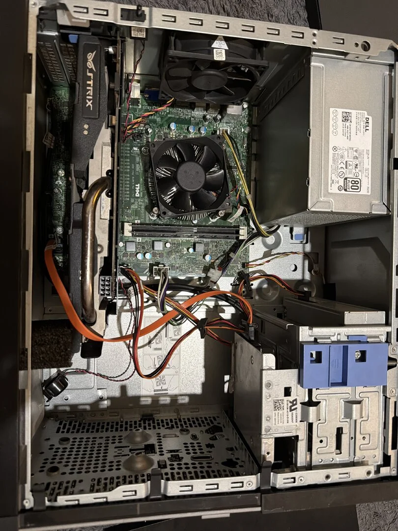

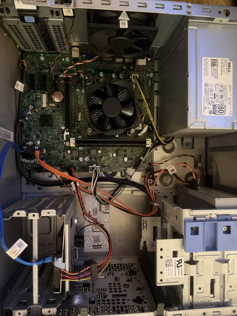

Ek olarak kasanın içerisinin görsellerini ekte bırakıyorum. SATA'dan 8 pin dönüştürücü alacağım. Çok sağlıklı olmadığını biliyorum. Tek amacım çalışıp çalışmayacağı.

Psu'nun 12v üzerinden sürekli olarak verebileceği değer 168w

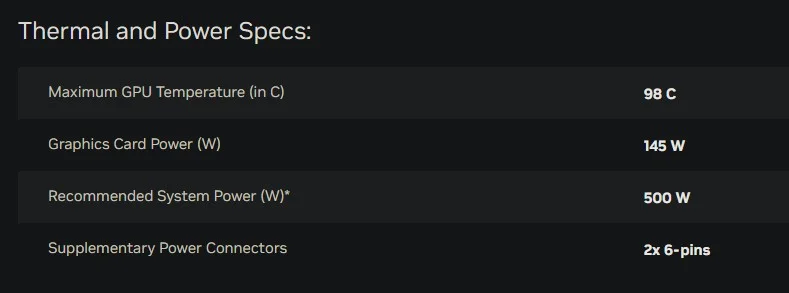

Öncelikle 4k çözünürlükte sims biraz zor olabilir , ve ucu ucuna bile kurtaramaz gibi bu psu büyük ihtimal ile ofis bilgisayarları için üretilmiş yani ekran kartı olmayan pcler için kısaca en azından 2. elde 450-500w bir şeyler bulabilirsen süper olur.
O kasayla o ekran kartını çalıştıramazsın
Ayrıca GTX 970'in kronik bir sorunu var. GTX 970'lerde 4GB VRAM'sin son 512MB'lık kısmı yavaş çalışıyor. Sen 4K'da Sims açabilsen dahi performansta sorun yaşayabilirsin.
Boşta 300watt yetebilir ama oyuna girdiğinde bilgisayar reset atar yada kapanır büyük ihtimalle. Ayrıca o güç kaynağı çok eski olduğundan üzerinde yazdığı gücü tam olarak vermez. Güç kaynaklarında yıllar geçtikçe performansında düşüşler olur.
Bu arada anakartın güç girişi özel yani yeni psu alınırsa anakart için de dönüştürücü alınması lazım.
