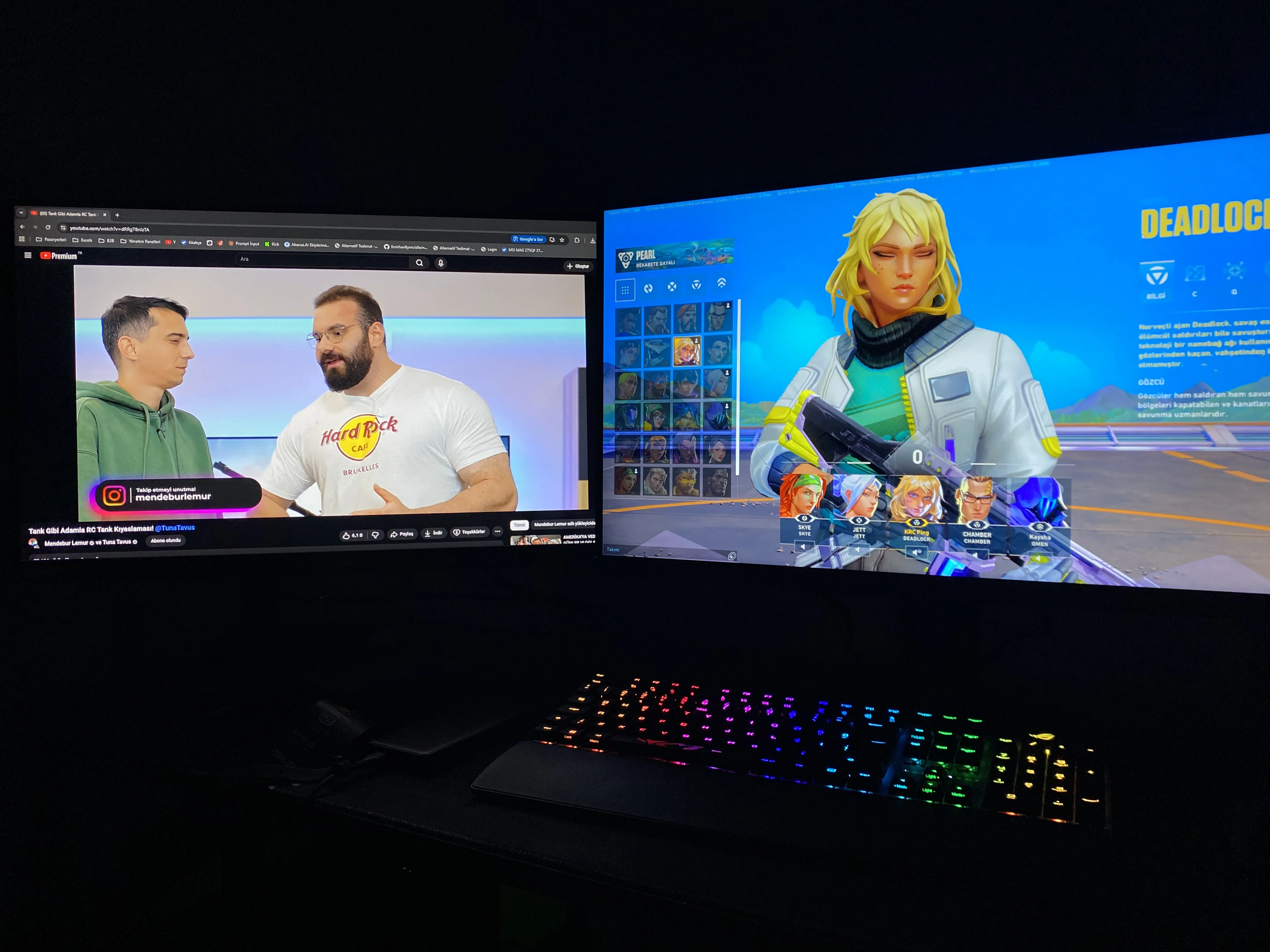

foto çekip buraya atabilirmisin istersen dm gel konuyu bölmeyelim
Sağdaki asus dün akşam çekmiştim. Eve geçtiğimde yine istediğin detayları atarım.
iki ekranda da aynı videolar oynatabilirsen farkları görürüz hocam. birde ışık sızması varmı onu çekermisin karanlık ortamda
Eve geçtiğimde atarım. bu dediğini.

videoyu izleyecektim kaldı akşam izleyeyim teşekkürler. dp kablosu örgüsüz normal 1 metre kablomu?
Normal basic DP kablosu örgüsüz. Amazondan örgülü sipariş ettim oda yarın geliyor. Farkı yoktur eminim fantezik harcama oldu benim için.
anladım hocam çok teşekkürler bekliyorum sizden fotoları
