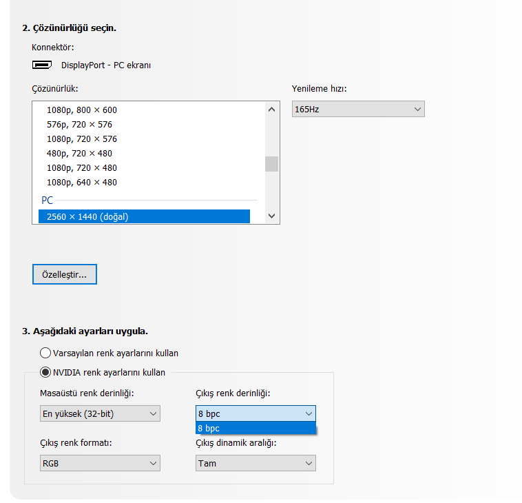

Merhabalar 2gün önce aşağıdaki monitörü aldım.
Çözünürlük ve g-sync ayarları yaparken renk çıkışında rgb ve 10bit seçilemediğini farkettim msi forumunda farklı insanlarda konuşmuş. 180hz yapınca RGB seçemiyorsun bundan dolayı 179hz olarak yenileme hızını ayarladım ve rgb seçebildim ancak 8 bpc çıkış zorunlu oluyor böylede.
8bpc çıkış olduğunda bildiğim kadarıyla renk olarak 16.7 milyon oluyor ancak monitör 1 milyar renk destekliyor bunun için 10bpc olması gerekiyor. Bunun için bir çözüm bilgisi olan var mıdır.
Sizce hangi ayarı kullanmam gerekiyor 2 ayarında resimlerini aşağıya bırakıyorum
1) 8bpc - rgb - tam
2) 10bpc - ycbcr422 - sınırlı
    63.7 KB · Hit: 34
    62.1 KB · Hit: 27

maalesef yine aynı. ekran kartım eski gtx 1070 kullanıyorum değiştiremedim daha :) ama ondan kaynaklanmaz diye düşünmüştüm ekran kartı mı yeterli değil acaba

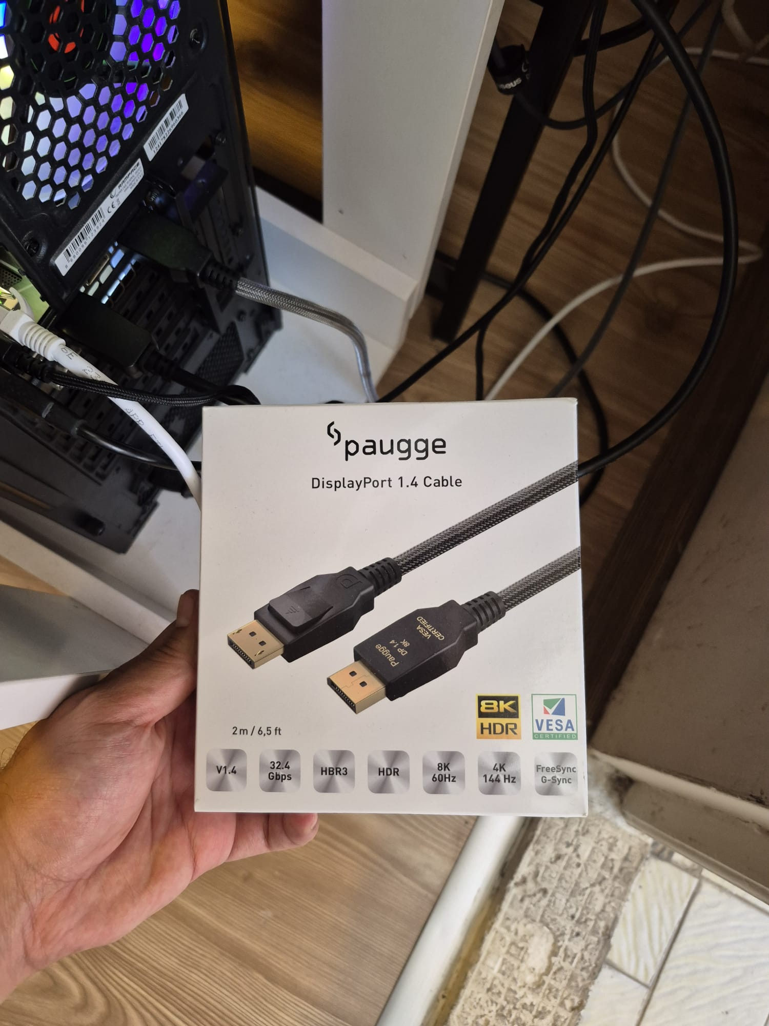

yanında gelen kablo dp1.2 ise o yüzdendir, dp1.4 paugge alırsan muhtemelen olur

hocam tam olarak o kabloyu kullanıyorum desem :ROFLMAO:

yanında gelen kablo kısa olduğu için ikinci monitöre onun kullandım o kasaya daha yakın duruyor vatandan 2 metre 1.4 paugge almıştım o takılı şuan

Deprem oldu da yazamadım monitör ayarlarında DP seçeneği var mı?
