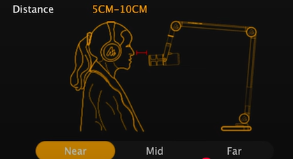

Aldığım Ugreen kablosu ile orjinal kablosu arasında bir fark yok. Ancak şeyi sormak istiyorum hocam uygulamasını açtığım zaman klavye seslerini çok alıyor. Ben Nova Pro Kablosuz kullanıyorum SS Sonar ile bunu engelliyorum normalde başka bir yolu var mı uygulamasını çok çözemedim.

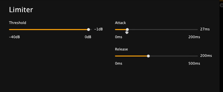

Ayrıca bir de arkada sürekli bir cızırtı sesi geliyor o neden olabilir acaba? Gaini baya kıstım, mikrofonun sesini kıstım hatta tamamen kapatsam bile cızırtı gibi bir ses geliyor. İşin ilginç yanı sadece bu cızırtı sesi uygulamasını indirdikten ve uygulamanın ses kayıt aygıtını seçtikten sonra geliyor düz olarak PD400X kullanınca cızırtı sesi yok.

Normalde klavyenin switch'leri çok sesli değilse klavye seslerini almaması gerekir mikrofonun. Uygulaması üzerinde High Pass Filter'ı aktif hale getirin, mikrofonun arkasındaki mekanizmadan da ayarlayabiliyorsunuz bu ayarı.
Mikrofonun mesafe ayarını bu şekil ayarlayıp mikrofonu ağıza yakın bir konuma getirin.

Normal şartlarda herhangi bir cızırtı olmaması lazım.
Denemediyseniz uzatma kablosu olmadan orijinal kablosuyla deneyin. Windows Update'te herhangi bir sürücü güncellemesi gözüküyor mu kontrol edin. Mikrofon ayarlarında Windows üzerindeki ses seviyesini %65-70 falan yapın. Ses çözünürlüğünü ayarlı değilse 24 bit/48kHz'e getirin. XLR portunun pinlerine herhangi bir şeyin temas etmediğinden emin olun. Mikrofonun jak girişine kulaklık taktıysanız çıkarıp deneyin. Cihazın yazılımı ile aynı anda başka bir uygulamada da kayıt yapılıyorsa da cızırtı oluşabilir.
Aklıma gelenler bunlar.
Burada önemli olan nokta cızırtının nasıl gerçekleştiği. Mesela 'mikrofon girdi sesinin yüksek olmasından kaynaklı clipping mi yaşanıyor yoksa gain'in düşük olmasına rağmen arkaplanda dip ses gürültüsü olarak cızırdama mı var' gibisinden.
Ses yüksekliğinden kaynaklıysa yazılımı üzerinde şuradaki gibi Limiter filtresini ayarlayıp ekleyebilirsiniz:
Yazılımsal olarak çözülmüyorsa satıcıyla iletişime geçin derim. Belki arızalı ürün satmış olabilirler diyeceğim ama ihtimali epey düşük geliyor açıkçası.

Hocam sanırsam sorunu şöyle çözdüm ben bu ses aygıtı arasında uygulamayı yüklediğimde MAONO AI gibi bir seçenek çıkıyor onu seçtiğimde arkadan bir cızırtı geliyordu ama şunu fark ettim yazılım üzerinden ayarladığım her şey zaten sadece PD400X seçince ayarlanıyor. PD400X seçince hiçbir cızırtı gelmiyor.
Sevindim o halde. Sorun yok demektir o vakit. Evet, cihazın kendi donanımı üzerinden ayarlanır yapılandırmalar zaten. AI dediği de Maono'nun gürültü engelleyicisi vesaire olabilir. Yeni gelen bir özellik muhtemelen, ileride güncellemelerle cızırtı sorununu çözerler herhalde diye düşünüyorum.
