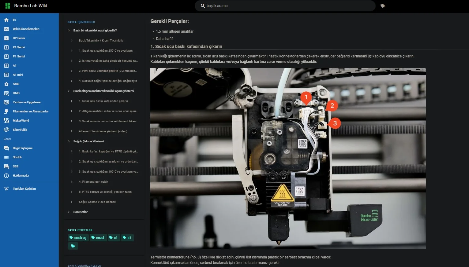

Her marka Yazıcının wiki sayfası vardır örneğin https://wiki.bambulab.com/en/home cihazın ekranında çıkan hata kodunu veya QR bilgisini aratırsanız cihazda nerede arıza veya problem var onu wiki sayfasında gösteriyor ve arızalı parçanın değişimi sökülüp takılması, kablo şeması gibi tüm yönergeler resimli olarak anlatılıyor.
