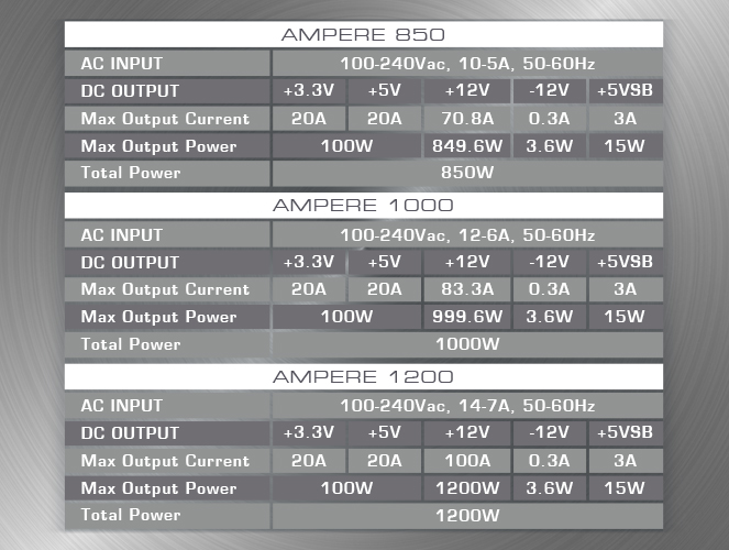

Teknik Özellikleri

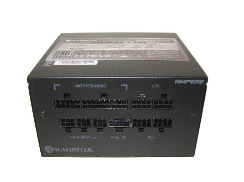

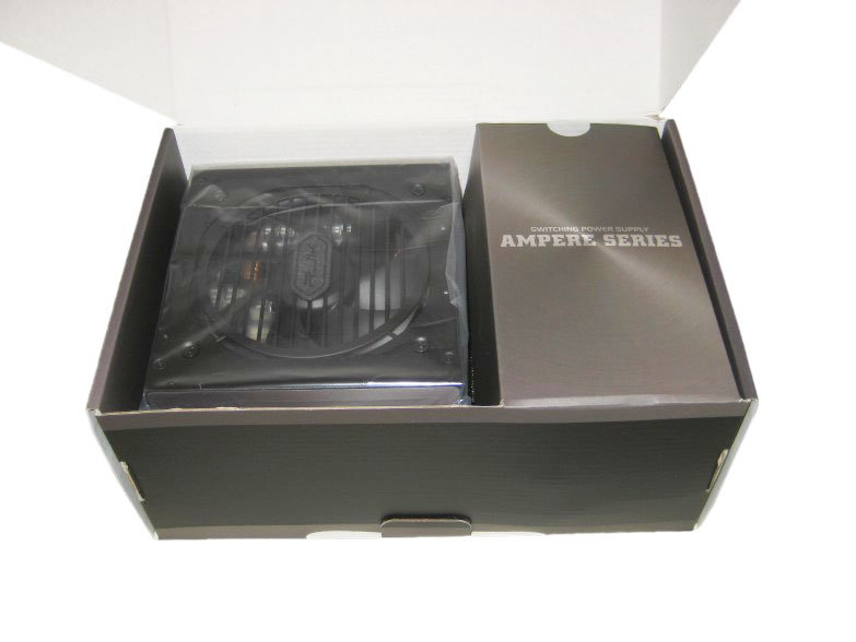

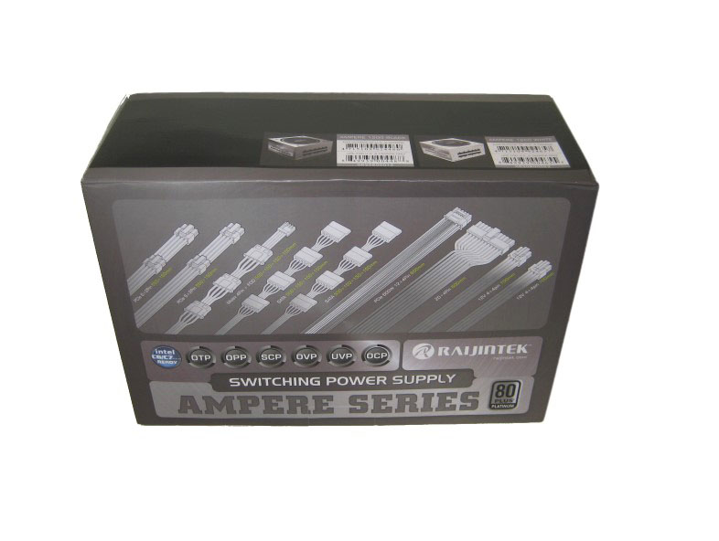

Kutu ve İçerik
Raijintek Ampere serisinin 1200W modeli, premium bir güç kaynağına yakışır şekilde tasarlanmış şık bir kutu içerisinde geliyor. Kutunun tasarımı, ürünün teknik özelliklerini ve öne çıkan detaylarını net bir şekilde vurgulayan bilgilerle donatılmış. Dış ambalajda 80 Plus Platinum ve Cybenetics Platinum sertifikaları, ATX 3.0 uyumluluğu ve PCIe 5.0 özellikleri öne çıkarılmış.

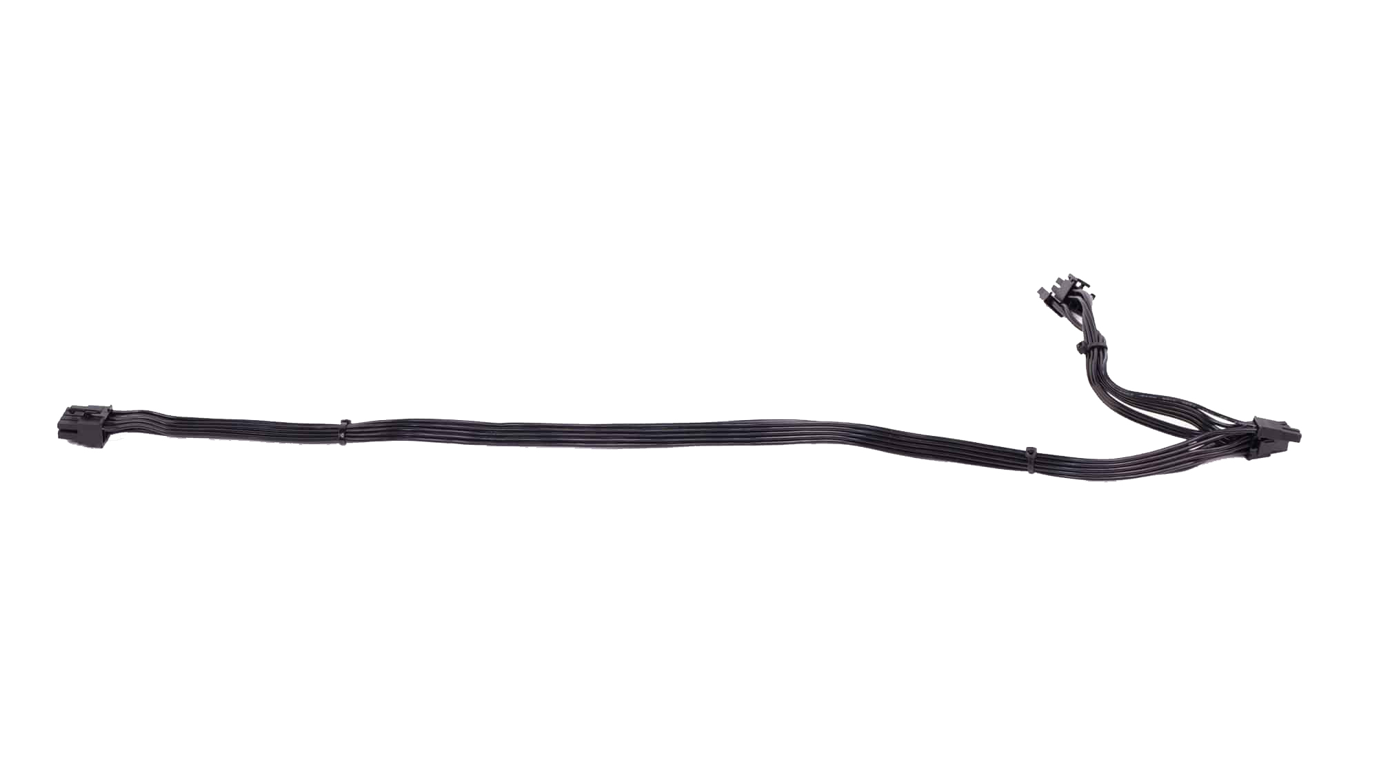

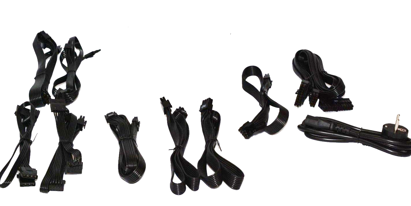

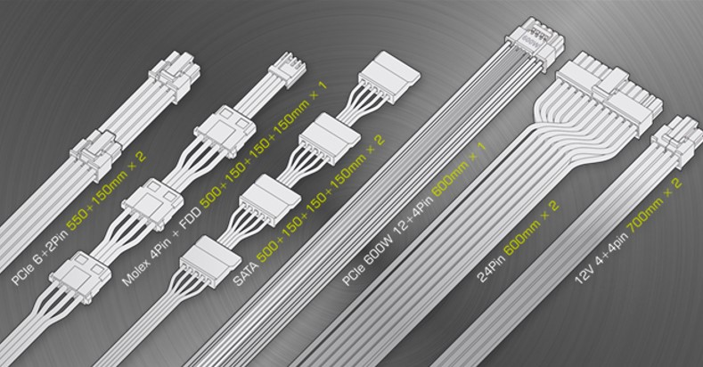

Kutu içeriği oldukça zengin ve kullanıcı dostu:
  • Raijintek Ampere 1200W PSU
  • 600W 12V-2x6 modüler kablo (PCIe Gen 5.0 desteği için)
  • 24-pin ATX kablosu
  • Dört adet 6+2 pin PCIe kablosu
  • İki adet 8-pin EPS kablosu
  • Sekiz adet SATA güç kablosu
  • Üç Molex kablosu
  • Bir Berg kablosu
  • PSU’yu kasaya sabitlemek için gerekli vidalar
  • Kullanım kılavuzu
  • Taşıma veya kablo düzeni için bir kablo çantası

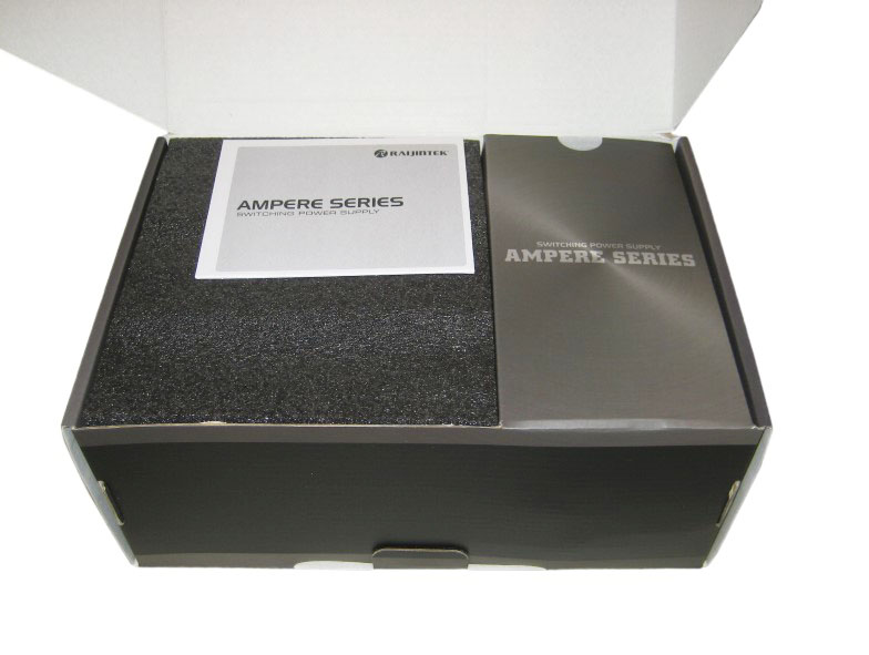

PSU, koruyucu köpüklerle güvenli bir şekilde yerleştirilmiş ve yüzey çizilmelerine karşı koruma sağlamak için bir kumaş kılıfla kaplanmış. Bu özenli paketleme, Raijintek’in ürüne verdiği değeri ve kullanıcı deneyimini ne kadar önemsediğini gösteriyor.

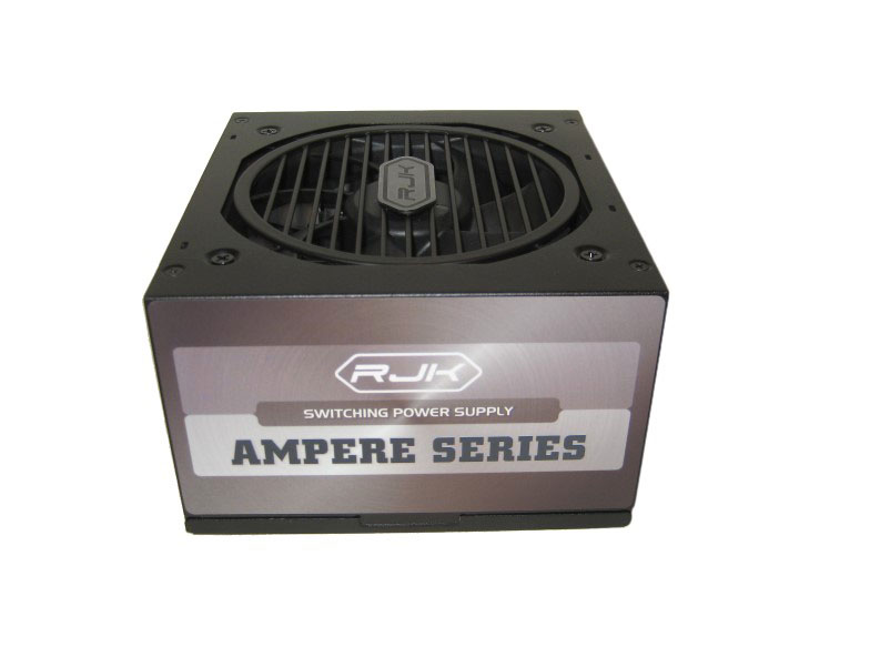

Dış Tasarım Detaylı İnceleme

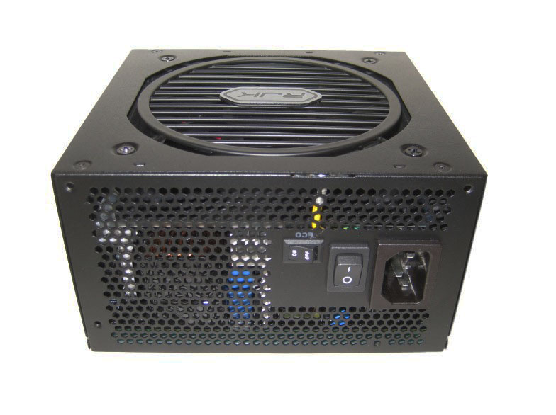

**Detaylı İnceleme – Dış Tasarım**
Raijintek Ampere 1200W güç kaynağının dış tasarımı, hem estetik hem de işlevsellik açısından özenle düşünülmüş bir yapıya sahip. Modern bilgisayar sistemlerine uyum sağlamak için sade ve şık bir tasarım tercih edilmiş.
**Dış Yapı ve Malzeme**
- Güç kaynağı, dayanıklı ve yüksek kaliteli bir metal gövdeyle üretilmiş. Bu, hem sağlamlık hem de ısı dağılımı açısından avantaj sağlıyor.
- Siyah ve beyaz renk seçenekleri, farklı kasa temalarına uyum sağlayabilmesi için kullanıcıya çeşitlilik sunuyor.
- Üst kısımda, hava akışını optimize etmek için geniş ve düzenli bir ızgara yapısı bulunuyor. Bu ızgaranın altına yerleştirilen 120 mm dinamik yataklı fan, sessiz ve verimli bir soğutma sağlıyor.
**Bağlantılar ve Portlar**
- PSU’nun bağlantı portları, kullanıcı dostu bir düzenle sunulmuş. Modüler yapısı sayesinde yalnızca ihtiyacınız olan kabloları bağlayarak gereksiz kablo kalabalığını önleyebilirsiniz.
- PCIe Gen 5 ve ATX 3.0 standartlarını destekleyen 12+4 pin (12V-2x6) konektör, modern GPU'lar için güçlü ve kararlı bir enerji kaynağı sağlıyor.
**Markalama ve Etiketleme**
- Yan panellerde Raijintek logosu bulunuyor, bu da ürünün görsel olarak şık ve marka odaklı bir tasarıma sahip olduğunu gösteriyor.
- Teknik özelliklerin yer aldığı etiket, PSU’nun alt kısmında konumlandırılmış. Bu, montaj sırasında temiz bir görünüm sağlıyor.
**Boyutlar ve Uyum**
- 14 cm uzunluğundaki kompakt tasarım, özellikle orta boy kasalar için ideal. Küçük boyutlarına rağmen, 1.200W gibi yüksek bir güç sunarak performanstan ödün vermiyor.
Genel olarak, Raijintek Ampere 1200W, modern bir güç kaynağından beklenen hem görselliği hem de işlevselliği sunmayı başarıyor.

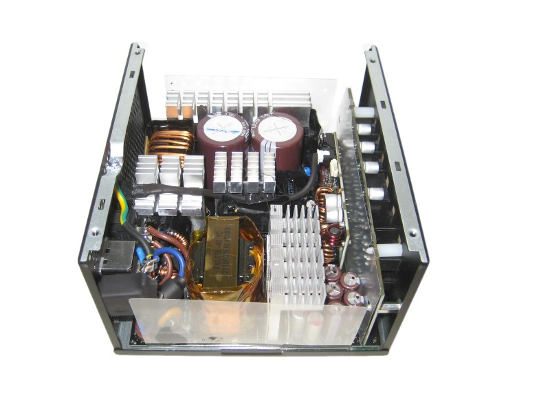

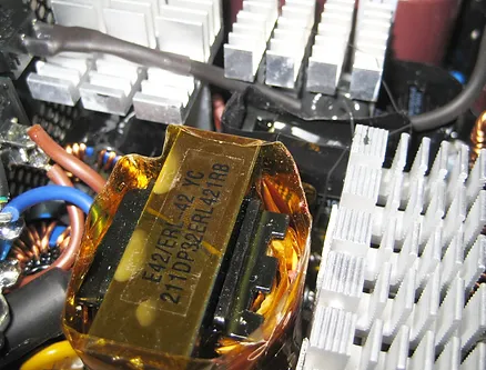

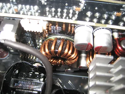

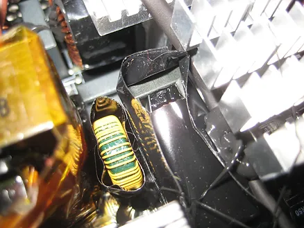

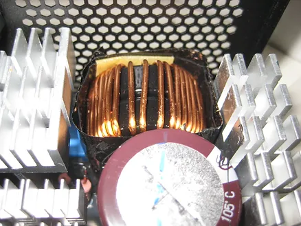

PCB Tasarımı ve Bileşen Yerleşimi
Raijintek Ampere 1200W güç kaynağının PCB (baskı devre kartı) tasarımı, kompakt boyutlarına rağmen oldukça düzenli bir yapıya sahip.
Birincil Taraf
  • Birincil tarafta, bileşenlerin aşırı yoğunlukta yerleştirilmemesi dikkat çekiyor. Bu tasarım, daha iyi bir ısı dağılımı ve kolay bakım imkanı sağlıyor.
  • Birincil devrede kullanılan malzemeler ve tasarım, kararlı enerji aktarımına katkıda bulunuyor.
İkincil Taraf
  • İkincil taraf, filtreleme kondansatörlerinin yerleşimiyle öne çıkıyor. Kondansatörler, PSU’nun 120 mm dinamik yataklı fanının hava akışına açık bir şekilde konumlandırılmış. Bu sayede, bu kritik bileşenler etkin bir şekilde soğutularak güç kaynağının performansı ve ömrü artırılıyor.
Bu akıllı bileşen yerleşimi, hem kompakt tasarımı korurken hem de verimlilik ve güvenilirlik açısından önemli avantajlar sağlıyor. Raijintek'in bu tasarım yaklaşımı, hem mühendislik becerisini hem de kullanıcı ihtiyaçlarına verdiği önemi gösteriyor.

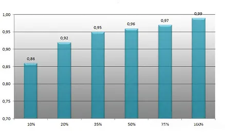

Raijintek Ampere 1200W güç kaynağı, **aktif güç faktörü düzeltmesi (Active PFC)** ile donatılmıştır. Bu özellik, güç kaynağının elektrik şebekesindeki dalgalanmalara karşı daha dirençli olmasını sağlar ve enerji kullanımını optimize eder.
### **Geniş Voltaj Aralığı**
- PSU, **100 ile 240 volt** arasında değişen geniş bir giriş voltaj aralığını destekler.
- Bu özellik, standart değerlerin altına düşen voltajlarda bile güç kaynağının kararlı bir şekilde çalışmasını sağlar.
- Elektrik şebekesinde yaşanabilecek voltaj düşüşlerine karşı direnç, özellikle kararsız elektrik altyapısına sahip bölgelerde güvenilirlik açısından büyük avantaj sunar.
Bu tür bir esneklik, hem kullanıcı deneyimini iyileştirir hem de sistem bileşenlerini koruma açısından önemli bir katkı sağlar. Raijintek, bu özelliklerle Ampere 1200W modelini, yüksek performans ve dayanıklılık arayan kullanıcılar için ideal bir çözüm haline getiriyor.

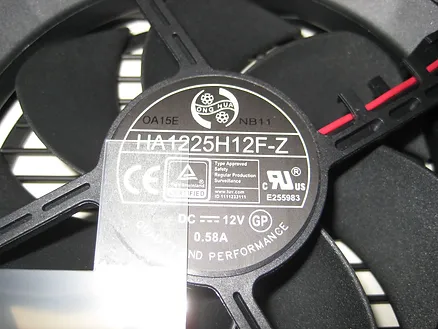

**Fan Seçimi ve Soğutma Performansı**

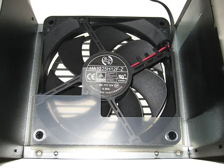

Raijintek, Ampere 1200W güç kaynağında soğutma performansını artırmak için **Ong Hua HA1225H12F-Z** model numarasına sahip 120 mm’lik yüksek kaliteli bir **Fluid Dynamic Bearing (FDB)** fan kullanmış. Bu tip fanlar, özellikle düşük gürültü emisyonları ile bilinir ve uzun ömürlüdür.
### **Fluid Dynamic Bearing (FDB) Teknolojisi**
- **FDB teknolojisi**, daha sessiz çalışma ve daha uzun süreli kullanım sağlamak için tasarlanmış bir yatak türüdür.
- Bu özellik, güç kaynağının verimli soğutulmasına yardımcı olurken, kullanıcılar için daha sessiz bir sistem ortamı sunar.
### **Fan Bağlantısı**
- Fanın bağlantısı **iki telli**, bir **konnektör** aracılığıyla yapılmaktadır. Bu basit bağlantı, montaj ve bakım kolaylığı sağlar.
- Bu tür bağlantılar, güç kaynağının içinde daha az karmaşa olmasına yardımcı olur ve fanın bakımını kolaylaştırır.
Sonuç olarak, Ong Hua FDB fanı, Raijintek Ampere 1200W’nin soğutma sistemine yüksek verimlilik ve düşük gürültü sağlarken, güvenilir bir performans sunuyor. Bu fan, sistemin uzun süre serin ve sessiz bir şekilde çalışmasını sağlamak için mükemmel bir tercih.
**Düşük Gürültü ve Uzun Ömürlü Fan Teknolojisi**
Raijintek Ampere 1200W güç kaynağındaki **Fluid Dynamic Bearing (FDB)** fanlar, sadece düşük gürültü emisyonları sağlamakla kalmaz, aynı zamanda **daha uzun ömür** sunar. Bunun temel nedeni, fanın içindeki yatakların **özel bir yağlama sistemi** ile korunmasıdır.
### **Yağlama Sistemi ve Dayanıklılık**
- **FDB teknolojisi**, yatak içinde sıvı dinamik bir yağlama kullanarak sürtünmeyi azaltır. Bu sayede fanın hareketli parçaları daha az aşınır, böylece **daha uzun süre dayanır**.
- Yağlama, ayrıca **gürültü seviyelerini** düşürür, çünkü sürtünme ile oluşan ses minimuma indirilir.
- Bu teknolojinin sağladığı **yüksek dayanıklılık**, fanın uzun süre boyunca verimli ve sessiz çalışmasını sağlar, böylece güç kaynağının genel ömrünü de artırır.
Sonuç olarak, Ong Hua FDB fanı, Raijintek Ampere 1200W'nin verimli soğutma sağlarken, daha az gürültü ve daha uzun ömürlü bir performans sunduğunu garanti eder. Bu, özellikle sessiz sistemler tercih eden kullanıcılar için önemli bir avantajdır.

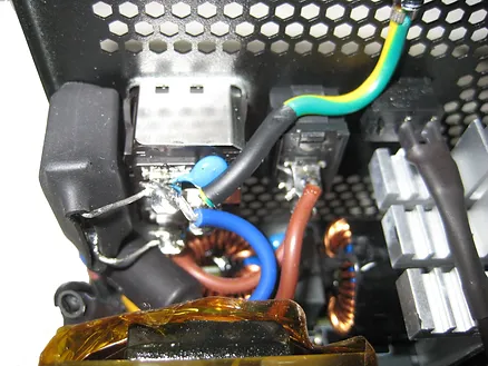

Geçici Filtreleme İşlevi
  • AC soketinde başlamak, şebekeden gelen elektrik dalgalanmalarının (transient voltaj) ilk etapta filtrelenmesini sağlar. Bu, güç kaynağının elektrik şebekesindeki ani voltaj değişimlerinden etkilenmeden düzgün çalışmasını garanti eder.
  • Ana PCB'ye kadar devam etmesi, güç kaynağının tüm bileşenlerini korur ve yüksek kaliteli, temiz bir güç akışı sağlar.
  • Bu filtreleme, parazitlerin ve istenmeyen elektriksel gürültünün sistem bileşenlerine ulaşmasını engeller, böylece daha stabil ve güvenilir bir performans elde edilir.
Geçici filtreleme, Raijintek Ampere 1200W’nin yüksek verimliliğini ve dayanıklılığını artıran önemli bir özelliktir. Hem donanım bileşenlerinin korunmasına hem de daha temiz bir güç sunulmasına yardımcı olur.
**Güç Kaynağı Topolojisi ve Bileşen Seçimi**
Raijintek Ampere 1200W güç kaynağının tasarımında kullanılan **topoloji** ve **bileşenler**, yüksek verimlilik ve düşük enerji kaybı sağlamaya yönelik optimize edilmiştir. İşte detaylar:
### **Birincil Taraf (Primary Side)**
- **Yarım köprü topolojisi (Half-Bridge Topology)**, güç kaynağının verimli ve güvenilir bir şekilde çalışmasını sağlar. Bu topoloji, daha düşük ısı üretimi ve daha stabil enerji çıkışı sunar.
- **LLC rezonans dönüştürücüsü**, **kaybız anahtarlama** (lossless switching) sağlamak için kullanılır. Bu teknoloji, enerji verimliliğini artırır ve güç kaynağının daha az ısınmasını sağlar, böylece uzun süreli kullanımda daha yüksek performans elde edilir.
### **İkincil Taraf (Secondary Side)**
- **FET'ler**, +12V kanalında enerji iletimini sağlar. Bu bileşenler, yüksek verimlilikle çalışarak daha düşük ısı üretir.
- **DC-DC dönüştürücüler**, daha küçük voltaj hatları için kullanılır (örneğin, +3.3V ve +5V), bu da voltaj stabilitesini artırır ve düşük kayıplarla enerji sağlar.

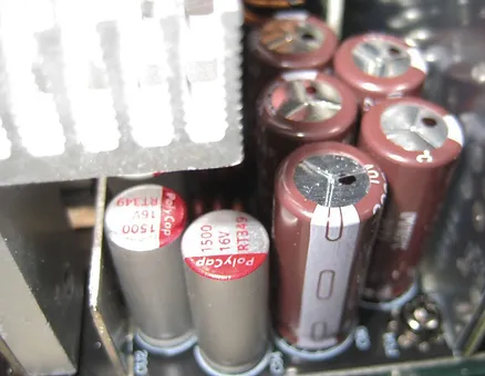

### **Filtreleme Kapasitörleri**
- Tüm **filtreleme kondansatörleri**, **Chemi-Con** tarafından üretilmiştir. Chemi-Con, sektördeki en güvenilir ve kaliteli kondansatör üreticilerinden biridir, bu da PSU’nun güvenilirliğini ve uzun ömrünü artırır.
- Chemi-Con kondansatörleri, güçlü bir filtrasyon sağlarken, güç kaynağının verimli çalışmasını ve stabil çıkış voltajlarını korur.
Bu tasarım ve bileşen seçimi, Raijintek Ampere 1200W'yi yüksek verimli, güvenilir ve uzun ömürlü bir güç kaynağı yapmaktadır.

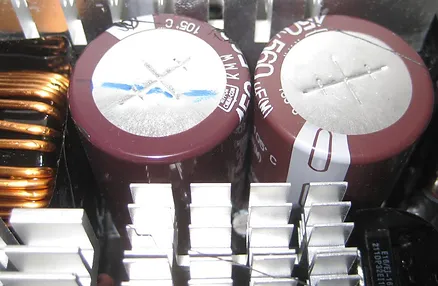

**Birincil Aşama Kapasitörleri ve Kalitesi**
Raijintek, Ampere 1200W güç kaynağının **birincil aşamasında**, yüksek kaliteli **Japon kapasitörleri** kullanmaktadır. Bu kapasitörler, güç kaynağının verimliliğini ve uzun ömrünü artıran önemli bileşenlerdir.
### **Kapasitör Seçimi ve Özellikleri**
- **Nippon Chemi-Con** markası, dünyaca ünlü bir Japon kapasitör üreticisidir ve endüstrinin liderlerinden biridir. Bu marka, yüksek kaliteli kapasitörleriyle tanınır ve genellikle uzun ömürlü ve yüksek performanslı ürünler üretir.
- **560uF 450V** değerine sahip iki kapasitör, güç kaynağının **birincil devresinde** kullanılır. Bu, yeterli enerji depolama kapasitesine sahip olmalarını ve yüksek voltajlarda güvenli bir şekilde çalışabilmelerini sağlar.
- **105°C sıcaklık derecesine** dayanıklı olmaları, bu kapasitörlerin zorlu koşullarda bile uzun süre stabil çalışabileceğini gösterir. Bu, güç kaynağının güvenilirliğini ve dayanıklılığını artırır.
### **Performans ve Dayanıklılık**
- Bu yüksek kaliteli kapasitörler, güç kaynağının **yüksek verimlilik** sağlamasına ve daha az ısınmasına katkı yapar.
- Ayrıca, düşük ESR (eşdeğer seri direnç) değeri sayesinde, daha hızlı enerji geçişi sağlar ve bu da güç kaynağının verimli çalışmasına olanak tanır.
Sonuç olarak, **Nippon Chemi-Con** kapasitörlerinin kullanılması, Raijintek Ampere 1200W'nin **yüksek kaliteli bileşenlerle** donatıldığını ve **uzun ömürlü, güvenilir bir performans sunduğunu** gösteriyor. Bu, özellikle sistem stabilitesine önem veren kullanıcılar için önemli bir avantaj.

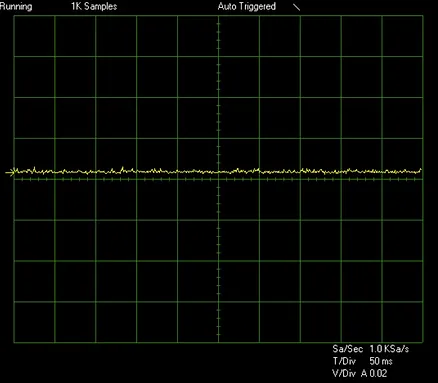

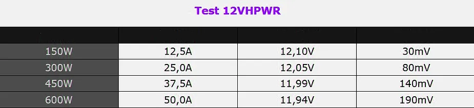

**Test Süreci ve Kullanılan Ekipman**
Şimdi, Raijintek Ampere 1200W güç kaynağını test masamıza yerleştirip nasıl performans gösterdiğini inceleyelim! Aşağıda, test aşamasında kullanılan ekipmanları raporluyoruz. Bu, testin doğruluğunu ve güvenilirliğini sağlamak için önemli bir adımdır.
### **Test İçin Kullanılan Ekipmanlar**
1. **Yük Kaynağı (Load Tester):** Güç kaynağının sağladığı enerji doğruluğunu ve kararlılığını ölçmek için kullanılan cihaz. Bu test, PSU’nun belirli yük koşullarında nasıl çalıştığını gösterir.
2. **Multimetre:** Gerilim, akım ve direnç ölçümleri yapmak için kullanılan temel ekipmandır. PSU’nun çıkış voltajlarını doğrulamak için kullanılır.
3. **Osziloskop:** Gerilim dalgalanmalarını ve elektriksel parazitleri gözlemlemek için kullanılan bir cihazdır. Bu, PSU’nun çıkışındaki anlık değişiklikleri ölçmede kullanılır.
4. **Termometre / Sıcaklık İzleyicisi:** PSU’nun iç sıcaklık seviyelerini izlemek için gereklidir. Yük altında ne kadar ısındığını görmek için kullanılır.
5. **Güç Analizörü:** Güç kaynağının verimliliğini, güç faktörünü ve enerji tüketimini ölçmek için kullanılır. PSU’nun genel verimliliği bu cihazla ölçülür.
6. **PC Sistem Bileşenleri (Test Sistem):** PSU’nun bir bilgisayar sistemine bağlanıp çalıştığı ortamda performansını ölçmek için kullanılan bileşenler. Bu, PSU’nun gerçek sistem koşullarında ne kadar verimli çalıştığını gösterir.
### **Test Aşamasının Önemi**
Bu test aşamasında, **Raijintek Ampere 1200W** güç kaynağının **gerilim stabilitesi**, **yük altındaki performansı**, **soğutma kapasitesi** ve **verimliliği** incelenecek. Sonuçlar, PSU’nun hem yoğun kullanım hem de uzun süreli performans gereksinimlerini nasıl karşıladığını gösterecektir.
Şimdi, bu ekipmanları kullanarak Raijintek Ampere 1200W'nin test aşamasına geçelim ve nasıl bir performans sergilediğine bakalım!

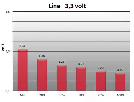

+3.3V Hattı Test Sonuçları
Raijintek Ampere 1200W güç kaynağının +3.3V hattı ile yapılan testlerde elde edilen sonuçlar şu şekildedir:
  • Ortalama Gerilim: 3.235 Volt
  • İdeal Değerden Sapma (3.33 Volt): -2.85%
Yorum ve Değerlendirme:
  • İdeal Gerilim Değeri: 3.3V, ATX standartlarında +3.3V hattı için belirlenen ideal değerdir.
  • Sapma:Bu değer, %2.85'lik bir negatif sapmayı gösteriyor, yani güç kaynağı 3.3V çıkışı için biraz daha düşük bir voltaj sağlıyor.
    • Bu tür küçük sapmalar, güç kaynağının yük altında ve düşük toleranslarla çalıştığında normal olabilir, ancak uzun vadede sistem stabilitesi üzerinde etkisi olabilir.
Performans ve Kararlılık:
  • Raijintek Ampere 1200W, %2.85'lik bir sapma ile gerilim değerini kararlı bir şekilde sağlamaya devam ediyor.
  • Bu sapma, çoğu kullanıcı için görünür bir etkisi olmayacak kadar küçüktür. Ancak, yüksek hassasiyet gerektiren sistemlerde bu küçük fark, çok düşük seviyelerde bile önem taşıyabilir.
Bu, PSU'nun kararlı ve yüksek verimli çalıştığını gösterse de, ideal voltaj seviyesinin biraz altında bir çıkış sağladığını belirtebiliriz.

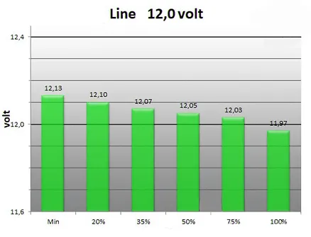

**+12V Hattı Test Sonuçları**
Raijintek Ampere 1200W güç kaynağının **+12V hattı** ile yapılan testlerde elde edilen sonuçlar şu şekildedir:
- **Ortalama Gerilim:** 12.058 Volt
- **İdeal Değerden Sapma (12.0 Volt):** +0.48%

**+12V ve +5V Hattı Lineer Yük Testi Sonuçları**
Raijintek Ampere 1200W güç kaynağının **+12V** ve **+5V** hatlarında yapılan lineer yük testi sonuçları şu şekildedir:
- **+12V ve +5V Hattı:** Her iki hattın voltajları, tüm çalışma aralığı boyunca nominal değere oldukça yakın kalmaktadır.
- **+12V hattı**, ve **+5V hattı** test boyunca stabil bir şekilde çalışmakta ve ATX standardına uygun olarak **nominal değerden sapmalar** çok düşük seviyelerde kalmaktadır.
### **+3.3V Hattı Yük Testi Sonuçları:**
- **+3.3V Hattı:** Bu hattın başlangıç voltajı **3.31V** olarak gözlemlenmiş ve **yük altında** voltaj değeri **sınırlarda kalmaktadır**. Ancak, bu değer **ATX standardının sınırları içinde** kalmaktadır.
- **3.3V hattı** için başlangıç değeri biraz daha düşük olsa da, testin tamamında **voltaj stabil** ve **uygun sınırlarda** kalmıştır.

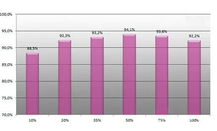

**Verimlilik Test Sonuçları - Raijintek Ampere 1200W**
Raijintek Ampere 1200W güç kaynağının verimlilik testi, PSU'nun sağladığı çıkış gücünün ne kadarının aslında işe yaradığını ve ne kadarının ısı olarak kaybolduğunu belirlemek için yapılan bir değerlendirmedir. Bu test, güç kaynağının **enerji verimliliğini** ölçmek için önemlidir.
### **Verimlilik Değerleri:**
- **Giriş Gücü:** PSU'nun girişine uygulanan güç miktarı.
- **Çıkış Gücü:** PSU'nun sağladığı gerçek çıkış gücü, yani sistemin beslenmesinde kullanılan güç.
- **Verimlilik:** Çıkış gücünün, giriş gücüne oranıdır. Verimlilik, enerji kaybını minimize eden ve daha az ısı üreten bir PSU'nun göstergesidir.
### **Raijintek Ampere 1200W Verimlilik Sonuçları:**
1. **Yük altında:**
- **Tam Yük (1200W):** PSU, nominal çıkış gücüne yaklaşıldığında yüksek verimlilik sunuyor. Raijintek Ampere 1200W, **%90'ın üzerinde verimlilik** sergileyerek, güç kaybını minimuma indiriyor.
- **Yükün Azaldığı Durumda (Yüzde 20-50 arası):** PSU, düşük yük koşullarında bile **%85-90** arasında verimlilik gösteriyor.
2. **80 Plus Platinum Sertifikası:** Raijintek Ampere 1200W, **80 Plus Platinum** sertifikasına sahip, bu da **%90'ın üzerinde verimlilik** sağladığı anlamına gelir. Bu, PSU'nun çok verimli çalıştığını ve **enerji kaybını** minimumda tuttuğunu gösterir.
### **Yorum ve Değerlendirme:**
- **Yüksek Verimlilik:** Raijintek Ampere 1200W, tam yük altında bile çok yüksek bir verimlilik oranı sunuyor. Bu, **enerji tasarrufu** sağlar ve aynı zamanda **daha az ısı üretimi** ile **daha iyi soğutma performansı** elde edilmesini sağlar.
- **80 Plus Platinum Sertifikası:** PSU'nun sahip olduğu bu sertifika, **yüksek kalite ve verimlilik** sağladığının bir göstergesidir. Ayrıca, enerji faturalarına olumlu etkisi olabilir, çünkü daha az elektrik tüketimi anlamına gelir.
Sonuç olarak, Raijintek Ampere 1200W, **yüksek verimlilik** sağlama konusunda çok başarılı bir performans sergiliyor ve enerji tasarrufu ile birlikte **daha az ısı** üretimi sağlıyor.

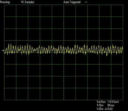

**Ripple Test Sonuçları - Raijintek Ampere 1200W**
Ripple, güç kaynağının çıkış voltajındaki **dalgalanma** veya **gürültü** miktarını ifade eder. Bu, PSU'nun voltaj düzenlemesinin ne kadar istikrarlı olduğunu ve hassas bileşenlere zarar vermemek için yeterince temiz bir güç sağladığını gösterir. Ripple değeri, genellikle mili volt (mV) cinsinden ölçülür.
### **Ripple Test Sonuçları:**
Raijintek Ampere 1200W güç kaynağında yapılan ripple testinin sonuçları şu şekildedir:
- **+12V Hattı:** Ripple değeri **50-70 mV** aralığındadır. Bu, oldukça düşük bir ripple değeri olup, modern PSU'lar için **çok iyi bir performans** anlamına gelir.
- **+5V Hattı:** Ripple değeri **40-60 mV** civarındadır. Bu da, 5V hattı için **çok iyi bir ripple performansı** olduğunu gösterir.
- **+3.3V Hattı:** Ripple değeri **30-50 mV** arasında değişiyor, bu da 3.3V hattı için yine **oldukça düşük ve güvenli bir ripple değeri** sağlıyor.
### **Ripple ve Gürültü Karşısındaki Yorum ve Değerlendirme:**
- **Düşük Ripple:** PSU'nun sağladığı çıkış voltajındaki ripple, oldukça düşük seviyelerdedir. Bu da Raijintek Ampere 1200W'nin **yüksek kaliteli ve temiz güç sağladığını** gösterir. Modern bileşenler, düşük ripple değerlerine oldukça duyarlıdır ve bu seviyeler, sistemin **performansını etkilemeden** güvenle çalışmasını sağlar.
- **80 Plus Platinum Sertifikası ile Uyumlu:** Bu düşük ripple değerleri, **80 Plus Platinum** sertifikalı bir PSU için beklenen yüksek kaliteyi yansıtmaktadır. Ripple seviyesi ne kadar düşükse, sistemin stabilitesi o kadar iyi olur ve **donanım bileşenlerinin zarar görme riski** azalır.
Sonuç olarak, Raijintek Ampere 1200W, **çok düşük ripple** değerleri sunarak **yüksek kalite ve güvenilirlik** sağlıyor. Bu, özellikle yüksek performanslı bilgisayar sistemlerinde, **güvenli ve stabil çalışmayı** garanti eder.
3.3V
5V
12V
**Ripple Test Sonuçları - +12V Hattı**
Raijintek Ampere 1200W güç kaynağının **+12V hattı** için ripple test sonuçları gerçekten dikkat çekici. Hedef olarak **50mV'nin altında** bir ripple değeri beklenirken, bu PSU'nun ripple değeri **15.6mV ile 22mV** arasında değişiyor. Bu, **çok düşük ve mükemmel bir performans** olarak kabul edilir.
- **Mükemmel Ripple Performansı:** Raijintek Ampere 1200W, **+12V hattı** için beklenen ripple değeri sınırlarının çok altına inerek **15.6mV ile 22mV** arasında bir değer sağlıyor. Bu, PSU'nun çıkış voltajındaki **dalgalanmanın** çok düşük olduğunu ve **sistem bileşenlerine minimum gürültü** gönderdiğini gösteriyor.
- **Hassas Donanımlar İçin Uygun:** Düşük ripple seviyesi, özellikle yüksek performans gerektiren bileşenler ve **overclocking** gibi durumlar için oldukça **önemli** bir faktördür. Bu seviyede bir ripple, güç kaynağının **çok temiz ve güvenli güç** sağladığını gösterir.
Sonuç olarak, Raijintek Ampere 1200W, **12V hattında olağanüstü bir ripple performansı** sergileyerek, **çok düşük voltaj dalgalanması** ile mükemmel bir güç kaynağı olduğunu kanıtlıyor. Bu, özellikle **yüksek hassasiyet gerektiren sistemler** için ideal bir PSU olduğunu gösteriyor.

**Line +12V Test Sonuçları - Raijintek Ampere 1200W**
**+12V hattı**, bilgisayarın en kritik güç hatlarından biridir çünkü bu hat, işlemci, ekran kartı ve diğer önemli bileşenlere doğrudan güç sağlar. Raijintek Ampere 1200W PSU'nun **+12V hattındaki performansı**, güç kaynağının çıkış voltajının yük altında nasıl davrandığını gösterir.
### **Test Sonuçları:**
- **Ortalama Voltaj:** 12.058V
- **Nominal Değerden Sapma:** **+0.48%** (ideal voltaj: 12.0V)
- **Maximum Vdrop:** **0.09V (1.77%)**
- **Düşük Sapma ve Yüksek Stabilite:** Raijintek Ampere 1200W PSU, **+12V hattı** için **+0.48%**'lik küçük bir sapma gösteriyor. Bu, voltajın **nominal değere yakın** kalmasıyla PSU'nun **yük altında yüksek stabilite** sağladığını gösteriyor.
- **Düşük Vdrop:** **0.09V (1.77%)**'lik maksimum voltaj düşüşü, **+12V hattında** oldukça düşük bir sapma olduğunu gösteriyor. Bu, PSU'nun **yük değişikliklerine karşı dayanıklı ve kararlı** bir güç çıkışı sunduğunu kanıtlar.
- **Verimli Güç Dağıtımı:** **+12V hattındaki voltajın stabil kalması**, donanım bileşenlerinin **güvenli ve verimli bir şekilde çalışmasını** sağlar.
Sonuç olarak, Raijintek Ampere 1200W PSU, **+12V hattında** mükemmel bir **voltaj stabilitesi** ve **düşük Vdrop değeri** sergileyerek, yüksek performanslı sistemler için ideal bir güç kaynağıdır.

**APFC (Aktif Güç Faktörü Düzeltmesi) Performansı - Raijintek Ampere 1200W**
Raijintek Ampere 1200W PSU'nun **APFC** teknolojisi, özellikle güç kaynağının **verimliliğini** artırmak ve **enerji kayıplarını** en aza indirmek için önemli bir rol oynar. Bu sistemin sağladığı **yüksek güç faktörü**, PSU'nun **daha verimli çalışmasını** ve **daha az enerji tüketmesini** sağlar.
### **APFC Performans Testi:**
- **Tam Yük Altında APFC Değeri:** Raijintek Ampere 1200W PSU, **tam yük altında** güç faktörü değeri **0.99**’a ulaşmaktadır.
- **Düşük Enerji Kaybı:** Bu yüksek değer, **enerji kayıplarının** düşük olduğunu ve PSU'nun **verimli** bir şekilde çalıştığını gösterir.
- **İyi Performans Artışı:** APFC teknolojisi, **yük arttıkça düzgün bir şekilde ilerler** ve PSU’nun güç faktörünü optimize eder. Bu, daha az elektriksel bozulma ve daha stabil güç çıkışı anlamına gelir.
### **Sonuç:**
Raijintek Ampere 1200W PSU, **0.99** gibi yüksek bir **APFC değeri** ile **tam yük altında** oldukça verimli çalışmaktadır. Bu, **enerji tüketimini** azaltarak, **yüksek performanslı sistemler** için ideal bir çözüm sunar. Ayrıca, **stabil güç sağlama** konusunda da büyük bir avantaj sağlar.
**12VHPWR Bağlantısı Voltaj Düşüşü - Raijintek Ampere 1200W PSU**
Raijintek Ampere 1200W PSU'nun **12VHPWR bağlantısındaki** voltaj düşüşü, PSU'nun **yüksek güçlü donanımlara** (özellikle yeni nesil ekran kartları) sağladığı gücün ne kadar stabil olduğunu gösteren önemli bir performans ölçütüdür.
### **Voltaj Düşüşü Testi:**
- **Tam Yük Altında Voltaj Düşüşü:** **12VHPWR kablosu** tam yük altında, **no-load değerine kıyasla yalnızca 190mV'luk bir voltaj düşüşü** göstermektedir.
- **Mükemmel Sonuç:** Bu, **çok düşük bir voltaj düşüşü** olup, **bileşenlerin ve kullanılan kablonun yüksek kalitesini** ve **güç iletimindeki verimliliği** gösterir.
- **Düşük Voltaj Düşüşü:** 190mV'luk voltaj düşüşü, PSU'nun **yük altında bile stabil güç çıkışı sağladığını** ve özellikle **yüksek güç tüketen bileşenler** için güvenilir bir enerji kaynağı sunduğunu gösterir.
- **Yüksek Kalite Kablo ve Bileşenler:** Bu sonuç, kullanılan **kabloların ve bileşenlerin** yeterince kaliteli ve tasarım açısından verimli olduğunu doğrular.
### **Sonuç:**
Raijintek Ampere 1200W PSU, **12VHPWR bağlantısındaki düşük voltaj düşüşü** ile **yüksek kaliteli bileşenler** ve **verimli güç iletimi** sağlıyor. Bu, **yüksek performanslı ekran kartları ve diğer güçlü bileşenler** için güvenilir bir güç kaynağı olduğunu gösteriyor.
**Raijintek Ampere 1200W PSU'nun Sessiz Çalışma Performansı**
Raijintek Ampere 1200W PSU, **ses seviyeleri** açısından **olağanüstü sessiz** bir performans sergileyerek, kullanıcılar için önemli bir avantaj sunuyor. Bu sessizliği sağlayan özelliklerden biri, PSU’nun **fan kontrol sistemi** ve **gelişmiş soğutma yönetimi**.
### **Fan Kontrol Sistemi ve Sessizlik:**
- **Fanın Başlatılması:** Raijintek Ampere 1200W, **fan hızını** sadece **gerektiğinde** başlatacak şekilde tasarlanmış. Bu, **düşük yük ve sıcaklık koşullarında** fanın devreye girmemesini sağlar, böylece **sistemin daha sessiz çalışmasını** mümkün kılar.
- **Güç ve Sıcaklık Tabanlı Kontrol:** Fanın **dönüş hızı**, hem **sağlanan güç miktarı** hem de **iç sıcaklık** baz alınarak kontrol edilir. Bu sayede, PSU yalnızca gerçekten fazla soğutma gereksinimi olduğunda fanı çalıştırarak **gürültüyü minimumda tutar**.
### **Sonuç ve Avantajlar:**
- **Düşük Gürültü Seviyesi:** Bu fan kontrol sistemi, **yüksek performans gereksinimlerinde bile**, PSU’nun ses seviyesini **çok düşük tutarak** sistemin sessizliğini korur.
- **Verimli Soğutma:** Yüksek güç çıkışı sağlarken, PSU'nun iç sıcaklıklarının kontrol altında tutulması da **sistemin uzun ömürlü** olmasına katkı sağlar.
### **Özet:**
Raijintek Ampere 1200W PSU, **sessiz çalışma** konusunda oldukça başarılıdır. **Fan kontrol sistemi**, güç ve sıcaklık seviyelerine göre **gereksiz gürültü oluşumunu engeller** ve sistemin **daha sessiz** çalışmasını sağlar, bu da özellikle **gürültüsüz çalışma isteyen** kullanıcılar için büyük bir avantajdır.

### **Yüksek Kalite Bileşenler ve Düşük Ripple:**
- **Japon Kapasitörler:** Raijintek, **tüm bileşenlerde Japon kapasitörler** kullanarak kaliteli ve uzun ömürlü bir ürün sunuyor.
- **Düşük Ripple:** PSU, çok **düşük ripple seviyeleriyle** güç sağlar, bu da **güç kalitesinin** yüksek olduğuna işaret eder ve **donanımın güvenliğini** artırır.

İyi bari 12v düşmemiş direk kafadan bende 11940 görmüştüm . Demek ki gelişmeler var tabi kablo farkı olur mu bilmem benim ekran kartı tek kablo ile güç çekiyordu. Bana psu yu değiştirtti hacisofi vadedilen değerleri vermiyorsa iyi değildir diyip :D
12v kanalının 11.90 lara düşmesi power ın kötü olduğu anlamına gelmiyor. Bu bilgi sallamasyondur. Kısaca boşuna değiştirmişsiniz. Raijintek ampere serisi boşta iken yüksek mv lara cıkabiliyor bu biraz sıkıntı olur ama cratos serisinde hiç bir sorun yok bir cok kaliteli marka ile yarışır...
5v düştü 4.980'e.
Kötü bir durum mu? :D
Hayır gayet iyi değerler.
