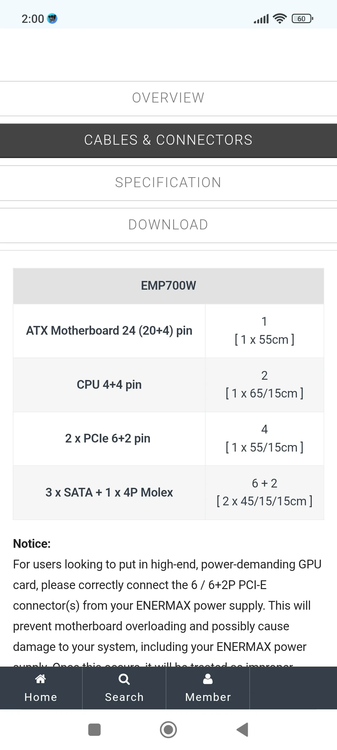

Yardım 3x8 pin kablosuzluk sorunu
Gpuya takılan kablo 8(psu tarafına takılan) to 6+2(gpuya takılan) 6800xt sanırım güç tüketen bir canavar 3 soketi de doldurmazsan tam perfonmansı almayabilirsin veya kısaca sorunlar yaşayabilirsin. Psunun resmi sayfasına baktım bende anlamadım 2 tane diyor sonra karşıda 4x demiş. En kötü 2tane gelir ona eminim ama 3. gelmeyebilir. Zaten modüler de değil.
Büyük ihtimalle uçları piggytail dediğimiz yani, iki uçlu 6+2, 6+2. Öyle 3 tane takabilirsin ama pek önerilen bir şey değil. En iyisi bu psunun videolarına bakmak.
    81.5 KB · Hit: 25
Daha anlaşılır yazsalar ölecekler. Ama PSU'da 2 adet ayrı PCI-e kablo var. Toplamda 4 uç çıkıyor. Arkadaşın ihtiyacını karşılar ama PSU çok kaliteli değil.
Şimdi 6800xt için 3 pin kablo çıkacak mı yoksa ekstra birşeyler yapmam gerekiyormu psudan ekran kartına baglanacak 3 pin
:D harbi piggy tail olması benim de sonradan aklıma geldi.
