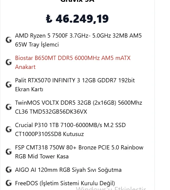

Hocam bu nasıl bir sistem 5070 sistem var hazır 45k

Arkadaşımın bütçesi 40-45 bin TL aralığında olduğu için sistem bileşenlerini bu doğrultuda, dengeli şekilde seçmeye çalıştım. Ekran kartı olarak 5060 Ti ve 9060xt yerine bir tık daha güçlü bir model tercih ettim. Zaten kendisi AMD sistem istemişti; bu doğrultuda işlemciyi Ryzen platformundan seçtim.
Yorumunda "5070 sistem" ifadesi geçmiş. Ancak en uygun 5070 ekran kartı piyasada 28-29 bin TL bandında satılıyor. Bu bütçeyle sağlam bir 5070’li bir sistem kurmak pek mümkün değil. Üstelik ekran kartı seçimi kadar, sistemin geri kalan bileşenleri de önemlidir. İşlemci, RAM, anakart gibi parçalar birbiriyle uyumlu ve dengeli olmalı.
RAM’i belirtmeyi unutmuşum: Aşağıdaki linkteki modeli çift kanal (2x16GB) olarak düşündüm. Böylece toplam sistem maliyeti yaklaşık 45 bin TL oluyor.
https://www.akakce.com/ram/en-ucuz-...-cl30-pvv516g60c30-ddr5-fiyati,774247849.html
Soğutucu konusunda ise düşük kaliteli bir model tercih etmek istemedim. Bilerek Cooler Master tercih ettim; çünkü bu soğutucunun Ryzen 7600 işlemciyi efektif şekilde soğutabildiğini biliyorum. Anakart seçiminde de kaliteden ödün vermemeye dikkat ettim.
Ayrıca altta örnek verilen 5070’li bir sistem var ama bu sistemde işlemci, anakart, RAM ve soğutucu kalite olarak daha zayıf. Kasaya ayrıca yorum yapmayacağım çünkü FSP markası hakkında yeterli tecrübem yok.

Özelleştirmeleri doğru yapmamışsınız. Aşağıya doğru halini bıraktım sizin sistemle ne farkı var ?
(5070 sistem şu an için avantajlı değil.)
7500f 7600 çıkmaya değmiyor bile ama sizin sisteme yaklasmak için ekledim.
Bu sistemin anakartı 900 liraya Asus b650m r yapılabiliryordu şu an 2k istiyor.
İşlemcinin yarı fiyatını soğutucuya veriyorsunuz 1.5k hava soğutucu yeterli performansı verir.
6800 eski bir kart alınırsa ikinci eli alınır.
5070 sistemi alıp ekran kartını satın. Sonra gidip 6800 alın geriye cebinize 10k kalır.
F/P avantajı yok. İkinci el alırsanız min15k cebinizde kalıyor.
Bazı yorumlarda "5070 sistem" ifadesi geçmiş. Ancak en uygun 5070 ekran kartı piyasada 28-29 bin TL bandında satılıyor. Bu bütçeyle sağlam bir 5070’li bir sistem kurmak pek mümkün değil. Üstelik ekran kartı seçimi kadar, sistemin geri kalan bileşenleri de önemlidir. İşlemci, RAM, anakart gibi parçalar birbiriyle uyumlu ve dengeli olmalı.
Hangi oyunlar için olduğunu bilmeden toplamaya başladınız.
