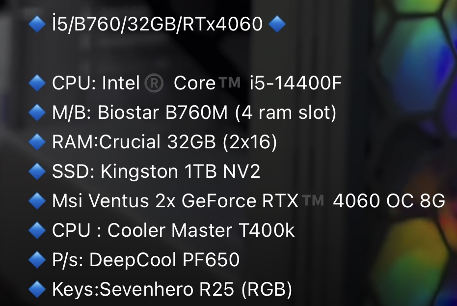

bu sistem nasıl mesela?
Hocam başlıkta yükseltmeye açık demişsiniz alttaki resimde 0 toplayacağınız sistem var konuyu tam olarak anlamadım doğrusu
eğer böyle bir sistem toplayacaksanız şu anda görseldekirtx 4060 ve i5 - 14400f darboğaz yapmaz
fakat ekran kartının yerine amd bazında ekran kartlarını düşünebilirsiniz eğer 2k ultra grafikte oynayacaksanız 8 gb vram fps güşüklüğü yaratabilir tekrardan dediğim gibi fakat amd tarafında 4060 a yakın fiyatlı 16 gb lik rx 7600 xt var

sizin gibi i5 14400f alacaksam düşüneceğim ekran kartları arasında 4070 veya rx 7600xt olurdu açıkçası
Açıkcası fiyatı önemli. Ramin gene mhz ve cl değeri belli değil, aynı ssd bende de var 2 senedir kullanıyorum fakat üst model olsa daha iyi, işlemci soğutucu ve klavye hakkında bir bilgim yok, anakart ilk attığınız anakartta doluluk olarak iyi en azından tabi gene de bakmak lazım.
Aynen öyle, attığınız resmide eğer her şeyi 0 alacaksanız fiyat önemli, fiyatı ne kadar acaba ?
30k civarında ise 4060 önermiyorum onun yerine daha iyi sistem toplanabilir
24-25 k civarı ise normal geliyor 4060
