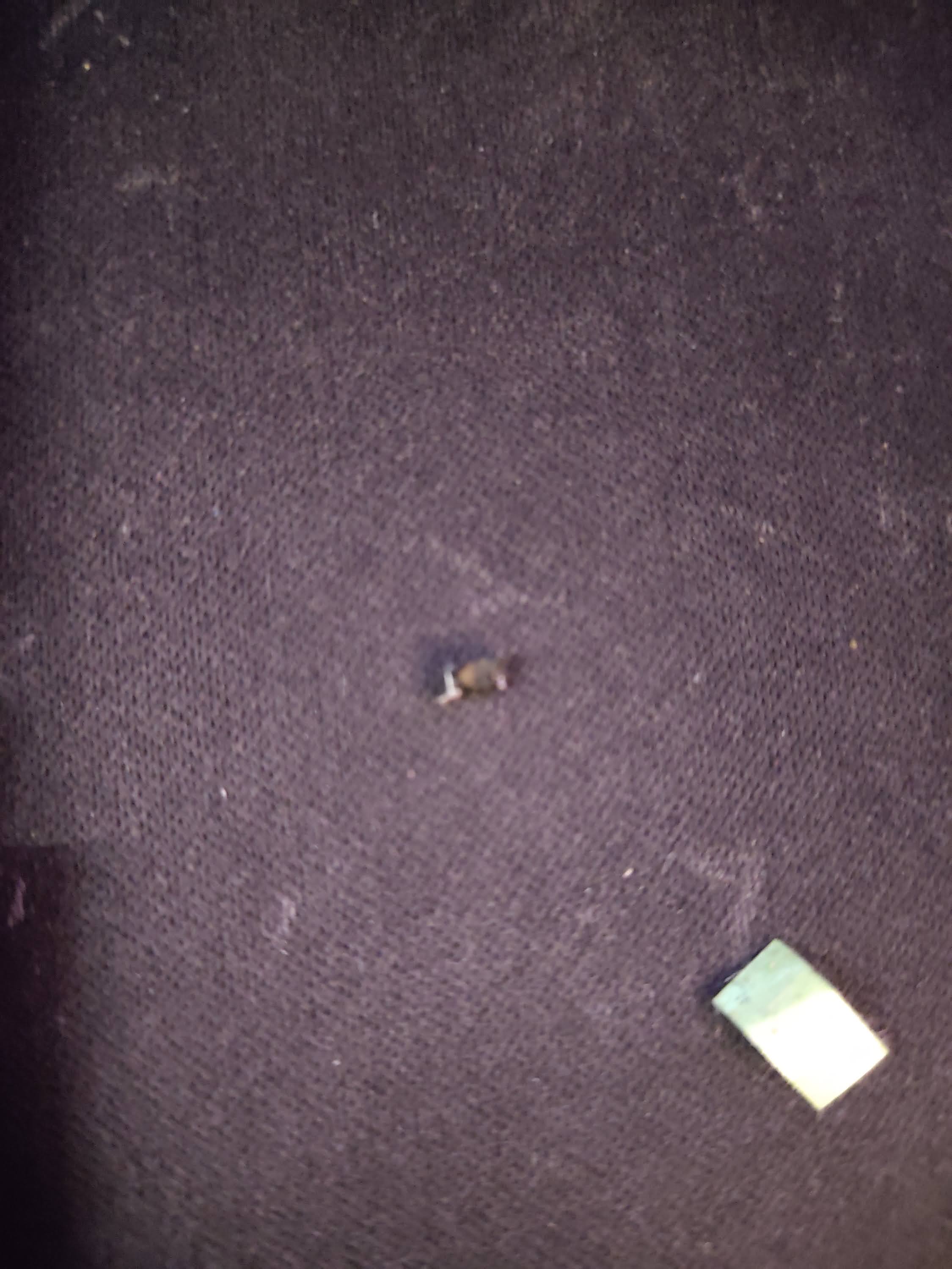

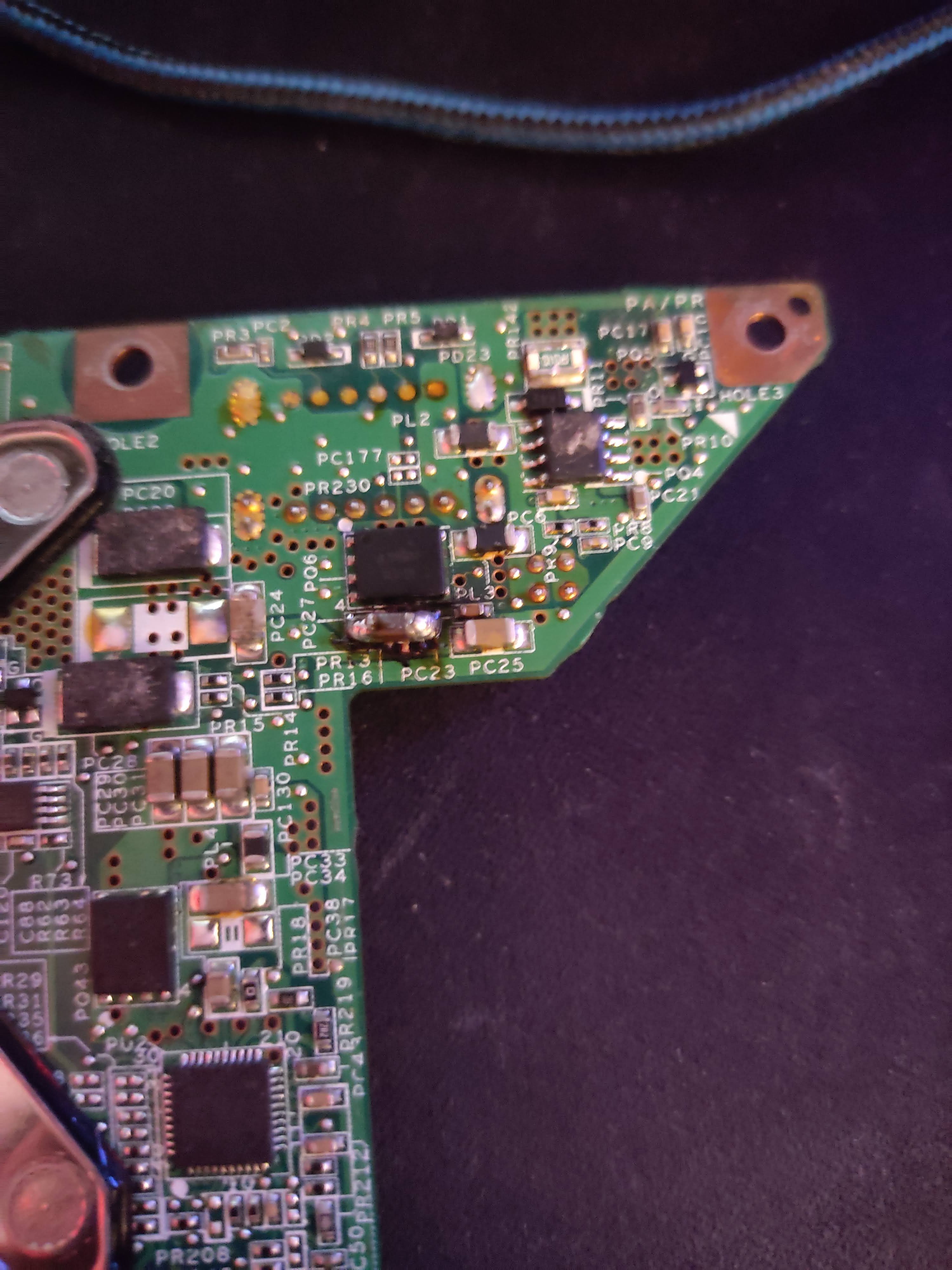

Hemen cihazı sökme işlemine başladım tamamiyle cihazı söktükten sonra suçluyu buldum. Cihazın içinde ki bir vida yuvası kırılmış ve vida somunu kasanın içine düşmüştü. Muhtemelen o somun anakarta değdi ve kısa devre yaptırdı. Yanan parça ise 19V hattında ki SMD seramik kondansatördü. Ancak seramik kondansatörü değiştirsem bile cihazda başka arıza varsa tekrar patlatabilirdi. Peki ben ne yaptım? Şu şekilde bir yol izledim anakartın yanan seramik kondansatörünü çıkardım (PCB'ye zarar vermişti ama yenisini zar zor lehimleyebildim.) Seramik kondansatörler kendileriyşe birebir aynı boyutta ve renkte olan başka bir kondansatör ile değiştirdim. Yani şöyle anlatayım, elinizde yanmış bir seramik SMD kondansatör var ancak siz bunun değerini bilmiyorsunuz bunu şu şekilde değiştirebilirsiniz elinize benim yaptığım gibi kurtarılması mümkün olmayan bir kart alın ve üzerinden elinizde ki kondansatör ile aynı boyutta kondansatör bulun. Sonra arızalı olan anakartınıza takın %99 çalışacaktır. Bende bu şekilde yaptım elimde parça niyetine kullandığım kartlardan birebir aynı boyutta kondansatör buldum ve taktım. Sonra start vermeden önce bobinlerden omaj ölçümü yaptım herhangi bir sorun var mı diye işlemcide ekran kartında vs. Omajlar belli bir değerin üzerinde çıktı 0.01 gibi bir değer çıksaydı diyelim ki işlemci bobinlerinde işlemci veya yanında ki parçaların biri arızalı anlamına gelecekti. Omaj ölçümüde şöyle yapılır, avometrenizi diyot kısmına ayarlayın. Sonra eksi probunu anakartın şasi kısmına değdirin (vida deliklerine değdirebilirsiniz.) sonra artı probunu ise bobinin herhangi bir bacağına değdirin ve omaj ölçebilirsiniz. Omajları ölçtükten sonra anakarta elimde ki sağlam ramlerden birini taktım ve uzay montaj olarak kurdum ve güç kablosunu taktığımda artık şarj ışığı sabit yanıyordu! Sonra start verdim ve anakart start aldı. Ancak bu sefer bi süre çalışıyor görüntü yok sonra 15 saniye içinde reset atıyordu. Ram değiştirdim düzelmedi sonra birdaha değiştirdim 3. ramde açıldı :D Anakart ram seçiyormuş. Görüntüyü aldım. Sonra görüntüyü alınca bilgisayarın diğer parçalarını (ekranını vs.) kontrol ettim ama o sırada cihazı harici ekrana bağlayarak test için Windows XP kurdum ve açık bıraktım sorun vs olacak mı diye. Sonra ekranı kontrol edip taktım ve ekranda çalıştı.

Tamir ettiğim yer (smd kondansatör):
Yanık parça (siyah olan):
