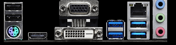

Yasin eroğlu
  • #6
çıkışlar böyle ancak benim anakart da böyle
soruyu chatgpt ye sordum ve bana tek tek anlattı anakart da 5.1 ses girişi yok ve ses sistemi 1 tık eski olduğu için ses alamıyormuşum

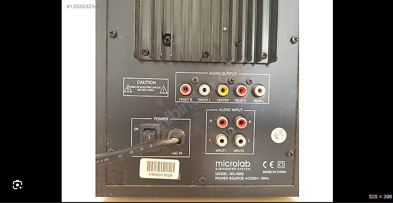

Gobel
7 Ekim 2023
10
Muhammet Emin Sevinçtekin
Zaten rca kablolarıyla bağlantı yapıyorsun ana kartında olan jakk girişlerinin 3 de dolu olması lazım gerçekten bir 5.1 ses sitemi gibi çalışması için
