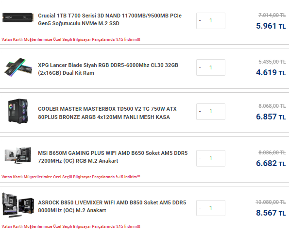

Vatan indirimlerinden bi sepet yaptım ama emin değilim hazır sistem mi alsam parça parça mı toplasam
sadece cs valo vs oynayacağım aslında bu kadar sisteme gerek yok ama almışken bi kere alayım diyorum
BU HALİYLE 56 57K CİVARINA GELİYOR
VEYA HAZIR SİSTEM
ANAKART SSD RAM OLARAK B650 FALAN 7000 MHZ 7000MBS SSDLER VS DAHA UCUZ Bİ SİSTEM TOPLASAK COK FARK EDER Mİ İNDİRİMLER ALINMAYA DEĞER İSE BİR SİSTEM TOPLAMAK İSTİYORUM YARDIMCI OLURSANIZ SEVİNİRİM
İSLEMCİ 7500F EKRAN KARTI 7800XT DUSUNDUM

MSI B650M GAMING PLUS WIFI AMD B650 Soket AM5 DDR5 7200MHz (OC) RGB M.2 Anakart​
ile senin dediğin kart arasında 2500 tl fark var
ASROCK B850 LIVEMIXER WIFI AMD B850 Soket AM5 DDR5 8000MHz (OC) M.2 Anakart​
bu da 8500 tl nasıl yapalım

kanka
b650 tomahawk 9500 tl
b650m gaming plus wifi 6600 tl
b850 livemixer 8600 tl
hangi anakart alınmalı
ram bu
kasa bu
kanka
ram bu
kasa bu
gaming plus çok iyi ana kart alabilirsin onun harici sepette 2 adet ana kart var dikkat et asrocku silebilirsin ssdyi o kadar abartmana gerek yok kingsyonun renegadesinin alabilirsin onun harici her şey çok iyi duruyor başlıkta dediğin gibi almışken çok iyi almak her zaman mantıklıdır 10 yıl sorunsuz götürür ekran kartını 7900xt ye yükseltebilirsin gibi duruyor kısılan şeyler ile bütçe yeticek.
ilerde islemciye upgrade atarsam diye böyle anakartlar ve ramler eklemiştim
7800xt ile 7900xt arasında 10000tl fark var ama fps olarak %15 falan fark var değer mi bilemedim ikinci el olarak değil sıfırdan bahsediyorum ikinci elle uğraşılırmı bilemedim
gaming plus am6 soketler çıkana kadar seni çok rahat götürür ki am6 soket çıkarmı oda belli değil amd bu konuda çok iyi rami dediğim gibi 4500tl den bulmuşsun onun harici dediğim her şeyi yapman ile performansın daha çok artar.

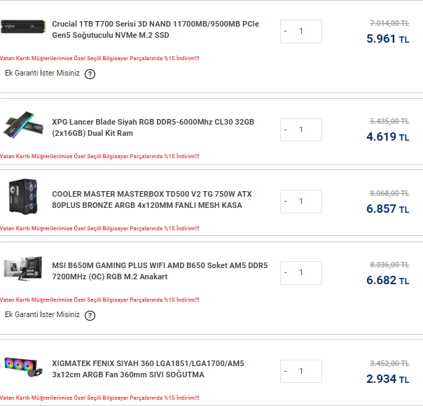

sepeti güncelledim
soğutma olarak farklı bir önerin var mı yada parçalar olarak alternatifin
bu şekil iyi mi
7800xt sıfırı 23k falan ikinci el bulamadım sehirde yok
sepeti güncelledim
bu şekil iyi mi
23k değil 19k ya var sapphire pulse. onun harici arctic liquid freezer 360mm alın çok daha iyi olucaktır.
