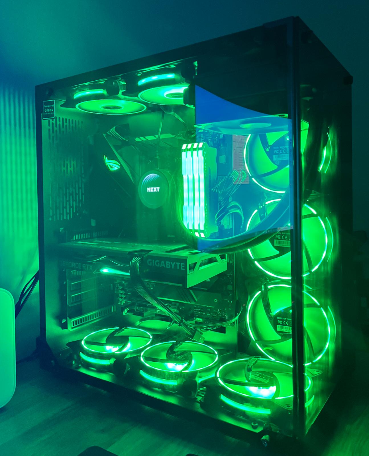

Hava soğutma arama sebebim:
Arkadaşlar Ryzen 5 5600x işlemcim çok ısınıyor. Muhtemelen Nzxt Kraken M22 120mm sıvı soğutmam arızalı.
Bu parçaları geçtiğimiz yıl aralık ayında hazır sistemle almıştım. Arıza tespiti için yarın itopya ankara mağazasına gideceğim.
Sıvı soğutmam garantiye gider diye düşünüyorum. Sıfırıyla değiştirirler mi bilmiyorum ama ben sıvı soğutmadan soğudum.
Sıfırıyla değişim olmazsa muhtemelen sıvı soğutmamı satacağım ve elde edeceğim bütçe ile hava soğutma alacağım.
Aradığım özellikler:
Gamepower Warcry kasama uyum sağlamalı. (140mm soğutucu desteği var)
5600x işlemcimi adam akıllı uzun yıllar soğutmalı.
Uçak motoru gibi sesli çalışmamalı.
Ramlere çarpmamalı (4 adet ram var)
Ramlerin rgb aydınlatmasını kapatmamalı.
Ağırlığı ile anakarta veya diğer bileşenlere zarar vermemeli.
Görsel olarak bu kasaya yakışmayacak devasa boyutlarda ve çok kaba görünen ürünler olmamalı..
Lütfen bir kaç derece fark için bu tür ürünler önermeyin.
Sıfır olması önemli mi? Değilse ikinci el üründe alabilirim. Önerilerinizi bekliyorum.

Kasam: (fan dizilimini 3 kez değiştirdim son hali bu şekilde)

valla açıkçası ben 5600xi 240mm sıvı soğutma ile kullanıyorum, sessiz çalışıyor çalışmasına ama bugünkü aklım olsa hava soğutma alırdım. Ben senin yerinde olsam, böyle görünen kasaya, eğer overclockla vs işin yoksa, wraith prism alırdım. O ramlerin yanına bence o yakışır. Ama esports duo indirime girmiş bence al gitsin
duo bu kasaya sığmıyor hocam, cam genişletme aparatları almam lazım. bir de bir çok forumda se-234 daha iyi demişler. o da sığmıyormuş.

Max 140mm yükseklik destekliyor kasan

Bende WRAİTH PRİSM var gayet hos duruyor, fakat stok soğutucu ile hemen hemen ayni performansı alıyorum ben, belki kasamin heryeri temperli cam hava akisi az oldugundan oturudur bilmiyorum ama eskiden max 70 görüyordum simdi 60

yok kral bu akşam wraith prism ile test edeceğim. onla düzelirse sorun sıvı soğutmada demektir. yok düzelmezse işlemcide sorun var demektir. ya da başka yerde hata yapıyorum. artık bir şekilde halledeceğim. yarın akşamda itopyaya gidip sorun tespiti yapacağız. ama sıvı soğutma görevini yapıyor yani beni kendinden soğutuyor :blobdance: bu sebeple kule tipi bakıyorum.
ayrıca o kasa düzgün hava almıyor haberin olsun
hocam bu kasanın düzgün hava alması için 3-4 farklı fan kombinasyonu denedik. en son yorulup pes ettim. :ROFLMAO:
hocam bu ürün yeterli olur mu? aradaki farka değer mi mesela se-234 alayım mı?

duo bu kasaya sığmıyor hocam, cam genişletme aparatları almam lazım. bir de bir çok forumda se-234 daha iyi demişler. o sığıyor mu onu bilmiyorum gerçi.
ben aynı işlemciyi rog strix240mm sıvı soğutma ile kullanıyorum gayet serin çalışıyor soğutucu olarak wraith prism almanı önermem sesli çalışıyor onun yerine artic freezer 34 e sports almanı öneririm birde kasan mesh olmadığı için senin biraz daha sıcak çalışır
hocam ikisi arasında hangisini önerirsiniz? freezer 34 için camı biraz genişleten aparat almam gerekiyormuş, ben bulamadım gerçi o aparat nerede satılıyor diye baktım da. se-234 ile karşılaştırması olsaydı keşke.
perfan 120h yeterde artar
120h 224xt ile eşit
