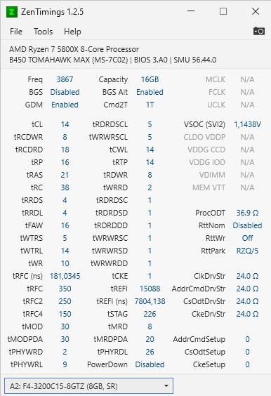

Bayağı bir ayarı düşürdüm ancak 56ns'de çakılı kaldım. Neleri hala yüksek tutuyorum sizce?
Sistem;
  • Ryzen 7 5800X
  • MSI B450 Tomahawk MAX
  • GSKILL TridentZ Red Silver 3200 MHz 15-15-15-35 1.35V XMP
WHEA yok, Prime 95 Large FFTs yaptım 5 dakika. TestMem5 1usmus Config'i ile değiştirdiğim bütün ayarları tek tek yaparak ilerledim. Yalnız şöyle bir sıkıntım oldu, sanırsam bad bin bir B Die sahibiyim. tRCDRD'yi 18'den aşağıya çekemedim ve tRP ayarı da aynı şekilde 16 aşağısına düşmedi. Diğer ayarlarda pek bir problem yaşamadım.
Değiştirdiğim ayarları yazayım, ayrıca ZenTimings de atayım.
Bunlar benim değiştirdiğim ayarlar; (Burada yazmayanlar auto bırakılan değerler. Yazan değerleri ben değiştirdim.)
DRAM Frequency: 3866 MHz
FCLK Frequency: 1933 MHz
DRAM Voltage: 1.57V
vSOC: 1.17V
IOD: 1.05V
CCD: 0.9V
CLDO VDDP: 0.9V
tCL: 14
tRCDRD: 18
tRCDWR: 8
tRP: 16
tRAS: 21
tRC: 38
tCKE: 1
tRDRDSD: 1
tRDRDDD: 1
tWRWRSD: 1
tWRWRDD: 1
tFAW: 16
tRRD_S: 4
tRRD_L: 4
tRFC1: 350
tRFC2: 250
tRFC4: 150
tWR: 10
Bu da ZenTimings;
Not: RAM sıcaklığım TestMem5 sırasında 42 dereceyi geçmedi. Yani sıcaklık kaynaklı bir problemim yok.

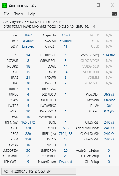

@deadfellow
tRFC 320 (Aşağısı error.)
tRFC2 220
tWTRS 4
tWTRL 10
Yapabildim. 55.4ns'ye düştü. tWRRD 1 yapınca error verdi, tRCDRD 1.6V çektim 16 bile olmadı error verdi 1usmus. tRTP 14 aşağısı error yiyor. Başka bir şey denemedim.

@deadfellow
tRFC2 220
tWTRS 4
tWTRL 10
tWRRD nasıl 1 yemiyor ya? SR değil mi ramlerin.
