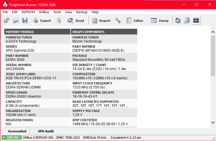

Öncelikle elimizdeki D30'un Thaiphoon Burner'ına bakalım;
Şu konuda aynı RAM adına konu açmıştım ancak bu seferkinin çipi Micron E Die D9WFL modeli değil, Micron E Die D9ZFW modeli. Benim bildiğim kadarıyla en düşük OC potansiyeli olan Micron E Die modellerinden bir tanesiydi bu. Zaten yaptığımız değerden de anlarsınız.

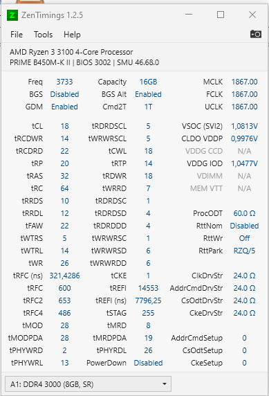

Değiştirdiğimiz ayarlar;
  • DRAM Frequency: 3733 MHz
  • FCLK Frequency: 1866 MHz
  • DRAM Voltage: 1.45V
  • Gear Down Mode: Enabled
  • tCL: 18
  • tRCDRD: 22
  • tRCDWR: 14
  • tRP: 20
  • tRAS: 32
  • tRC: 64
  • tFAW: 22
  • tRFC: 600

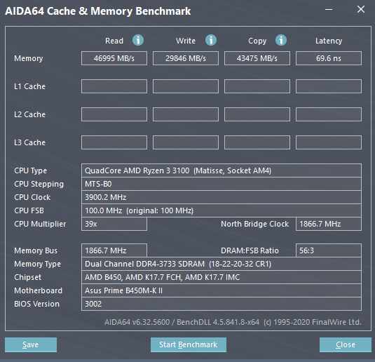

Bu değerleri değiştirdik. Başlangıçta 74 ns ile başlamıştık. Şu an geldiğimiz yer 69.6 ns oldu.
Kullandığımız Ryzen 3 3100'ün bellek kontrolcüsü şansımıza iyi çıktı, 1866 FCLK'yı kurtardı 1:1 modda. Bazı arkadaşlarımda 3733 stabil olmuyordu ancak bunda stabil oldu.
TestMem5 ile stabilite testi yaptık, error çıkmadı. Daha sonrasında Valorant ve LoL testi yaptık, oyunlarda herhangi bir drop sorunu, siyah ekran sorunu, mavi ekran sorunu vs. hiçbir şey olmadı.
Dediğim gibi, bu çip D9WFL'ye göre daha kötü bir çip. Maksimum bu kadar oldu. Tabii şunu unutmamak gerek, her D9ZFW aynı kötülükte olmayabilir. Misal D30'daki D9ZFW kötü ama Ballistix'teki belki daha iyi gecikmelerle stabil olabilir. Bu girdiğimiz değerlerde de daha iyi olabilecek değerler vardır illa ki ama biz bu kadarını yeterli gördük.

zamanlamalara baktığımda
tRC
trDDS ve tRDDL değerleri aşırı yüksek onlar baya düşürebilir.
tWTRS okey denebilcek değerde
ama tWTRL ve tWR gene aşırı yüksek bi değerde
En kötü çip deme ama 2133 mhz kitli ramler bile bu değerlerin çok altında çalışabiliyor.
tRFC düşürebilir çünkü bu klasiktir neredeyse Micron E dielarda
3800 mhz da minimum 545 kullanan var ki sen 3733 te kullanıyorsun. tRFC NS 300-310 ns ye kadar düşürebilir.
2x8 kit kullanıyorsun büyük ihtimalle o yüzden tWRRD değerini 1 yap.
tCWL yi tCL -1 ya da -2 yapabilirsin.
keza tWRRD değeri 7 oldugu icin auto olarak tRDWR değerini de çok yüksek vermiş.
tWRRD yi 1 tRDWR yi 10 yapabilirsin
ama unutmaki tWRRD tRDWR ve TWR değerleri birbirine bağlı ona göre ayarlaman lazım.
son olarak Micron E die ramlerde yüksek Proc ODT kullanmak gerekmiyor 34.3-53.3 ohm arasında bir değer olsun maximum.
ama en iyi değer kısacası Zen2 de 36.9 42 ve 44 ohm genel olarak.
onun yanında tRDRDSCL ve TWRWRSCL değerlerin 4 e çekilebilir.
bi de 1.45 volt çok fazla o değerler için. O yüzden tCL yi 15 e kadar çekebilirsin o voltajla belki 16 ya
+ çift hanelerde GDM kapatmanı öneririim tCL 14 tCL 16 gibi değerlerde gdm açmak gereksiz

1.4V mavi ekran aynı değerlerle. 1.45V kullandık o yüzden. 1.45V ile tCL 17 bile boot etmiyor. Bayağı dandik bir çip.
Bu arada GDM ayarının açık olması daha mantıklı diye biliyorum çift haneli sayılarda.
1.45 yemıyosa 1.5 ver ya da 1.55 te cl16 dene
benim 1.65 te cl12 yiyo ama stabil değil 3733 mhz için

1.5V denedik CL17 yine olmadı. 3733-CL17 kesinlikle olmuyor. 3600-CL16 da olmuyor. Hatta CL16 3600 yapabilmek için 16-24-22-22-22-42 bile denedik sırf olacak mı diye, yine olmadı :ROFLMAO:
3733 MHz için en düzgün değer CL18 oldu kısacası. Bu arada sende C9BLM vardı sanıyorum ki. En iyi E Die'lardan birisiydi o.
