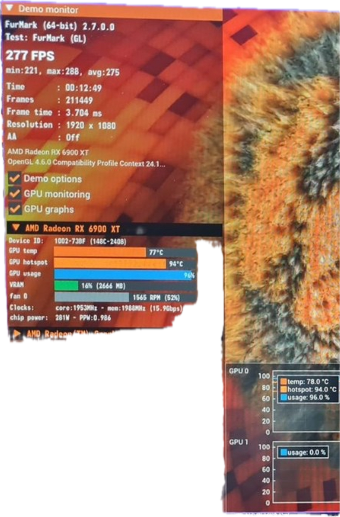

6900XT furmark değerleri nasıl?

56
Şöyle bir ekran kartı var bilen arkadaşlar değerleri iyi mi model red devil modeli fiyat olarak kaça alsak iyidir bilgilendirirseniz sevinirim
hotspot gereğinden fazla sıcak normal sıcaklıkta o modele göre fazla denebilir.
Alınmaz mı reisim bakım falan mı gerekir yoksa miningden falan dolayı mı olur
kart değerli hotspot hariç güzel denebilir 2k da falan 100e yakın dereceleri görür gibi ilanı kaça koymuşlar

alınmaz bence fiyat bilgim yok. Bakım ister yani kart alıcaksanız da onu bilerek alın
FPS, tüketim, Çekirdek ve Vram Hızlarında , Fanlarda bir sorun gözükmüyor.
Bu kartlarda 80 derece hotspot beklememek lazım. 90-95 derece normal daha üstü sıkıntı denebilir
Hotspottan ziyade Çekirdek sıcaklığı yüksek geldi bana. 70 in altında olsa daha iyi olur. Karta termal macun bakımı yapılmadıysa düzgün bir macunla bakım sonrası sıcaklıklar düşecektir.
Fiyatı uygunsa, yakın zamanda bakım yapılmadıysa alınabilir gibi geldi bana
Hotspot ve normal dereceler kaç olmalı alınabilecek kartların hocam aklımda olsun bana bilgi verirsen
modelden modele değişir giriş seviye bi model için bu değerler iyi
Ama red devil gibi seriler için daha serin çalışmalı tam bi değeri yok kasaya havaya her şeye göre değişir 80-85 hotspot için makul denebilir
normal sıcaklıklarda 70-75-80

ilk önce 2k da furmak iste 15dk yapsınlar hotspot daha yüksek çıkar bunu bahane ederek 12k teklif et
Üstad bi konusayım ben kayserideyim bayramda istanbula geldim bu arkadaşı buldumda azcık kıllandırdı beni ben dener atarım uyarsa alırsın cart curt diyo çok yanaşmıyor fiyatlarıda emsallerinden uygun
hotspot normal sıcaklığın max 15 derece üstü olmalı normal sıcaklıkta 75 derece üstü olmamalı
% 52 fanda 77 derece çok yüksek %50 fanda max 70 derece gören kartlara odaklan
